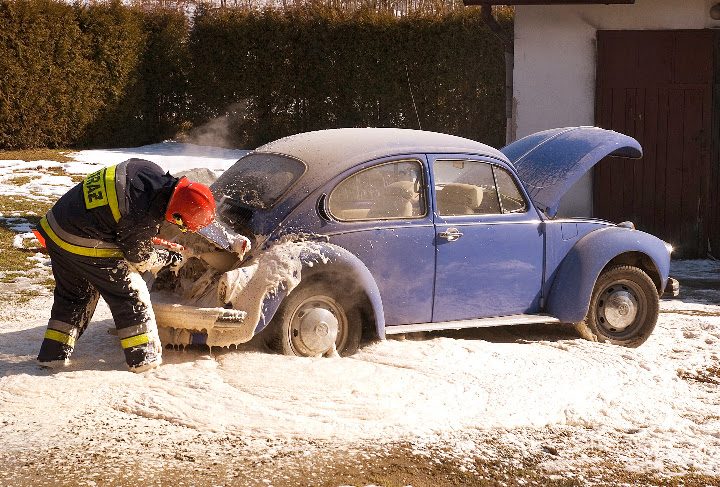

aż pewnego słonecznego dnia a dokładnie dzień kobiet 2011 niespodzianka

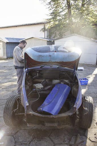

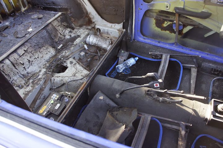

Niestety nie mam zdjęć pokazujących usmażony tył, nadszedł czas na rozbiórkę
Oto jak garbi wyglądał po piaskowaniu:
Jak widać blacha była łatana przez wielu wysokiej klasy specjalistów, buda oczywiście zespawana z podłogą, praktycznie brak samolotu (tak w ogóle to tylko bogu dziękować że przód się nie rozleciał jak byłem garbim w ruchu), lewy tył był puknięty, przód praktycznie cały do wymiany- wnioski ZAŁAMANY[/img]

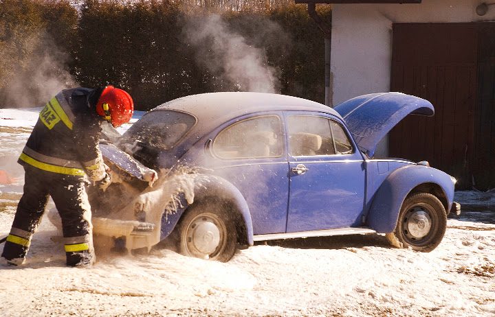

17 marca 2014, 10:23
co było przyczyna pożaru?
17 marca 2014, 10:25
Ale podłoga całkiem zdrowa :D
Ja boję się jak mój będzie wyglądał po piasku..
Póki co życzę powodzenia i trzymam kciuki.
17 marca 2014, 10:31
Od rurki wychodzącej z ramy poprowadzony był na całej długości wężyk (a nie sztywny przewód), który prawdopodobnie obsunął się na nagrzewnice, przetopił się, zapaliły się opary i gotowe, ja na ironie cały czas grawitacyjnie z baku płynęło paliwo i co potęgowało ogień i dopiero piana dozowana przez OSP dała radę

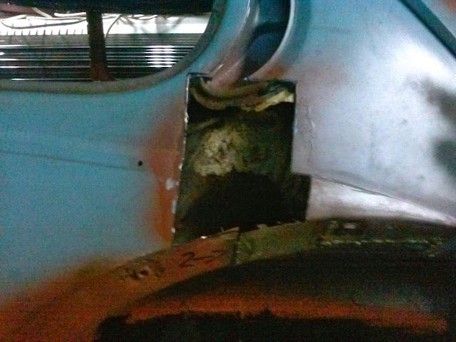

Po przeanalizowaniu wszystkich za i przeciw podjąłem decyzję o poszukaniu innej budy i udało mi się zdobyć z garba przywiezionego ze Szwecji. Co najważniejsze nie było w niej aż tak bardzo grzebane jak w mojej. Parę fotek po piaskowaniu

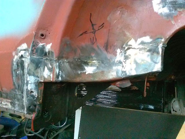

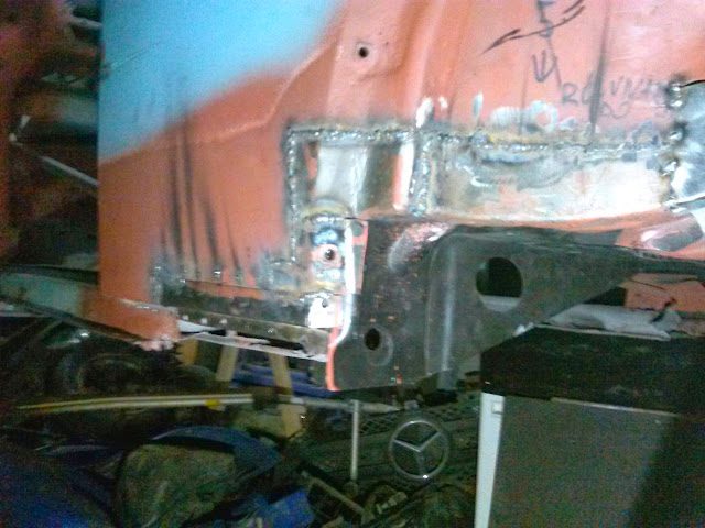

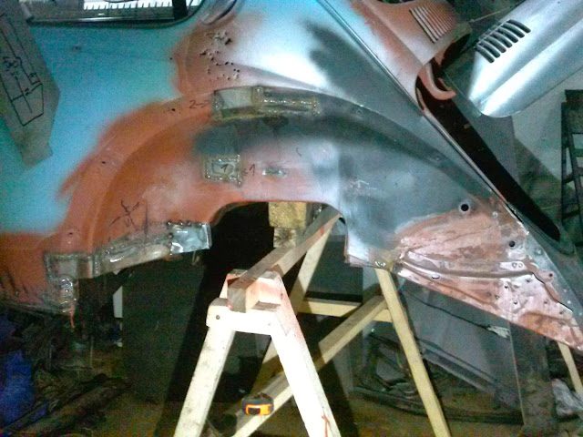

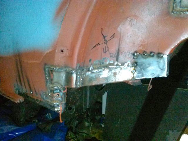

no i rozpoczęło się spawanie dziurek
Prace blacharskie skończyły się na lewym tylnym nadkolu po czym stwierdziłem że po 4 dni w każdym miesiącu (bo na tylko tyle mam możliwość) to trochę za mało żeby wyrobić ze wszystkim do wakacji dlatego zdecydowałem się oddać samochód do blacharza, który ogarnie wszystko łącznie z lakierem a w tak zwanym międzyczasie zająłem się renowacją elementów wyposażenia.[/img]

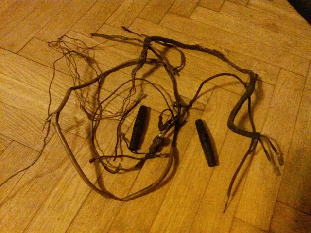

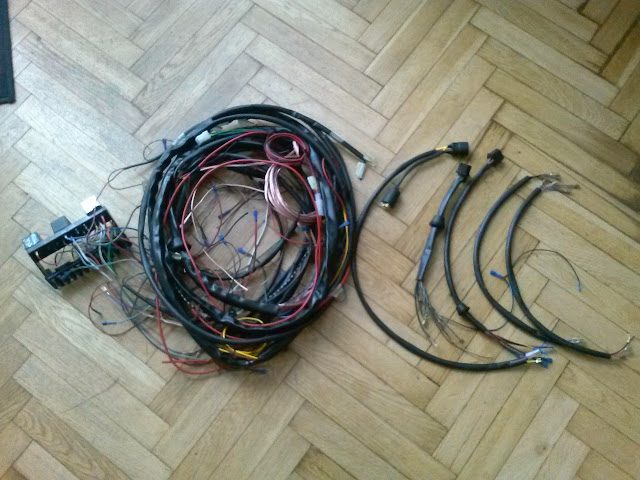

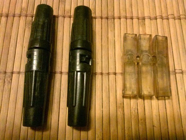

Zacząłem od instalacji elektrycznej. Tylnej części nie było wcale bo się spaliła, przednia była z kolei wiele razy "unowocześniana". Z początku miałem problem z kolorowymi kabelkami ale udało znaleźć sprzedawcę na allegro, który miał kolory i grubości jakie mnie interesowały. Początkowo nie mogłem też znaleźć tych gumowych "peszli" w których są wiązki ale udało się. kilkadziesiąt konektorków, szczypce do zaciskania, pomoc kolegów z forum, piwko i udało się
a to wiązka z komory silnika

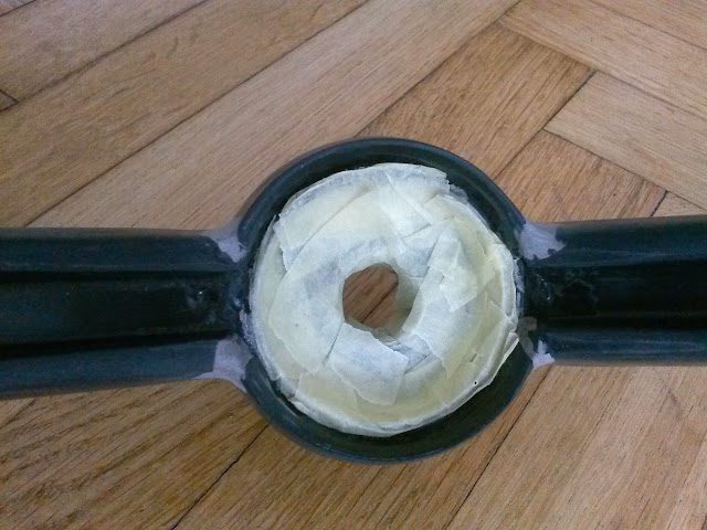

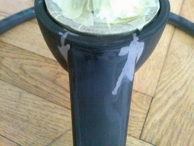

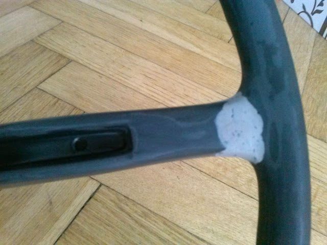

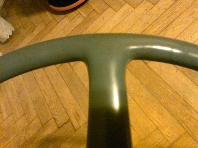

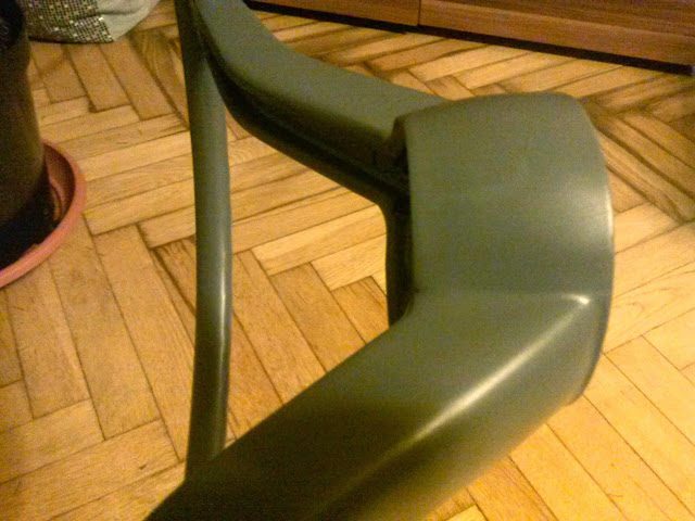

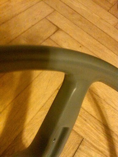

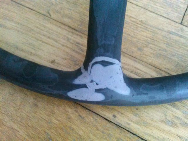

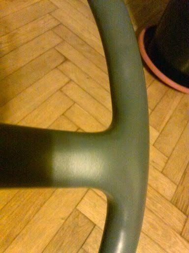

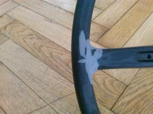

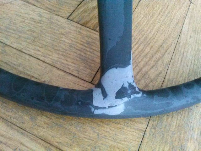

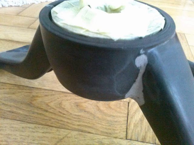

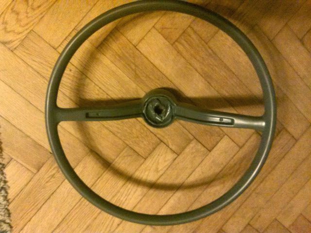

Kolejna sprawa to kierownica, która w 1302 z 72r nie za bardzo mi się podoba i dlatego zdecydowałem się na starszą z ringiem. Kupiłem taką, wymagała jednak renowacji ponieważ była gdzieniegdzie popękana. Pęknięcia rozwierciłem i uzupełniłem masą epoksydową
po wyszlifowaniu wszystkiego na gładko pomalowałem podkładem do tw. sztucznych
Tutaj rada żeby dokładnie ugnieść masę aby uniknąć pęcherzyków bo później powstają kratery a wszystkiego się nie wyszlifuje. Ja poprawiałem chyba 3 razy aż w końcu wszystko było OK. Jak się pomaluje podkładem to wszystko ładnie staje się widoczne. Na wszystko poszedł lakier poliuretanowy ale efektu nie widziałem bo jest jeszcze u lakiernika.

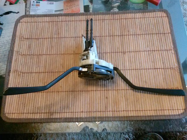

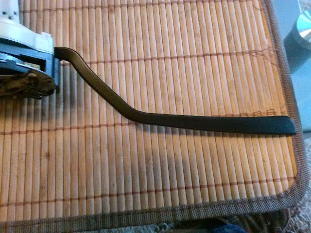

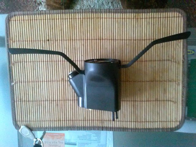

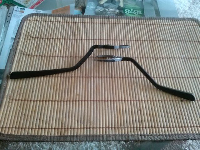

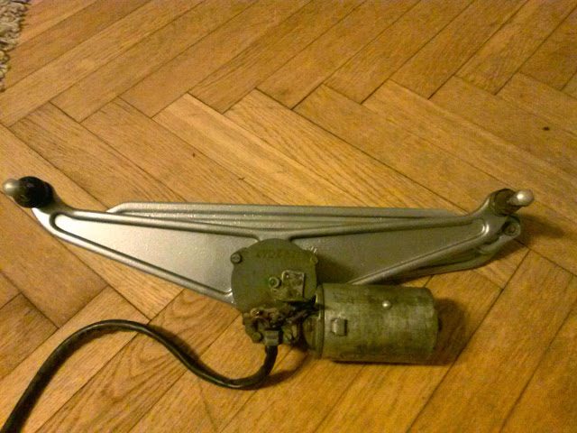

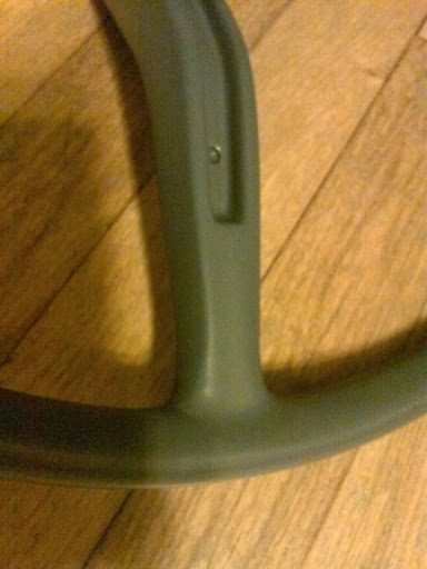

Problemem przy montażu takiej kiery w 1302 z przełącznikiem wycieraczek przy kolumnie jest to że przełącznik ten zawadza o korpus kierownicy
mniej więcej miejsce zaznaczone górną ukośną kreską na przełączniku
udało się rozwiązać ten problem poprzez podgrzanie i wygięcie wajchy, tutaj już pomalowane proszkowo

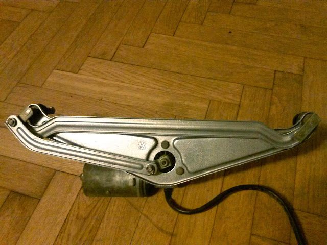

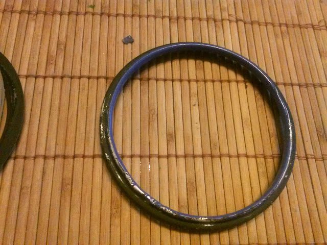

Reszta drobiazgów przed i po:

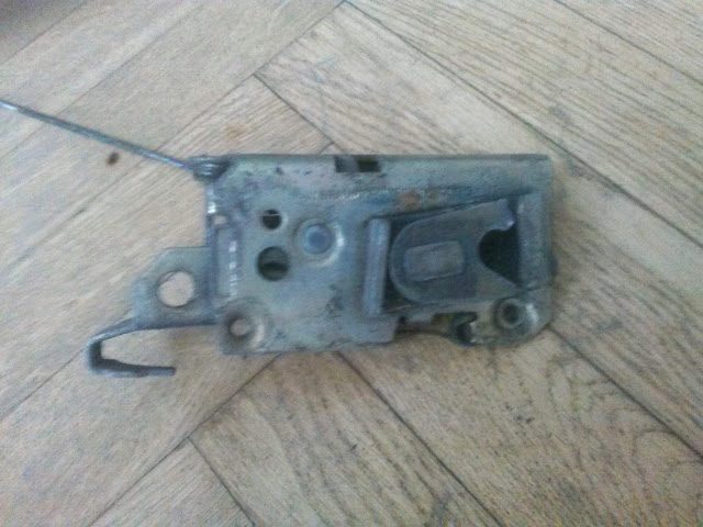

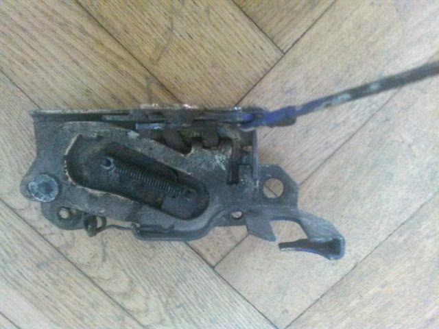

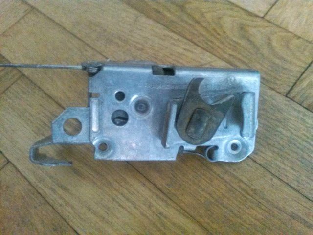

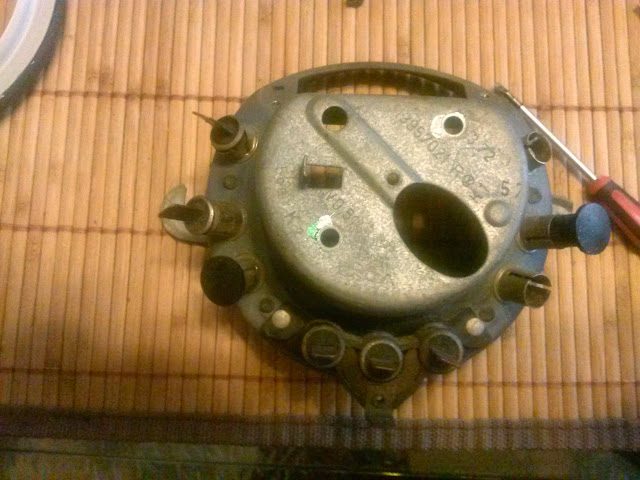

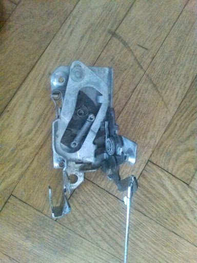

To może być trop co do rocznika ;)
Możliwe, ze mi się wydaje, ale czy zamek nie jest za bardzo wyrobiony?
17 marca 2014, 12:33
teraz się temu przyjrzałem i raczej jest troszkę przytarta krawędź przez co jest w tym miejscu jaśniejsza i chyba tak na fotce wyszło
