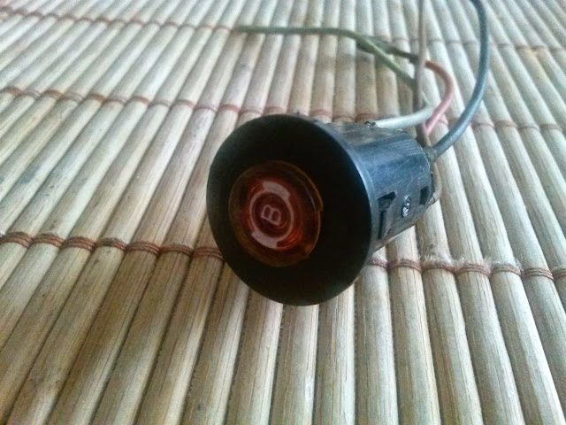

A tu kilka drobiazgów do instalacji elektrycznej, które przyszły pocztą:
Lampka, której znaczenie wielu osobom nie jest do końca znane ale stwierdziłem że ją zamontuje w formie gadżetu ;)

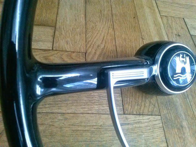

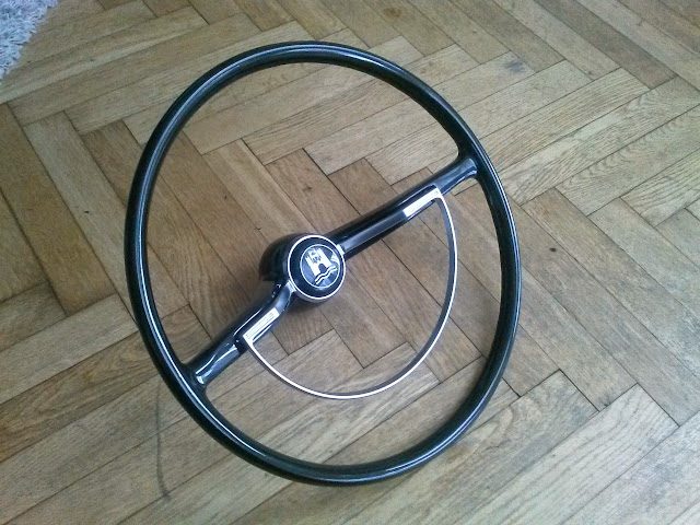

Buda robi się u blacharza a między czasie odebrałem kierownicę od lakiernika :)
5 maja 2014, 16:16
Widzę, że starszą kierownicę zakładasz :P
5 maja 2014, 16:34
Tak, ta nowsza jakoś mi nie leży, przez to musiałem się troszkę namęczyć z manetką wycieraczek
5 maja 2014, 17:23
Pisałeś chyba nawet o tym ;)
Wiem, że to więcej roboty, ale można było też przerzucić włącznik wycieraczek na deskę, z tym że to wiązałoby sie ze zmianą większej ilości rzeczy niestety :(

szymko napisał(a):Buda robi się u blacharza a między czasie odebrałem kierownicę od lakiernika :)
Ooo. Malowałeś kierownicę u lakiernika. Znasz szczegóły tego malowania? Jaki rodzaj farby? Podkład? Poliuretanowa czy jak? Chodzi o to żeby nie popękała i nie starła się zbyt szybko...

7 maja 2014, 13:31
Podkład do tw sztucznych i na to poliuretan. Wcześniej ubytki uzupełnione masą epoksydową i wszystko przeszlifowane a czy nie będzie pękało to się okaże :)

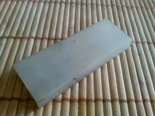

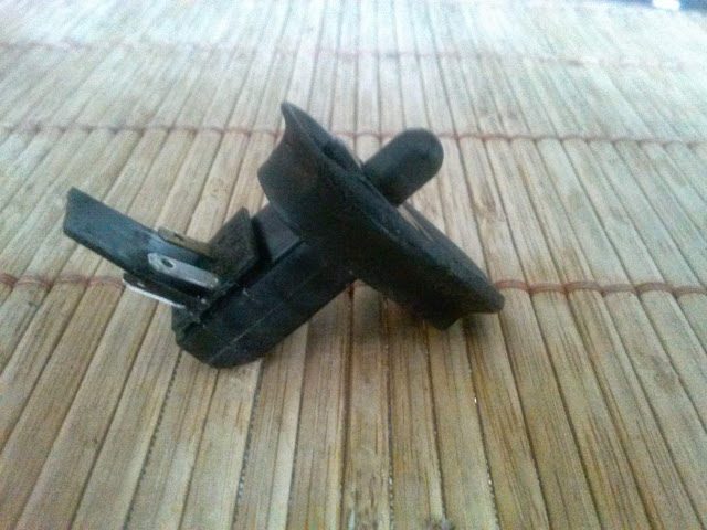

a tu nowa kąbeczka na klapkach nawiewu w progach :)
17 maja 2014, 21:06
co tam podkleiłeś?
17 maja 2014, 21:08
Łysy napisał(a):co tam podkleiłeś?
gabka do mycia naczyn :wink:
17 maja 2014, 21:08
Gąbkę o grubości ok 4mm

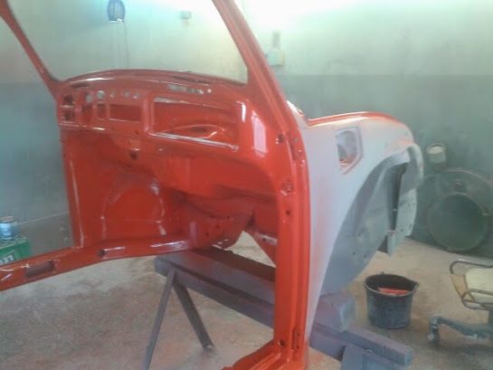

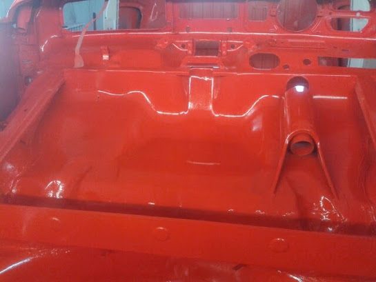

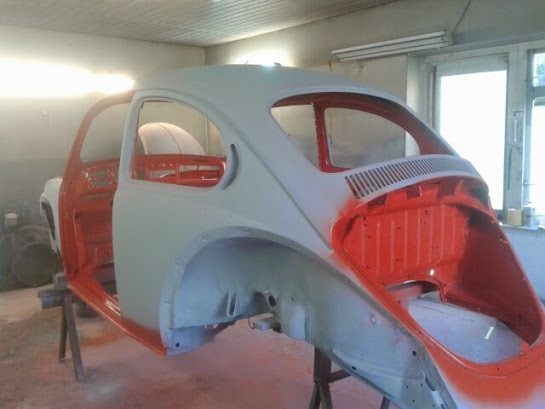

13 września 2014, 16:45
Witam wszystkich
Jakiś czas nie relacjonowałem postępów prac, Garbi przez ten czas był u blacharza. Kilka fotek z pomalowanym środkiem. Mam nadzieje że "Blood Orange" nie będzie za jaskrawy ;-)
