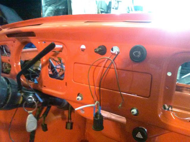

W takim razie czekam na dalsze relacje ;) Kolor teraz wygląda na jaśniejszy, ale według mnie to dobrze ;)
Co z dodatkowymi otworami w desce? Mam na myśli ten po drugiej stronie awaryjnych i ten, w którym przed 71 były wycieraczki,
26 września 2014, 19:41
Po drugiej stronie awaryjnych będzie gniazdo zapalniczki a ten po wycieraczkach będzie zaślepka
26 września 2014, 20:29
szymko napisał(a):Po drugiej stronie awaryjnych będzie gniazdo zapalniczki a ten po wycieraczkach będzie zaślepka
Zawsze można zamontować webasto albo jakies swiatla przeciwmgielne.
Swoja drogą zazdroszczę takiego etapu prac. Mam nadzieje ze ja też już od poniedzialku rusze dalej ze swoja 1302
26 września 2014, 20:39
Dokładnie dlatego też nie zaspawałem otworów po webasto które są w tej budzie, będę musiał tylko jakieś sprytne zaślepki zamontować ;-).

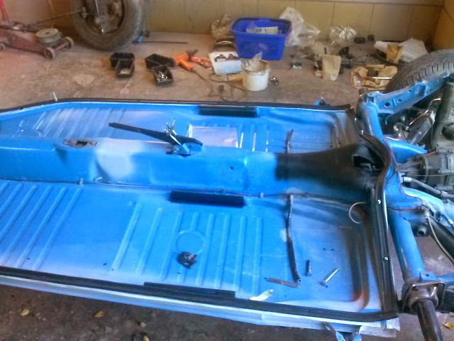

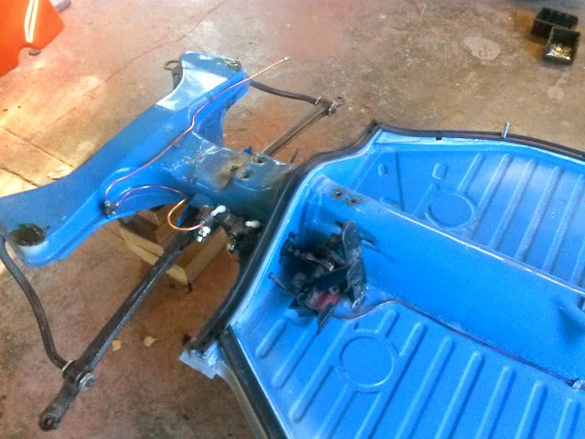

2 października 2014, 21:24
Znalazłem jeszcze kilka fotek podłogi z założonymi przewodami hamulcowymi sprzed połączenia z budą.
[/img]
