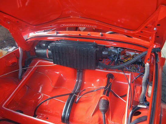

Kup sobie dobre szczypce do konektorów i naprzód. Pamiętam że szukałem dość długo tych gumowych koszulek, w których biegnie wiązka, ale dla chcącego nic trudnego
Nie zakładałem tylko tych konektorów na przewody, które biegną do komory silnika żeby łatwiej był je przeciągnąc. Jeszcze z cyklu wujek dobra rada- do czyszczenia wszelkich styków w tym tych w skrzynce bezpieczników idealny jest preparat typu "CILIT kamień i rdza" do łazienek
. wystarczy popsikać odczekać i gotowe. Czyściłem tym też inne metalowe części typu obudowa licznika ITP. Najważniejsze żeby po całym zabiegu porządnie spłukać preparat wodą

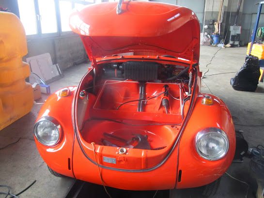

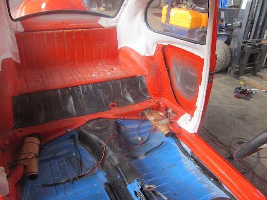

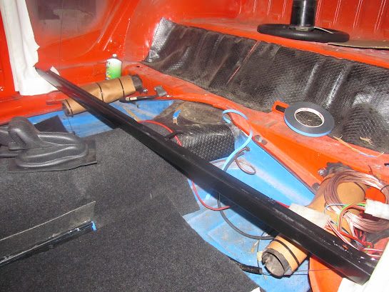

Prace troszkę ruszyły więc wrzucam kilka fotek

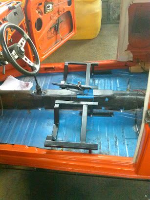

Podstawki pod fotele porsche

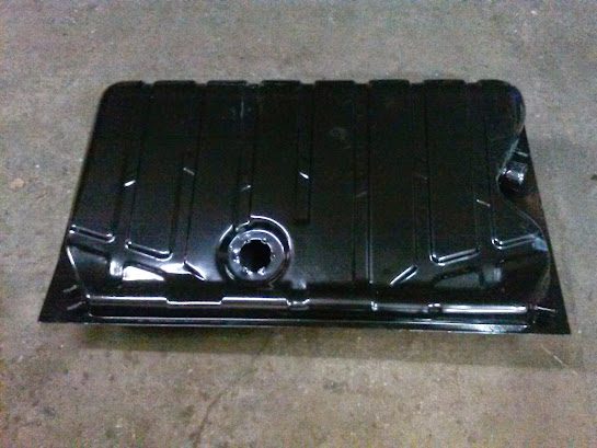

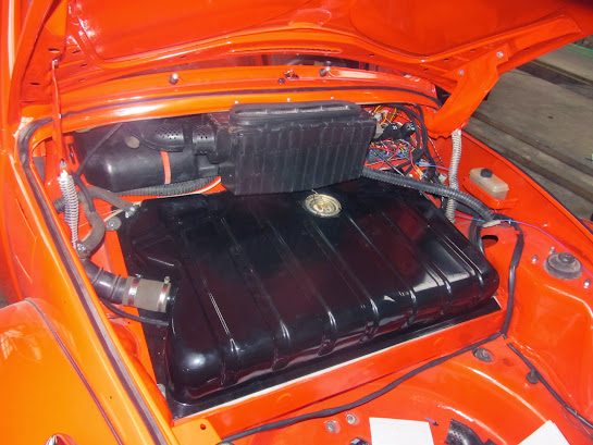

Bak wypiaskowany i pomalowany proszkowo szkoda tylko że po nalaniu paliwa okazało się że jest dziurawy i trzeba było łatac (3 dziurki jak od szpilki)

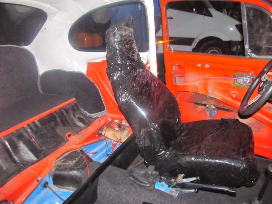

No i jest już na czym siedzieć

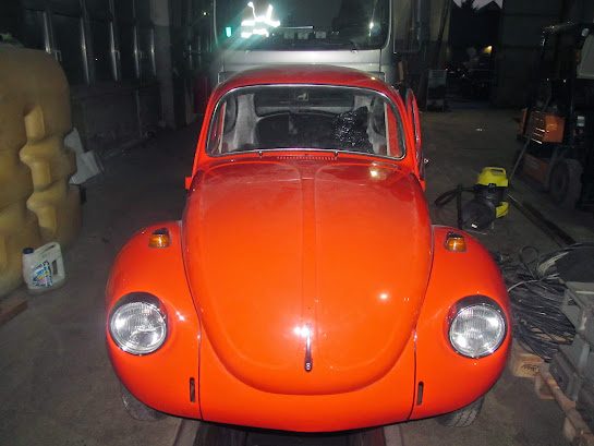

Przednia szyba wstawiona

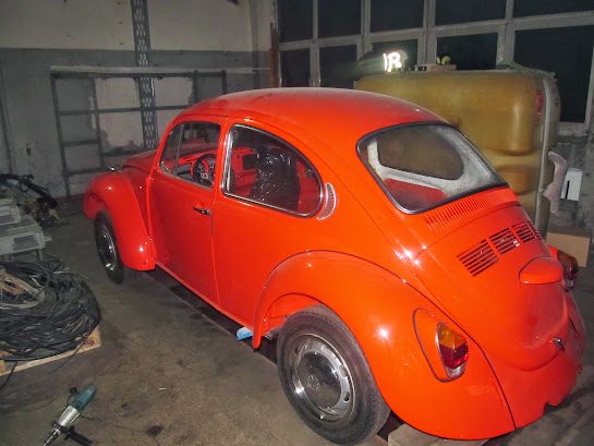

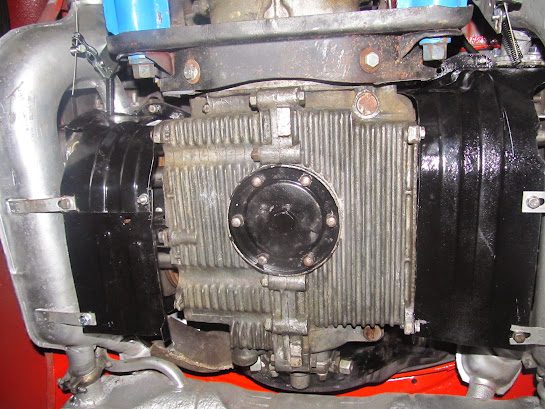

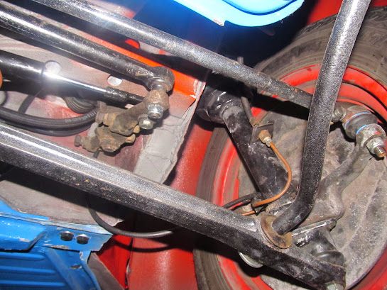

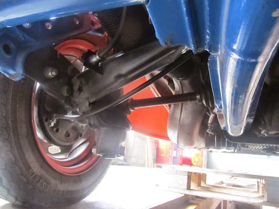

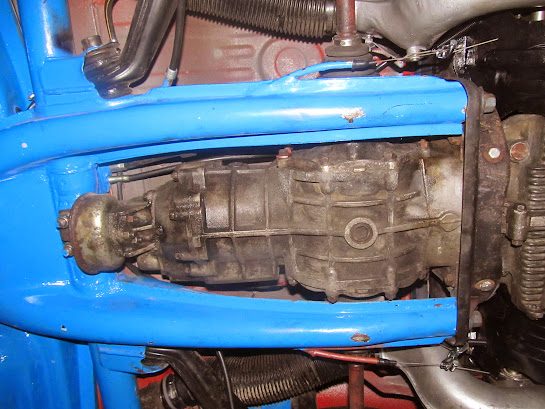

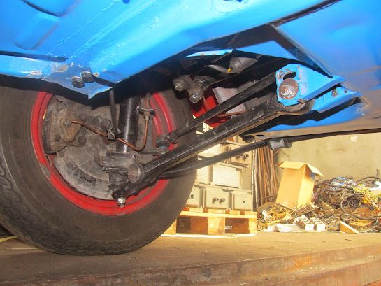

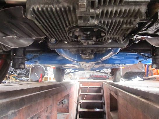

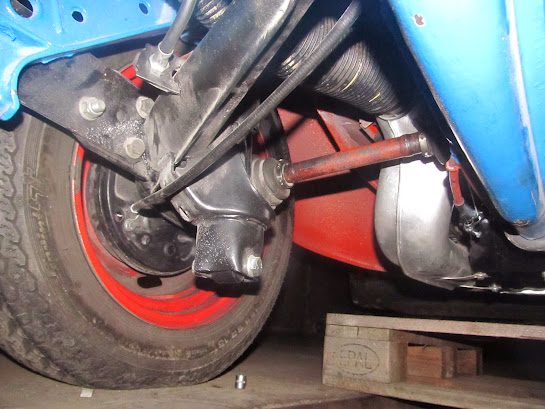

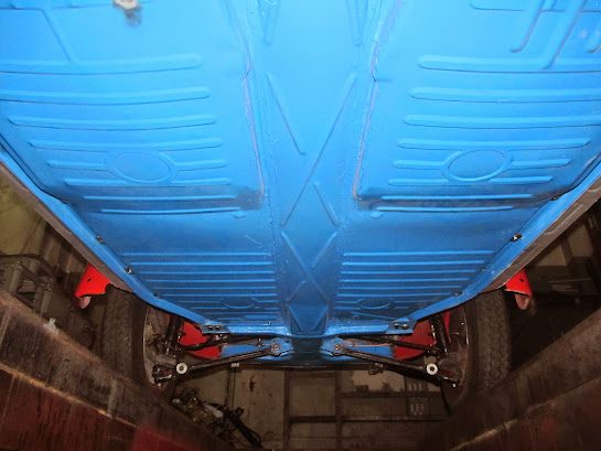

Kilka fotek spodu
Proszę o uwagi jeśli ktoś zauważy że coś jest nie tak
Kilka fotek spodu

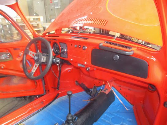

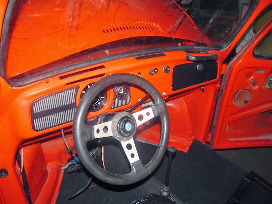

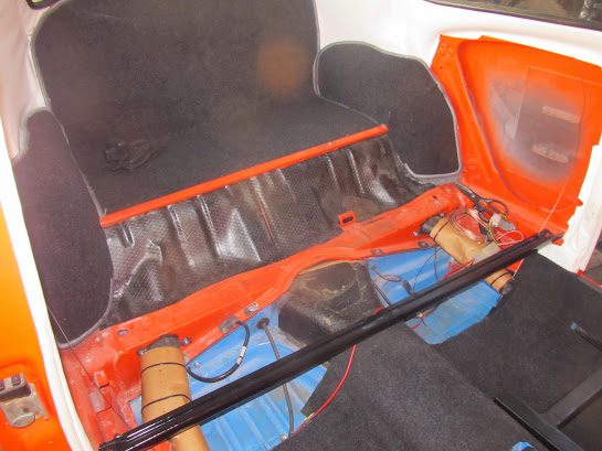

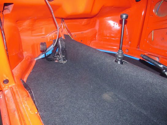

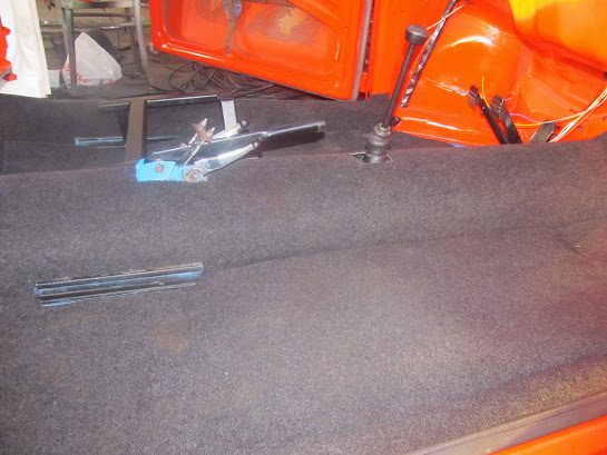

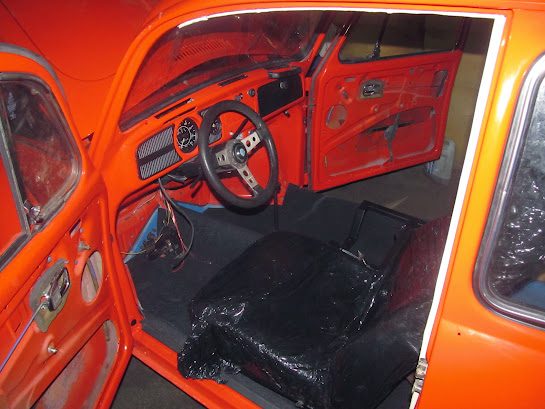

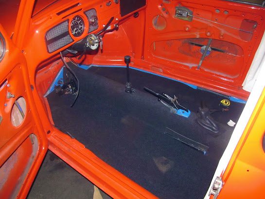

Środek dokończony

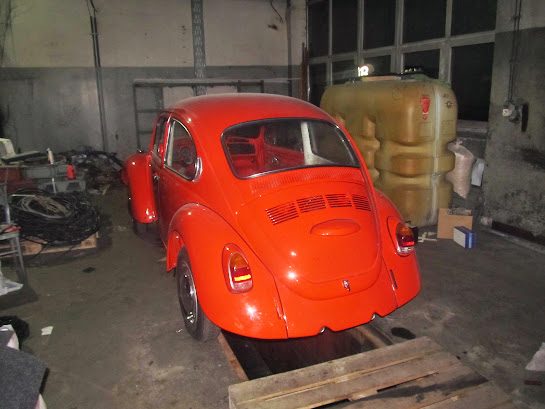

Pierwszy wyjazd z garażu (o wlasnych siłach )
No i na koniec pięknego dnia i początek wieczoru

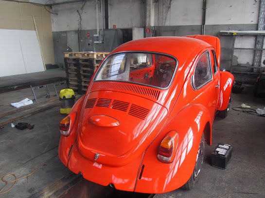

Ja akurat bywam dość rzadko ale może akurat się uda, poniżej kilka fotek z pierwszej wycieczki. Niestety okazuje się że sprzęgło ślizga i nie wiem czy nie czeka mnie jego wymiana nie napaja mnie optymizmem, chyba że macie jakieś inne pomysły na wyjaśnienia tego zjawiska?

proszę o uwagi jak wam się podoba

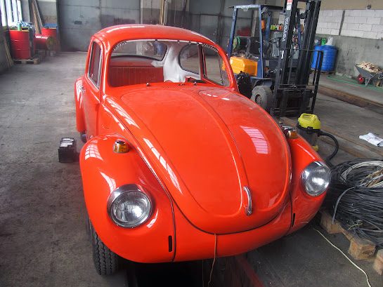

mi sie nie podoba tylko wysokość zawieszenia
Poza tym wygląda zacnie

no wysoki jak cholera
może się trochę uklepie

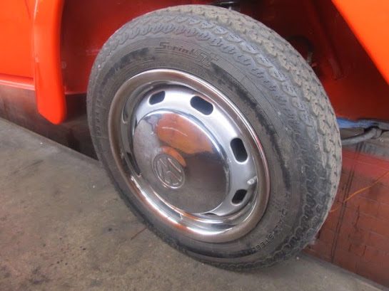

Ale mówicie o całości czy tylko o przodzie, bo faktycznie wydaje mi się za wysoki
Przód na pewno, tyłu dobrze nie widzę, wrzuć foto widoku z boku, ale raczej też. Opony masz w standardowym rozmiarze?
