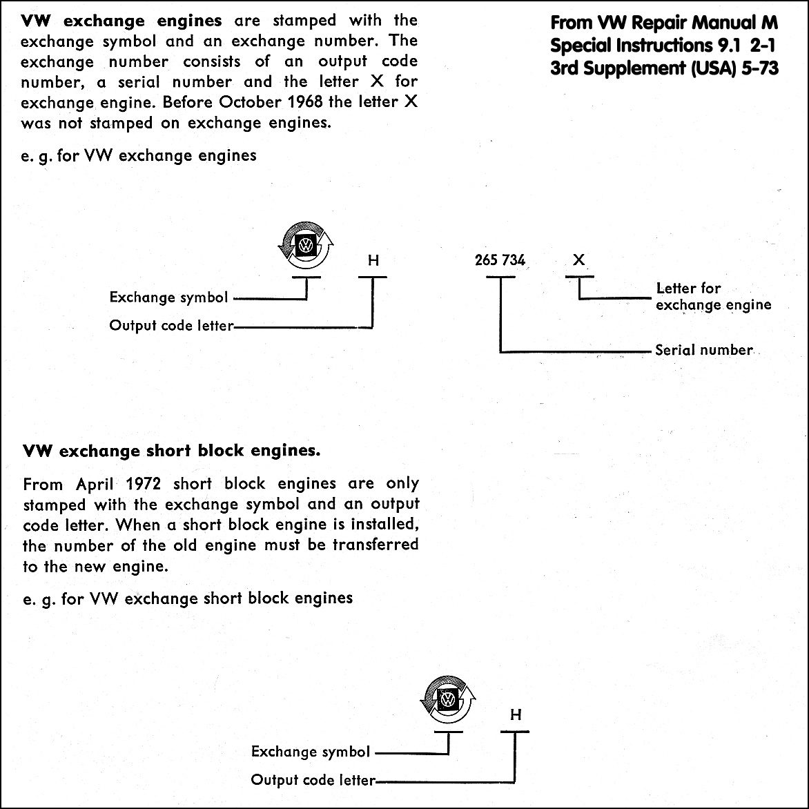

24 kwietnia 2014, 15:23
Chodzi o to, że alternator się na niej wspiera ;)
Co do numeru, jest na pewno zeszlifowany, ale całkiem prawdopodobne że zrobiła to fabryka, bo na końcu pojawia się X ;)

knaitsabes napisał(a):Tu jest lepsze zdjęcie numeru silnika https://www.dropbox.com/sc/bvbjv0t4a2ojack/hLXuwv-pDy
Nie znam angielskiego ale postaram się jakoś przetłumaczyć przeklepując do translatora :)
Alternator nie wspiera się na pompce, jest dość spora przerwa https://www.dropbox.com/sc/v08l6a6koqux5c5/hlaID11WNf
W skrócie, masz silnik remontowany w fabryce :D Stad przebity numer.
