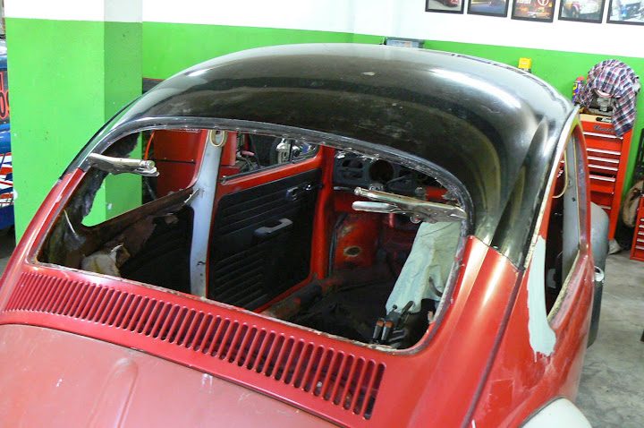

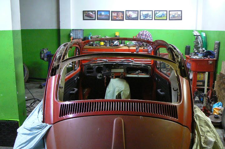

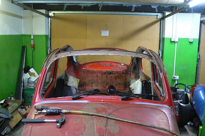

Może wrzucę parę fotek bo trochę przy tym aucie porobiłem -montowałem gaźniki, stroiłem silnik, projektowałem i montowałem instalację air-ride, wstawiłem metalowy dach, zdziadowałem budę: wstawiłem tylny pas i tylne części nadkoli (mocowania zderzaków), zaspawałem wloty powietrza za tylną szybą, wlew paliwa, otwory na migacze, wloty i dziury w desce i milion innych - majki ma zawsze dużo pomysłów:D
Najbardziej zadowolony jestem z dachu - wstawiony został zgodnie z manualem fabrycznym, czyli odgięte zostały rynienki i wymienione samo poszycie - nie trzeba było ciąć słupków i osłabiać konstrukcji.

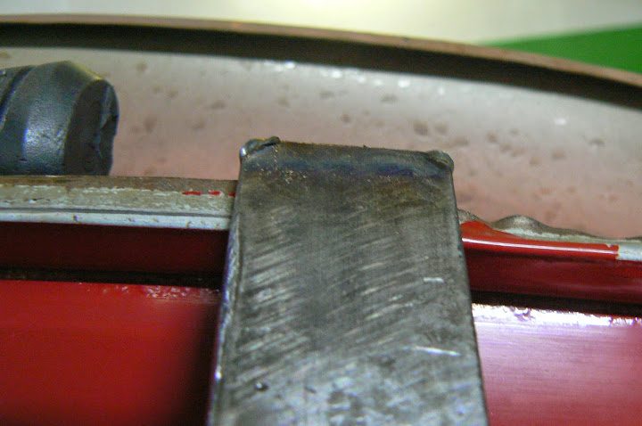

Przyrząd do odginania i prostowania rynienek - po prawej przed, po lewej po.
