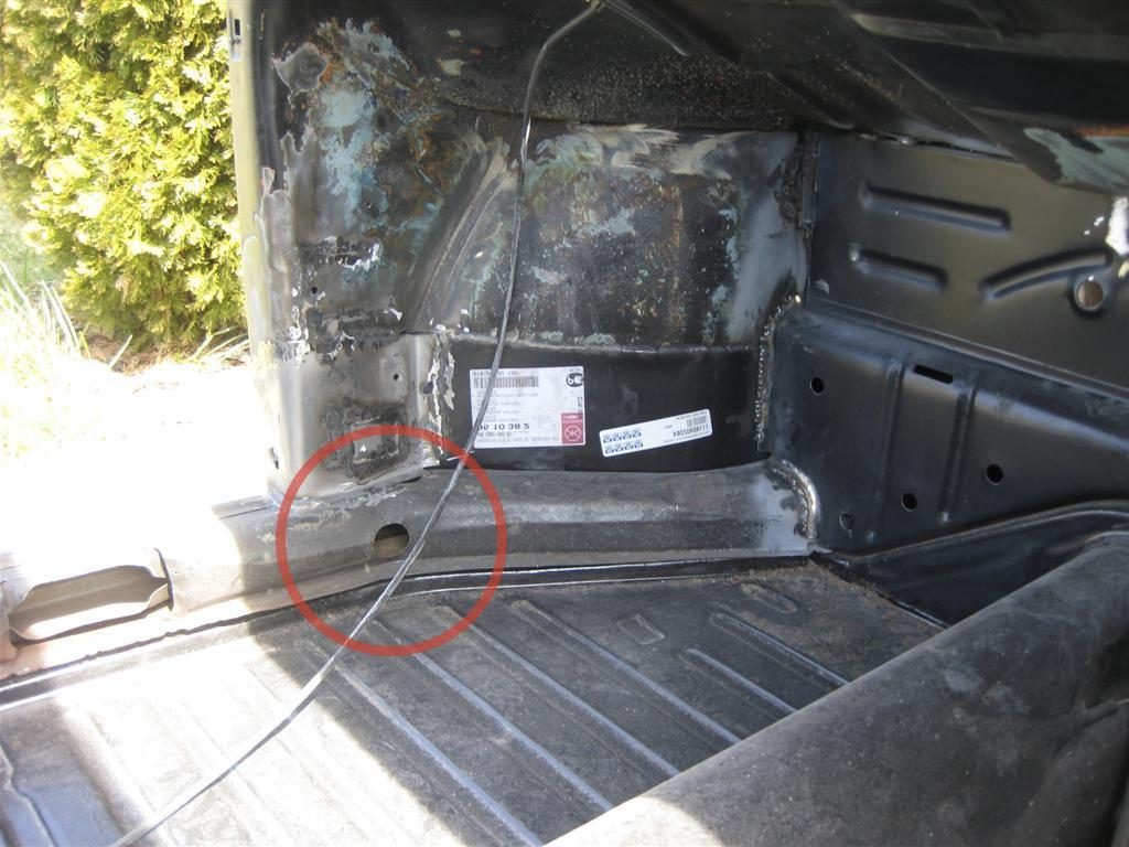

@bulikomaniak, nie wiem, o którym dokładnie miejscu mówisz.
Nie mam swojego zdjęcia, ale leje się stąd:
Na początku myślałem że leje się po wiązce przewodów która tamtędy wychodzi, ale po uszczelnieniu wszystkiego u góry ta opcja odpada. Dodatkowo woda nie płynie po izolacji tych przewodów, a wypływy prosto z tego otworu i po wykładzinie przesącza się aż w okolice piramidki. Wydaje sie że wpływa tam skąd inąd.
Nie mam jak sprawdzić jak to wygląda w środku. Ma ktoś jakiś rysunek, przekrój czy cokolwiek pokazujące gdzie kończy sie kanał, a zaczyna ta przestrzeń w której idą przewody?
