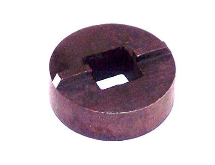

Takie coś Cię ratuje, widziałem też jak ludzie robili coś takiego ze starej nasadki. Nacinali i wkładali weń kawałek płaskownika.
7 lutego 2015, 15:51
Zwykła nakretka dospawany plaskownik I narzędzie gotowe.
7 lutego 2015, 18:34
Brzmi sensownie :) próbowałem samym płaskownikiem, ale giął mi isę jakby był z masła :P
