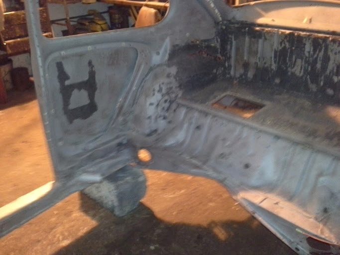

W Twoim nadwoziu najgorsze jest to ze tam nie wiadomo od czego zaczac bo generalnie wszystko jest do wymiany.
W pierwszej kolejnosci wizualnie jestes w stanie stwierdzic ze nie skonczy sie na wspawaniu tylko dolnej czesci reperaturki tu potrzeba wymiany calych elementow a co za tym idzie policzyc ile musisz wydac na same blachy.
Co z podloga tego auta tak samo jak nadwozie?
W jakim stanie jest mechanika, silnik?
Tak jak napisalem wczesniej osobiscie wolalbym sprzedac na czesci to co jest dolozyc I kupic garba od Mrowy bo wyjdzie szybciej duuuzo taniej I bez stresow.
do wymiany masz
kosz kola zapasowego 455
Nadkole przod lewe 569
Nadkole przod prawe 569
sciana grodziowa przod 132
nadkole tylne p
nadkole tylne l 323 choc patrzac po zdjeciach czy to zalatwi sprawe bo potrzeba dokupic ten element do mocowania zawieszenia chyli dodatkowo 180 zl na kazda strone
nowa cwiartka to koszt ponad 3 tys zl za sztuke
panel boczny tyl p 76
panel boczny tyl l 76
tylny pas 235
naroznik pod kanapa l 180
naroznik pod kanapa p 180
rep mocowania zderzaka l 109
rep mocowania zderzaka p 109
reperaturki slupkow drzwi po 50 zl za szt
kanal grzewczy l 420
kanal grzewczy p 420
plus do naprawy drzwi blotnik tez pewnie jakis do wymiany .
Tylko to co wypisalem pobieznie z cenami to 4,5 tys zl ale beda potrzebne wycinki z innego nadwozia aby wylatac ta wielka dziure pod tylnym oknem.
Z kodem rabatowym urwiesz 10% z ceny u Kuby. Prawde mowiac to pierwszy raz spotkalem sie tym aby tam az tak zgnilo.
Do tego dolicz podloge jesli tez wymaga naprawy to kolejny tysiac zlotych o ile tylko zgnila blacha pod glowica a reszta jej jest ok.
Na zdjeciach widac tylko jak wyglada auto z zewnatrz.
Na pociesznie moge dodac ze jeden z kolegow odbudowywal garba z '67 I on byl tez mega zgnity ale nie bylo na nim sladow rak artystow.
Jestem pewnie ze kolega Bulikomaniak szybko zweryfikuje moje wyliczenia :wink:

Jeśli nadkola przód lewe i prawe, to chyba lepiej wziąć pas przedni i wnękę na koło zapasowe i nie wydawać niepotrzebnie kasy na kosz przedni.
Tylna ćwiartka lewa i nie załatwi sprawy ten wysoki panel, bo on jest pod dziadową szynę, no chyba, ze dawcę znajdziesz. Z tyłu dodatkowo półki do silnika, bo w twoim one nie istnieją.
Poza tym kolega nie wrzucił zdjęć tyłu od wewnątrz ;)

Ja bym kupił:
przednie nadkole całe L+P
pas przód
wewnętrzną blachę kosza na koło zapasowe
ścianę grodziową
słupki z zawiasami do drzwi
progi
trójkąty pod kanapą L+P
całe tylne ćwiary
tylni pas
ewentualnie blachę tylnego bagażnika
Z Twojej budy trzeba uratować dach, deskę rozdzielczą, blachę w bagażniku przednim i tylnym.
Zrobić najpierw całą podłogę i na niej budować od nowa budę - przykręcić progi i do nich spawać kolejne elementy.

Ad1 po malutku od przodu do tylu albo od większych elementów :-) nie mam ich w rekach ale myślę ze na dzień dobry nadkola przód i potem kosz :-)
Ad2 podłoga zadowalająca tj ... platy cale przód ramy ok płyta pod samolotem do poprawy po stronie pompki //plyn// napoleon reperaturka końcówki obok pompy tył oki choć dla spokoju wstawię sobie te brzegi tylne pod wlotami ale je to dorobię raczej ;-)
silnik ok oddaje koledze ze skrzynia by te rozkręcił i sprawdzi zużycie a silnik rozebrał i złożył od nowa wyczyszczony po tym jak odmaluje elementy ;-)
Ad 3 i tu sporny troszkę temat :-D
a. ok
b. ok
c. ok
d. ok
e. ok
f. ok ale z tym mocowanie cos nie tak bo nadkole kompl bodaj zawiera juz je ale tutaj nie miałem w reku to i może masz racje bo na foto słabo widać ;-)
g. cała raczej odpada chyba ze cene by miala 1 tys :-D
h. ok ale chyba wysoka bardziej do mnie pasuje ;-)
i. ta raczej zbędna
j. ten co na e bay znalazłem to zgoda
k. ??
l. ?? jeśli o tym samym myślimy to to do dorobienie bo tego i tak nie widać wiec idealne tłoczenia można w tym wypadku darować sobie ...
m. jesli chodzi oo przód to on jest razem z nadkolem kompletnym a jeśli chodzi o tyl to ten pas z ebay go ma
n. patrz pkt m ;-)
o. ok
p. ??
r. ?? a moje z czym zle bo albo nie dopatrzył albo nie wiem o co kaman ;-) jak juz to poszycie progu zewnętrzne :-/
Ad. 4 drzwi p+l reperaturka dolna :-) ja liczyłem ok 5 po targowaniu sie ;-) dziurę załatała by rep wysoka boku z słupkiem + dorobiony kawałek własny ;-)
Ad. 5 wybierał sie będę do nich osobiście tylko sie zastanawiam którego wybrać bo pol żartem pol serio jeden bliżej jest, drugi z Poznania a mi z jednego powodu z Poznaniem po drodze :-D a może któryś sam złozy mi jakąś ofertę i zachęci bo klienta maja dobrego bo trochę potrzebuje zabawek :-D
Ad 6 do podłogi ok coś dorzucę dla spokoju by być pewnym ze jest zrobione na cacy :-) przy ok 15-20 tys tysiąc juz nie robi szału //przykład//
z podłogą to taki temat ze może od tylu ale od niej zaczynam ... przygotuje ja na glanc i będę bawić sie karoseria itd dlatego tez juz układ hamulcowy jutro kolega ze sklepu motoryzacyjnego X przywiezie po pieniądzach jak dla niego szczeki + oprzyrządowanie, przewody cylinderki
Ad 7 niby mile słówko ale szpila z artysta musiała być ale spoko lepiej jasno i w prost niż na około i nie do konca jak jest
Ps z natury jestem optymistyczny i zawsze sie wygłupiam wiec nawet gdy jest zle to jak reaguje ze śmiechem czy żartami to przymrużyć musicie oko na wariata :-D

mowisz i masz a co do pierwszej czesci wypowiedzi to nie bardzo kumam bo myslalem o nadkolach tych po 550 plus pas za 450

Czyli jest tak jak myślałem ;) Podłoga w bagażniku też do wymiany. Kanały grzewcze masz lepione z miliona części, chcesz zmienić poszycie zewnętrzne, a wiesz co jest w środku? Wiesz w ogóle jaką one mają spełniać funkcję?

Jak bede w domu przekopie sie przez poddasze powinienm miec gdzies wycinek tego fragmentu podszybia ktory u Cb nie istnieje ale dopiero sprawdze to jak zjade na urlop.
7 lutego 2015, 14:00
Ja tak sobie czytam i wydaje mi się, że kolega chce to zrobić na szybko, nie tak jak większość garbów tutaj na forum, powoli=porządnie. W taki sposób tez można, na pewno poskładać się go uda na tyle, żeby w garażu go pokryć lakierem (celowo nie nazywam tego lakierowaniem) i pojeździć może nawet parę lat. Ja swojego mam niecały rok i czytam niemal codziennie jakieś informacje, oglądam odbudowy i nadal jestem malutki w tym temacie w porównaniu z kolegami tutaj z forum. Na porządną odbudowę to myślę, że i 15tyś.zł będzie mało.
