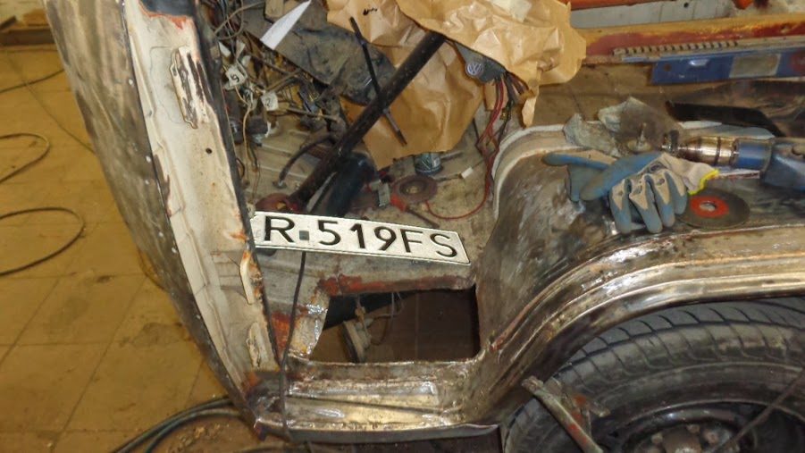

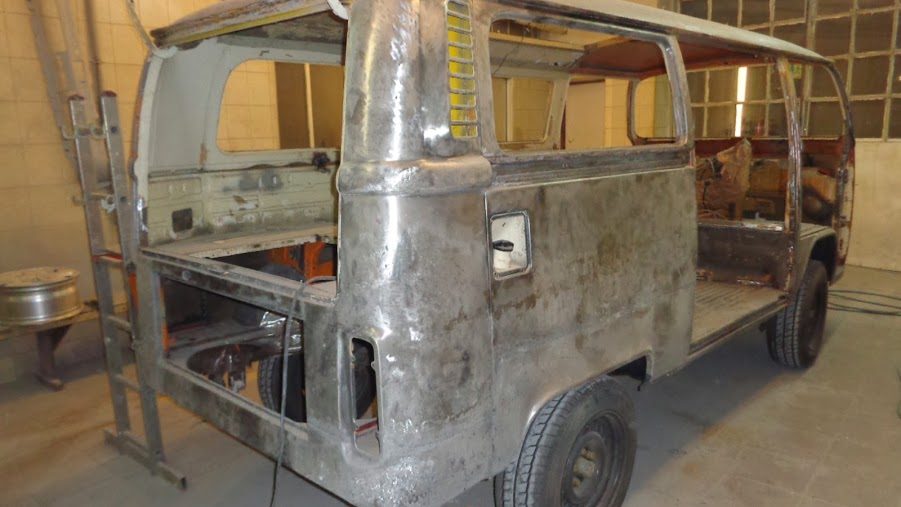

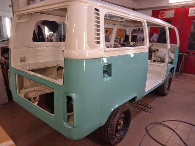

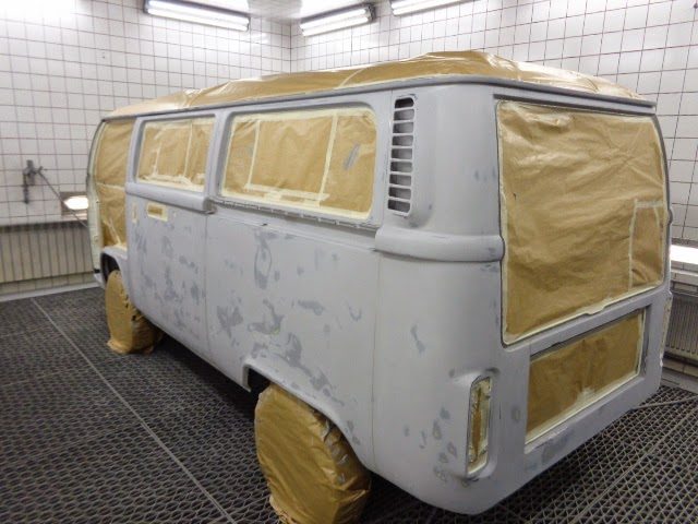

Krótka historia: trafił do mnie z Rawy Mazowieckiej za trochę wygórowaną kwotę w porównaniu do stanu, ale nie wiedziałem co kryje się pod warstwą szpachli
Od razu został wyjęty silnik do kapitalnego remontu, a auto trafiło do kompleksowego remontu blacharsko-lakierniczego
24 stycznia 2015, 19:59
Obecnie silnik włożony, w trakcie prace nad zawieszeniem, elektryką, układem wydechowym. Na koniec wnętrze. Chciałbym zakończyć wszystko na przełomie marca/kwietnia/maja 2015

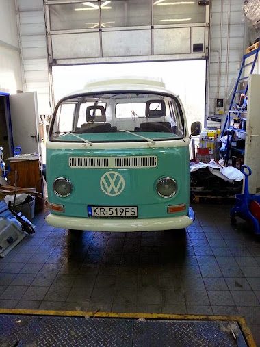

Pomimo że oglądam foty na telefonie auto wygląda naprawdę ładnie. Widać dużo wyłożonej pracy.
24 stycznia 2015, 23:41

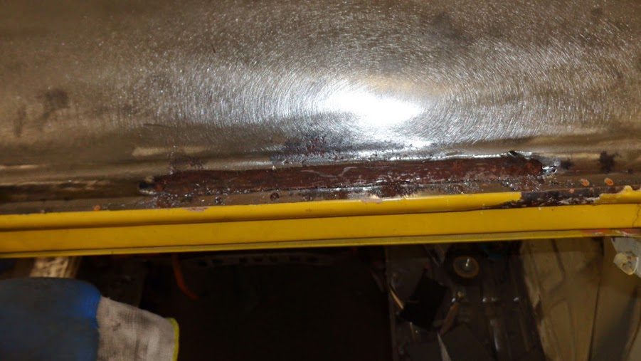

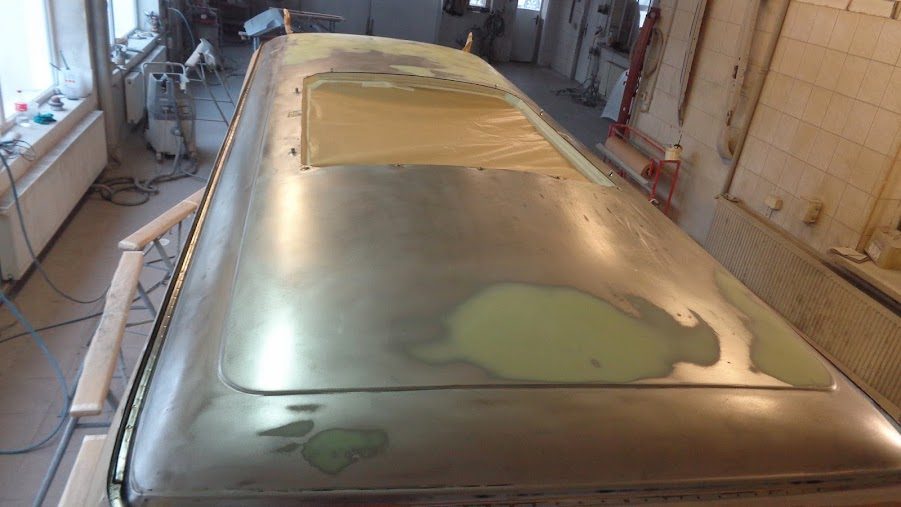

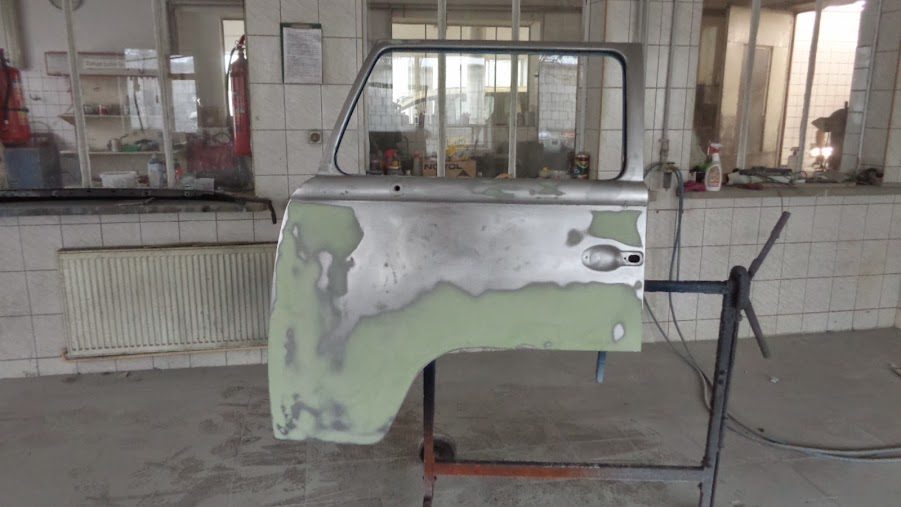

mi sie nie podoba to ze szpachla na goła blache jest walona ;)
Poza tym szacun. Kawał dobrej roboty :D

Miłosz11 napisał(a):mi sie nie podoba to ze szpachla na goła blache jest walona ;)
No jeśli faktycznie to niezły fuckup.
Kolorek fajny, mydelniczka :-D

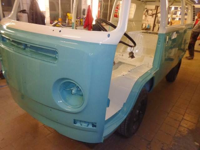

bulikomaniak napisał(a):Ja widzę parę niedociągnięć, ale nie jest źle ;)
Oglądałem na telefonie, oceniam tylko kolory. Jaram się takimi pastelowymi odcieniami.
Poza tym wskazywanie niedoróbek technicznych po fakcie wiele nie zmieni ;)

Nie zmieni, ale może wpłynąć na to, że właściciel będzie wiedział czego się po pewnym czasie spodziewać ;)
Poza tym to normalne, żeby chwalić kogoś za porządną robotę, ale też powiedzieć mu jak coś jest źle zrobione ;)

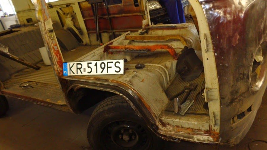

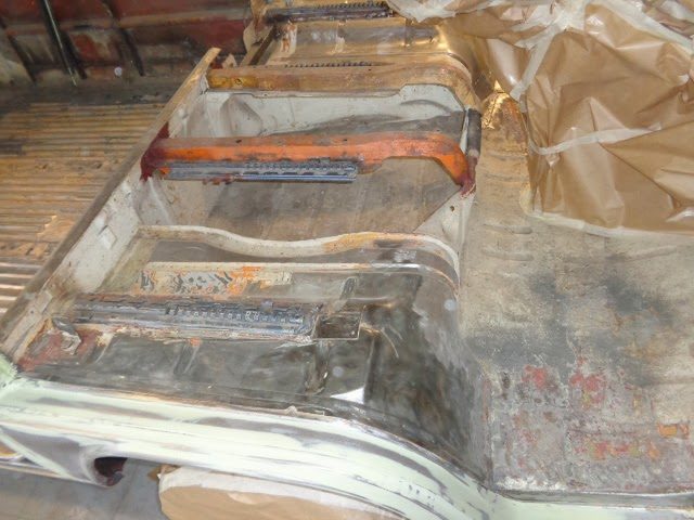

Ok. Jak to powinno być zrobione? I czego mogę się spodziewać?
Nie robiłem tego osobiście, ale zleciłem i zapłaciłem niemałe pieniążki więc proszę o podpowiedź o to, o co mogę mieć pretensje do blacharza? Podobno ma praktykę w renowacji starych aut, ale jak widzę - jest coś do zarzucenia.
25 stycznia 2015, 11:21

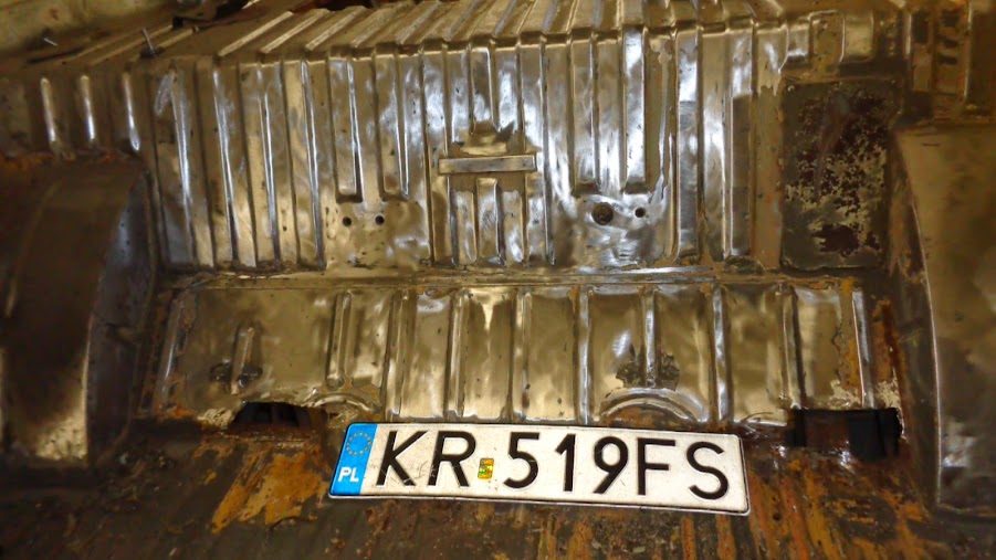

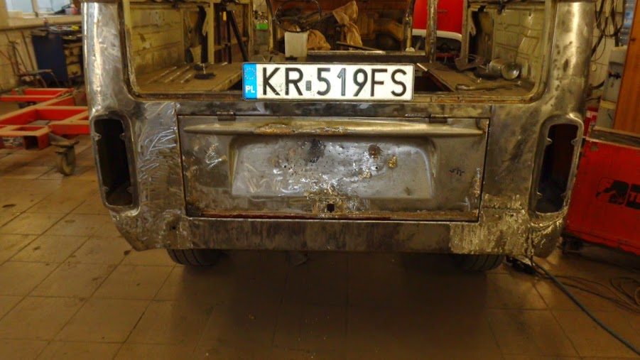

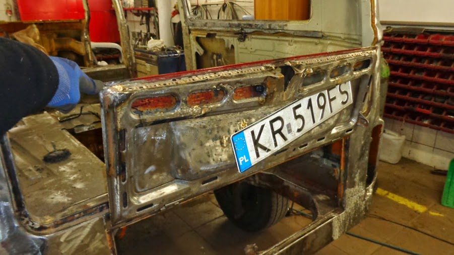

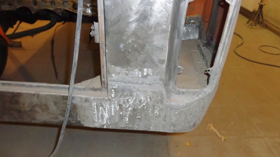

Nie kładzie się szpachli bezpośrednio na gołą blachę, bo szpachla pije wodę, a jak pije wodę, to gromadzi się tam rdza. Inaczej na przykład powinien wyglądać pas tylny.
