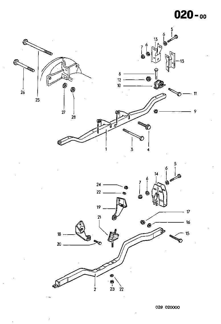

silnik zamontowany. niestety na sztywno, gdyż nie mam oryginalnych wsporników, do których przymocowałbym poduszki elektryka też jest na bieżąco poprawiana. mechanicy robią również zawieszenie i hamulce. jeśli się uda, to za kilka dni zamknę tematy mechaniczne, elektryczne i blacharskie i przejdę do wnętrza. może ktoś ma zdjęcie komory silnika w miarę dokładne.

znalazłem takie schematy:
Z drugiego mam element nr 14, z 1-ego kupiłem element nr 10. obecnie mam przez mechaników zamontowany silnik na 1 belce na sztywno. nie chciałbym tego jednak tak zostawić, aby zminimalizować drgania.
9 lutego 2015, 07:01
Schematy sa rozne, bo belki sa do roznych silnikow i sadze (choc moge sie mylic) ze tego razem nie "pomieszasz"
