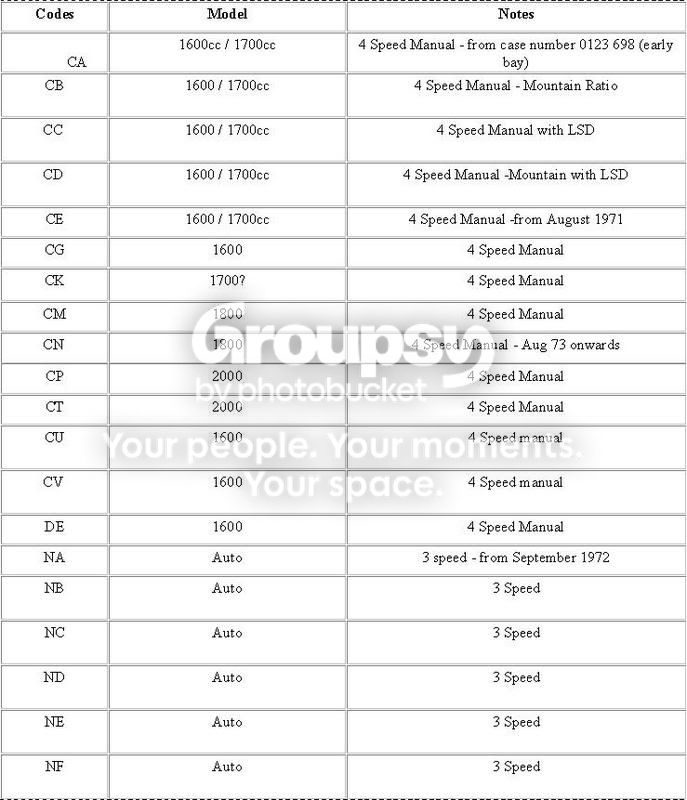

3 sekundy w gogle:
marjas napisał(a):3 sekundy w gogle:
Spoko ale nadal nie wiem jakie są przełożenia? To ze skrzynie maja 4 biegi wiedziałem. Ja zastanawiam się jaka skrzynia z nich pojedzie najszybciej. Aczkolwiek ta tabelka mi sie przyda, gdybym wiedział co wpisać w google sam bym znalazł. Ale jak ktoś nie jest mechanikiem i nie zna się na takich skrzyniach to nie jest to takie proste.
