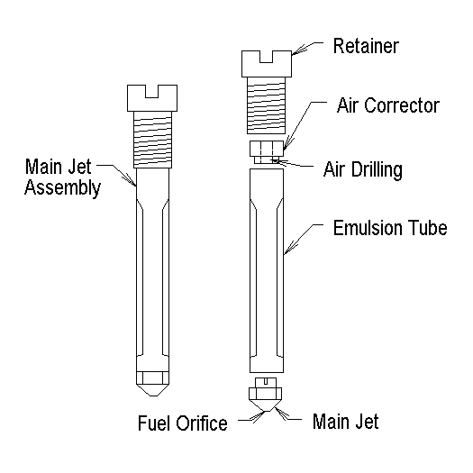

With a 28 vent and 180 air correctors, main jet should be between 112-116.
Emulsion tube is important. What size?
Idle jet between 50-55
25 lutego 2015, 23:14
dziękuje, tylko co to jest "180 air correctors"? emulsyjne? :wink:
26 lutego 2015, 09:00
Łysy napisał(a):dziękuje, tylko co to jest "180 air correctors"? emulsyjne? :wink:
Chyba o to chodzi?
