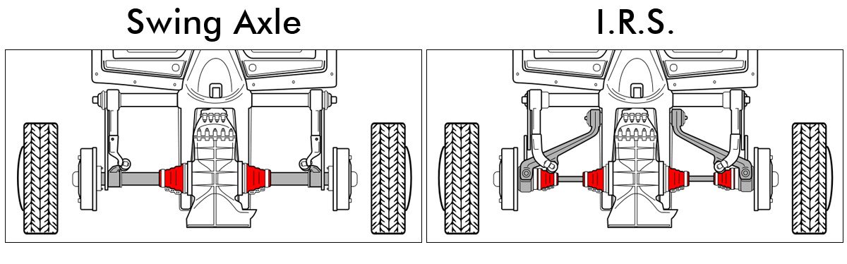

Czy może ktoś zamieścić zdjęcia zamontowanego zestawu swing axle powyżej 67? Mile widziany opis montażu.
Moja wdzięczność będzie wielka :D
Spełniaj marzenia innych a dopiero potem swoje.
22 marca 2015, 10:32
Chyba chodziło Ci o opis montażu IRS, bo swing axle to Ty już masz ;)
22 marca 2015, 11:31
Chodzi o montaż gotowego zestawu ze sklepu garbusy.pl. jest co prawda załączona krótka instrukcja ale wolę mieć pewność. Zawieszenie na mokrych półosiach oryginalnie bębny. Mój zestaw to EMPI na 4 śruby.
