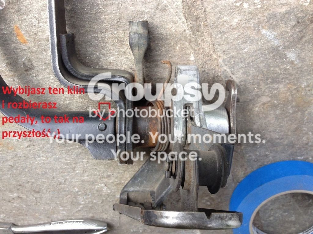

Pedaly przed malowaniem rozebralbym I przesmarowal porzadnie I po malowaniu zlozyl na gotowo.

rafaal111 napisał(a):Pedaly przed malowaniem rozebralbym I przesmarowal porzadnie I po malowaniu zlozyl na gotowo.

Smarowanie to jedno, przy okazji dobrze jest wprasować tuleje i pozbyć się luzów ;)

Tak kwestia jaka to tuleja bo niektóre są z Tworzywa

Przypuszczam ze wszystko co napisaliście o pedalierii bo chyba tak się to nazywa,na racje bytu.Lecz ta moja pracuje gładziutko bez zarzutu.Rozkręcilem ją na tyle na ile potrafiłem bo o ile pamiętam ona jest zakuta.Lecz nasmarowałem ją porządnie bedzie działać 😉

Skoro nie ma luzów to ok, ale da się rozebrać całe pedały i nie jest to takie trudne ;) Tam nic nie jest zakuwane tylko trzyma się na małym klinie/trzpieniu.

Jak nie idzie wybić przewiercic tylko ważne żeby wiercic w osi :wink:

No tak,gdybym tylko spytał wcześniej 😉,ale nie szkodzi jest ok.
