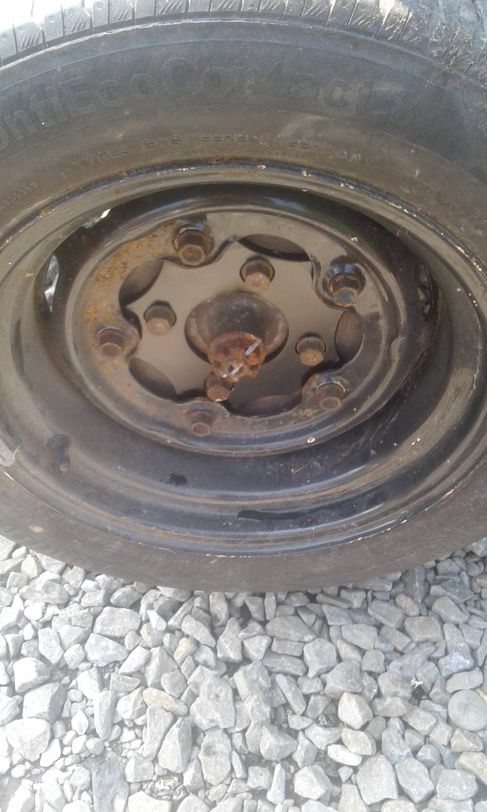

Padl znowu beben... :/ czekam na nowy i mysle jeszcze cos w tym sezonie pojezdzic :-D

spokojnie ja sam w strachu... :-D narazie najwazniejsze zeby ogarnac odkrecajacy sie beben.

a nie masz luzu na wieloklinie ? ja tak miałem w ogórku i też mi się bęben odkręcał..

Potwierdzam. Tez tak miałem . Wymiana półosi i nowa nakrętka rozwiązały problem.

Nie ma luzu na wieloklinie... :/ zaloze nowy beben i zobacze :)

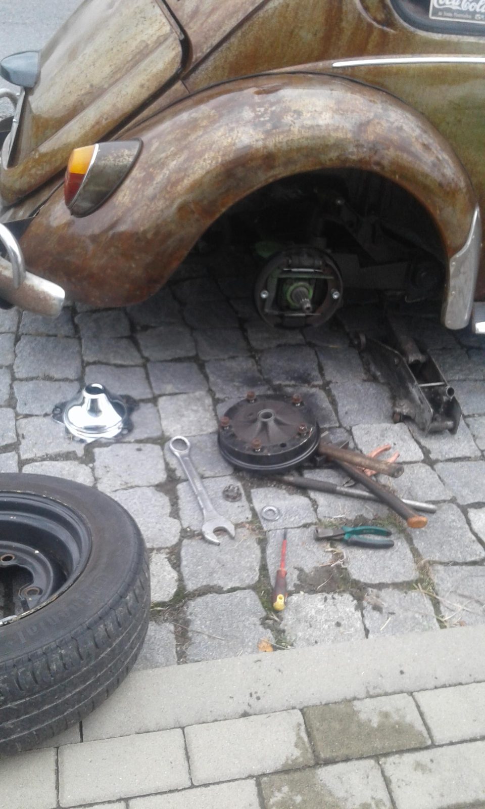

Wrocilem do bebnow 4x130 plus flansze.
Garbus jezdzi. Zderzaki zdjete.
