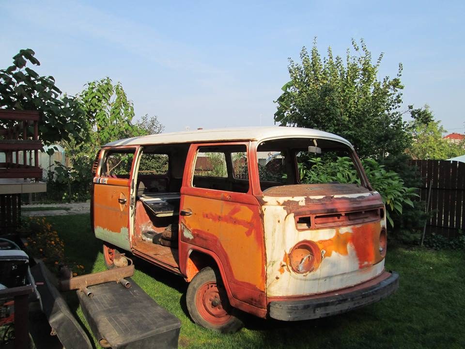

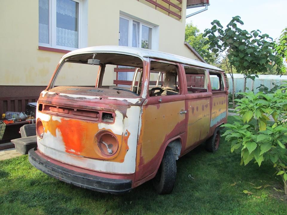

Hej! Dwa dni temu zanabyłem Ogórka do kompletnego remontu. Dużym plusem jest to, że blacharka jest zrobiona, podłużnice, belki zdrowe.
Silnik luzem, prawdopodobnie niekompletny i niesprawny do rozebrania. Chyba 1.6 na podwójnym dolocie ale mogę się mylić bo jestem totalnym świeżakiem.
Problemem jest to że dokumenty mam z jakiegoś innego ogórka i nawet nie wiem który to rocznik. Poprzedni właściciel szacował na 73r. Tabliczki m-plate nie mogę znaleźć, czytałem że ma być za siedzeniem kierowcy a nie ma. Numerów nadwozia także nie znalazłem..

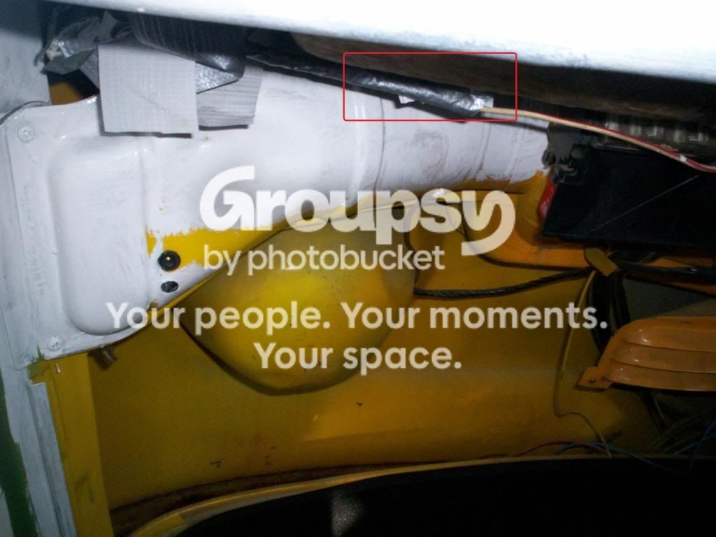

6 października 2015, 22:04
Nie bardzo rozumiem tego języka a po tak małych obrazkach nie wiem co to za elementy :(

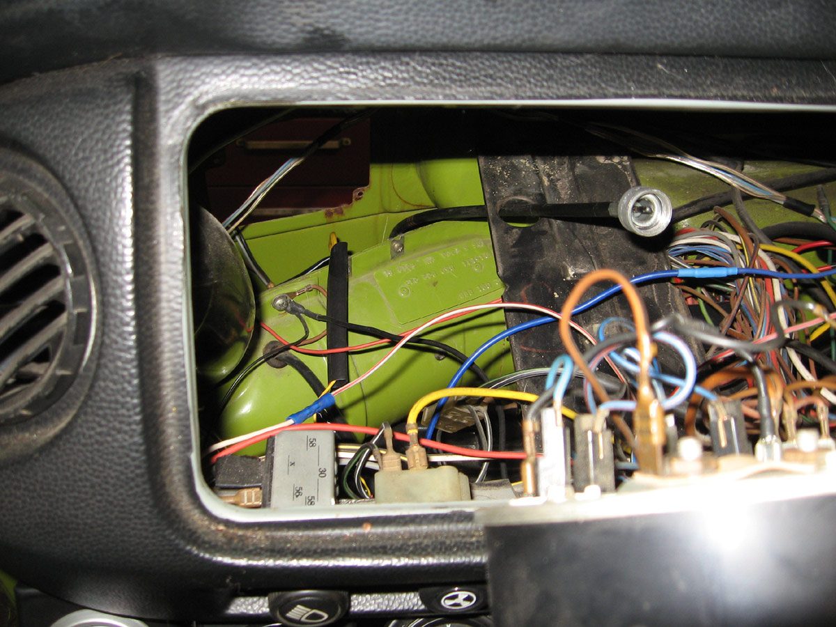

Tabliczka M-Plate powinna być chyba tutaj?

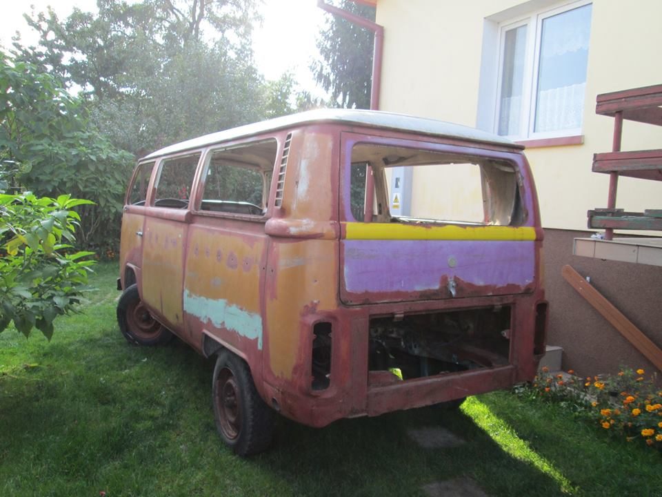

Kolejne pytanie: jak otworzyć / zdjąć tylną klapę bagażnika jeśli zamknięta jest na kluczyk a jego brak? Tylko rozwiercanie zamka czy jest jakaś inna opcja?

Język jest nieistotny. Za siedzeniem pasażera, jeśli nie tam, to na tej rurze od nawiewu z przodu pod deską rozdzielczą.

Miałem coś podobnego ale miałem klucz mój mechanik pomachał śrubokrętem i się otworzyło do tego klucza nie potrzebował

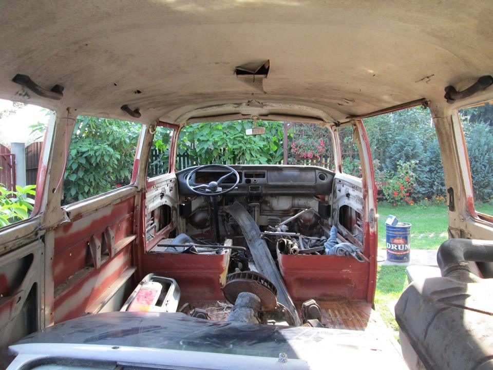

Są szyby, lampy, zderzaki, kanapa..
Jednak brakuje trochę części m.in. fotele, korek od baku, linki, uszczelki, korbki szyb, tapicerek...
Z tą klapą to może uda się odkręcić zawiasy i wyjąć do góry.
7 października 2015, 06:51
Czesc
Numer nadwozia powinienes miec w komorze silnika po lewej stronie - bez tego troche slabo bedzie.

7 października 2015, 11:00
Ok, znalazłem numer nadwozia: 2162057253
Może mi ktoś powiedzieć coś więcej niż rok produkcji?
7 października 2015, 11:07
Z tym że rok produkcji to 75, ale rok modelowy to 76. A dodatkowo numer jest z panela...

Otwarcie klapy to nie problem . Trzeba zdjąć tapicerkę (- której jeśli dobrze widzę i tak nie masz- jedna czynność mniej :wink: ) wsadzić łapkę i nadusić stosowną blaszkę w zamku... Zamykanie tej klapy kluczykiem polega na tym, że ten "guzik" w który wkłada się kluczyk ma taki "cycek" który naciska na dźwignię w zamku. Ten "cycek" jest umieszczony na bębenku mimośrodowo tak że albo trafia na dźwignię gdy zamek jest w pozycji otwarty, lub omija dźwignię gdy obróci się kluczyk w poz zamknięte. Jak wsadzisz tam oko to załapiesz o co biega... :wink:
