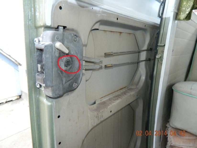

Mam problem ze zdjęciem zewnętrznej klamki drzwi przesuwnych. Odkręciłem śrubkę zaznaczoną na zdjęciu (fotka z internetu, ja mam troszkę inaczej) i próbuję ciągnąć za klamkę a nie chce wyjść.. Jakiś specjalny sposób na wyciągnięcie jej?
15 października 2015, 20:04
Popsikaj jakimś smarem w płynie czy jakimś innym specyfikiem i pociągnij powinno zejść 8)

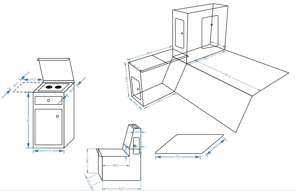

Prace nad busem powoli posuwają się do przodu. Zdzieram stary lakier z drzwi, klapy itd. (wszystko co mogłem zdjąć i zanieść do ciepłej piwnicy) Następnie ogniska korozji pokrywam brunoxem i całość maluję epoxydem. Na to pójdzie szpachla.
Tymczasem ruszyły prace nad mebelkami :-D
Robione będą ze sklejki wodoodpornej o gr. 12mm

sklejka 12mm? Wygodnie będzie się skręcało takie meble ale będą ciężkie.
Nie lepiej z dużo cieńszej sklejki to zrobić ,a w narożnikach dać listewkę centymetrową do skręcenia ze ściankami? Będzie równie mocne, a co najmniej o połowę lżejsze.

Co do mebli to sklejka 12mm i tak wydaje mi się dość cienka. Na początku myślałem o 15mm. Cieńszej niż 12 nie mogę użyć bo ciężko będzie przykręcić zawiasy, klamki etc.
Sądzę że wszystkie meble nie będą ważyły więcej niż 60kg

twój wybór . To się tak mówi że tylko 60 kg. To już ciężar jakby kolejnej osoby. A jeszcze:
pełen zbiornik paliwa
gaz propan/butan,
może przedsionek
inne zlotowe graty (krzesła stoliki itp.),
zbiornik na czystą wodę,
przedłużacz na bębnie
grill węgiel
i wiele wiele innych.
i się robi dodatkowe 150-200kg + zlotowicze ;)
Ja 12mm użyłem na podłogę do niewiadówki, bo jest grubsza niż montowali w fabryce (10mm) , dwa płaty 120/200cm sporo ważyły
