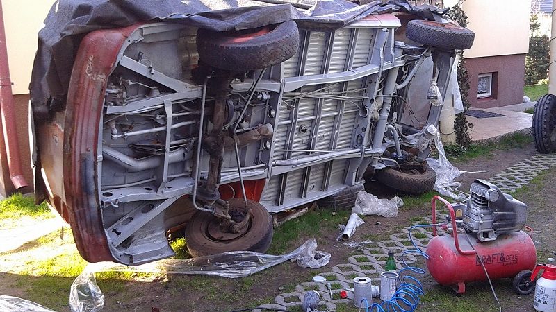

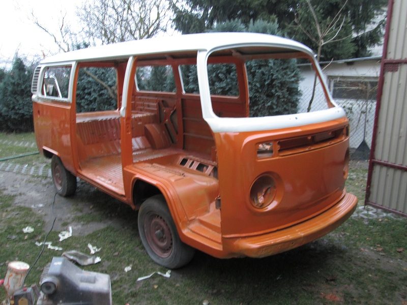

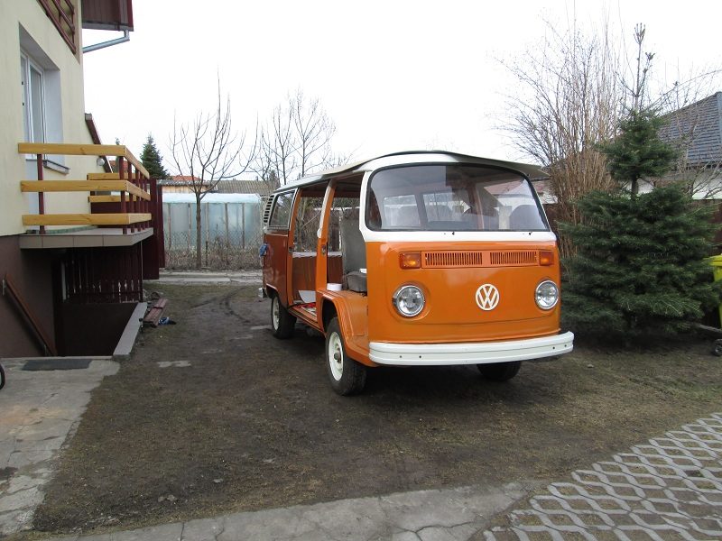

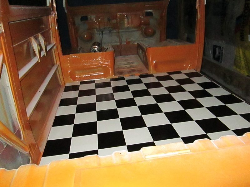

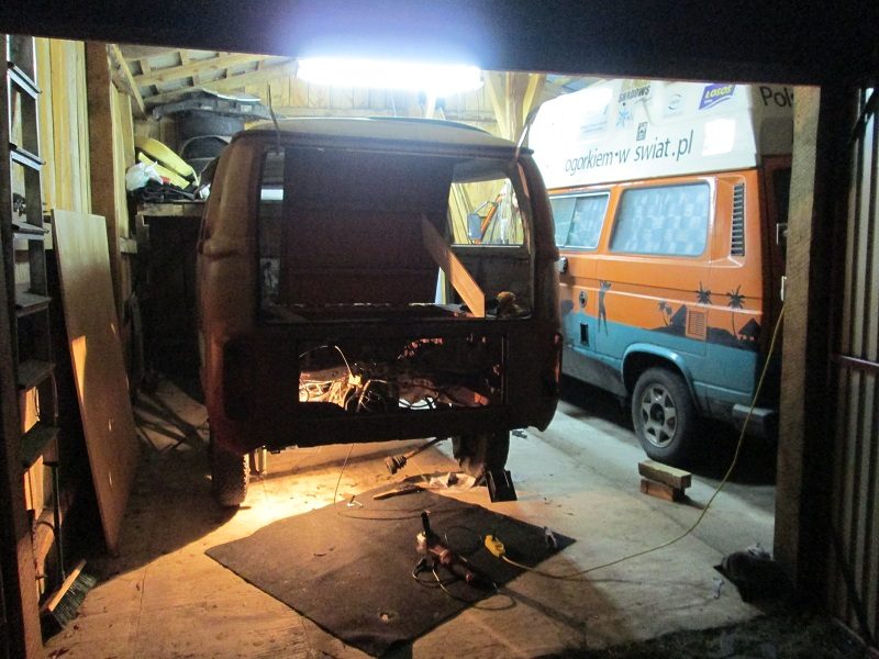

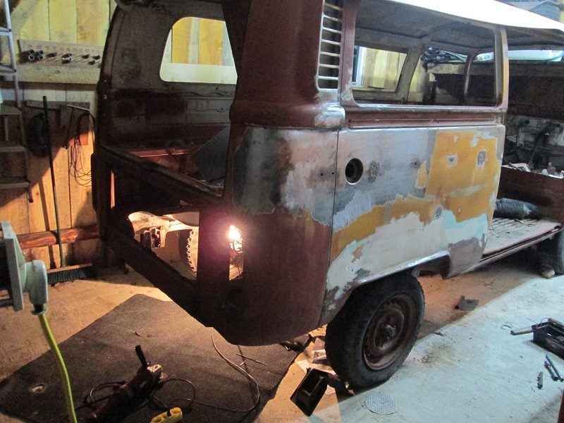

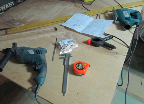

Wrzucam kilka zdjęć z remontu ogóra. Wszystko robię sam, dlatego długo schodzi...
20 marca 2017, 22:59
Elegancko.
Tez swojego na bok rzucałem :)

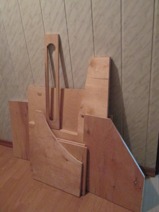

Łóżko robisz na wzór westowego ?
Pytam się bo mnie też to czeka, a może przy okazji wycinania zrobiłeś sobie blueprinty z wymiarami ? :)
:smt096 Edek z krainy kredek
21 marca 2017, 00:00
Tak, na wzór westowego ale przejściowej wersji. Czyli szafki po stronie drzwi suwanych.
Mam wymiary z internetu. Podeślę Ci na priv.
