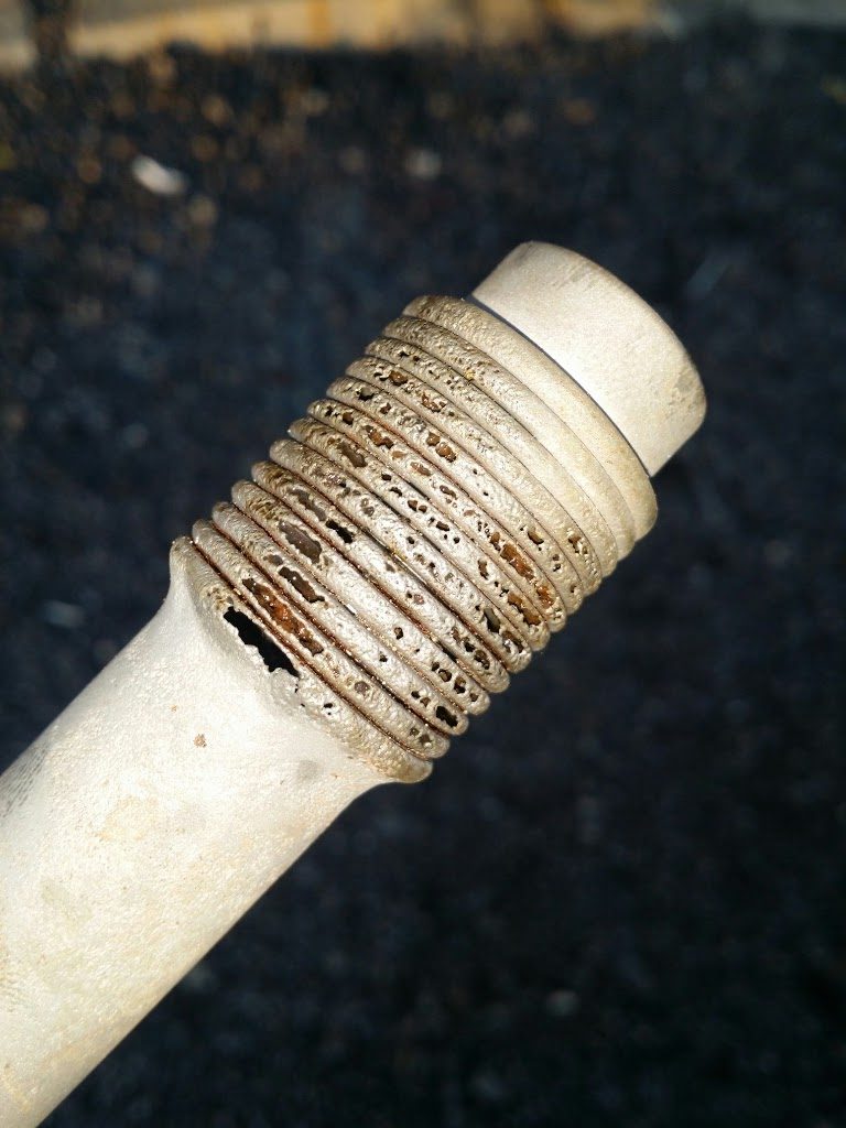

Warto piaskowac nawet najdrobniejsze elementy. Osłony popychaczy wydawały się być w porządku po wstępnym oczyszczeniu. Po piaskowaniu:
Z 16 zostało 10, które nadawały się do renowacji.
