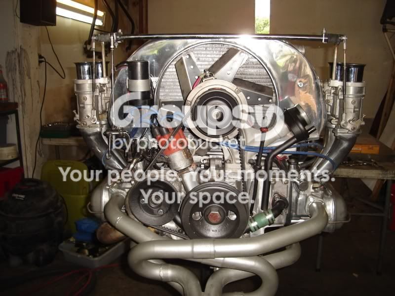

Wsserboxer w Garbie
Nie no, na pierwszy rzut oka pomyślałem jaki waser? Ale po jakimś czasie coś mi nie pasowało z tym wiatrakiem javascript:emoticon('
')Widziałem juz kiedyś taki patent na sambie, pytanie jak to działa i to w praktyce, a nie w internetowych przechwałkach
Na pierwszy rzut oka taki montaż chłodnicy wydaje się idealny... na fotkę na facebooka.

I ma chlodnice nad silnikiem? Bo o tym rozmawiamy
Nie, ma z przodu auta

Na foto wygląda całkiem nieźle ale wydaje mi się, że taki wiatrak nie schłodzi w ciepłe dni. Tym bardziej, że na chłodnicę nie wieje bezpośrednio świerze powietrze.
Na pewno jest potrzebny jeszcze jeden wiatrak który będzie pracował po wyłączeniu auta...

Junior napisał(a):Na pewno jest potrzebny jeszcze jeden wiatrak który będzie pracował po wyłączeniu auta...Żeby mielić gorące powietrze w zamkniętej komorze z ciasno zabudowaną ozdobną osłoną chłodnicą? Po co? To by brzydziej wyglądało, a też by nie działało.
qubek napisał(a):Żeby mielić gorące powietrze w zamkniętej komorze z ciasno zabudowaną ozdobną osłoną chłodnicą? Po co? To by brzydziej wyglądało, a też by nie działało.
Z tego co widzę, to łopatki są tak ustawione, żeby dmuchać na chłodnicę a nie wyciągać od niej ... także w drugą stronę będzie dmuchał... pod prąd
Junior
To może działać.... w trajce i baji ew. Nigdzie indziej niestety :/
