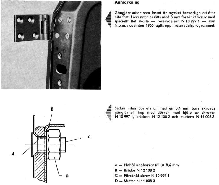

Panowie, próbuję przygotować drzwi do lakierowania- udało mi się je dziś rozbebeszyć... ale :
jedne drzwi ( a właściwie 1 zawias) bardzo ciężko chodzi- nawet na aucie ciężko było zamykać drzwi
jest sens wybijać ( rozwiercać) sworzeń?
czy zostawić jak jest?
jak zamontowane są zawiasy do drzwi? na jakiś śrubach? widzę jedynie coś co wygląda jak zaślepki na śruby, ale nie mogę tego na razie ruszyć ( podważyć)
Macie jakieś doświadczenia w tym temacie?
3 lipca 2016, 21:08

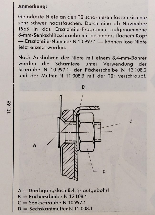

Zawiasy są nitowane ale jest na to sposób.
4 lipca 2016, 12:34
Vw_RaF napisał(a):Zawiasy są nitowane ale jest na to sposób.
A zdradzisz coś więcej na temat tego sposobu? Czeka mnie ten sam problem i dobrze by wiedzieć jak się do tego zabrać...

5 lipca 2016, 08:34
Hmmm. Dość dziwne bo mam 61r RACZEJ oryginał i mam śruby.... no ale mogło to być już przerobione przez poprzedników. Ze śrubami sobie poradziłem ale musiałem je rozwiercac i potraktować wykretakiem!
Ale kolega konieczkniam i ja mamy chyba mamy inny problem czyli wybicie swoznia zawiasów.
Dziadek 1961
5 lipca 2016, 08:39
markinson napisał(a):Hmmm. Dość dziwne bo mam 61r RACZEJ oryginał i mam śruby.... no ale mogło to być już przerobione przez poprzedników. Ze śrubami sobie poradziłem ale musiałem je rozwiercac i potraktować wykretakiem!
Chyba tak
Na ta chwile nie planuje wyciągac zawiasów z drzwi ( chyba że się coś zmieni)
Chciałbym do malowania rozebrać zawiasy (wyciągnąć swoznie)
Bo na niektórych luzy są znaczne, a jeden nie sposób ruszyć teraz gdy jest poza autem
5 lipca 2016, 09:43
I jezcze jedno znalazłem tylko w trudniejszym języku :)
Wszystkie śrubki można kupić w serwisie VW.
