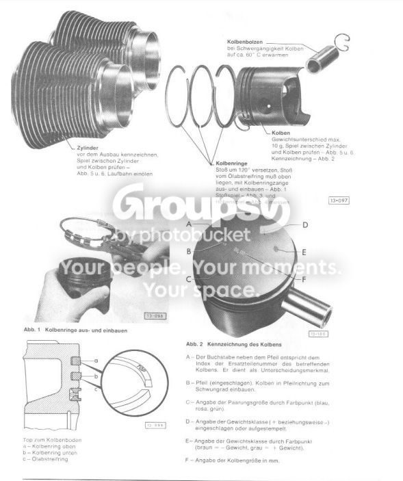

otrzymalem komplet na 1600ccm i mam pytanie oglądałem pierścienie nie ma na nich napisu TOP oraz sa wszystkie jednakowe tzn obojętnie którą i jak stroną będą założone?
W komplecie jest równiez dystanse pod cylindry po co one? na filmikach co na youtube sa z remontu silnika nikt tych dystansów nie zakłada. Co to daje musi byc?
