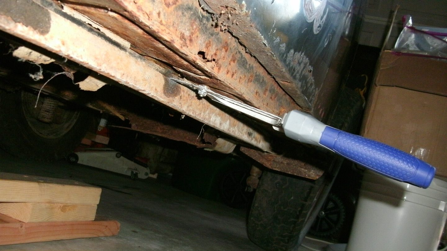

Dlaczego myślę, że jest zespawana buda z podłogą, w tym wygląda to tak:
A powinno wyglądać tak:
Też myslę że jest zespawana. Buda to ewidentnie nie jest meks.
