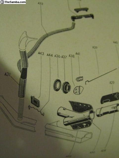

W garbie 1300 66 pod kanapą -jakie jest połączenie od trójnika do progu ,
dalej progiem , a od słupka czym ?

w sensie od progu do ogrzewania przedniej szyby? Rurą papierową do rogu szyby.

Łysy napisał(a):w sensie od progu do ogrzewania przedniej szyby? Rurą papierową do rogu szyby.
Rura papierowa i plastykowy trójnik, wszak 1300 ma już nawiew centralny :D
19 kwietnia 2017, 11:29
Trójnik wchodzi w próg bezpośrednio.
jabert napisał(a):A od trójnika pod kanapą do progu
Nagrzewnica --> Rura łącząca nagrzewnicę z budą (w późniejszych latach jest tam bakelit) --> trójnik pod kanapą rozdziela się na kanał grzewczy i na nawiew pod nogami pasażerów z tyłu --> papierowa rura do góry --> trójnik --> wyloty na desce.
