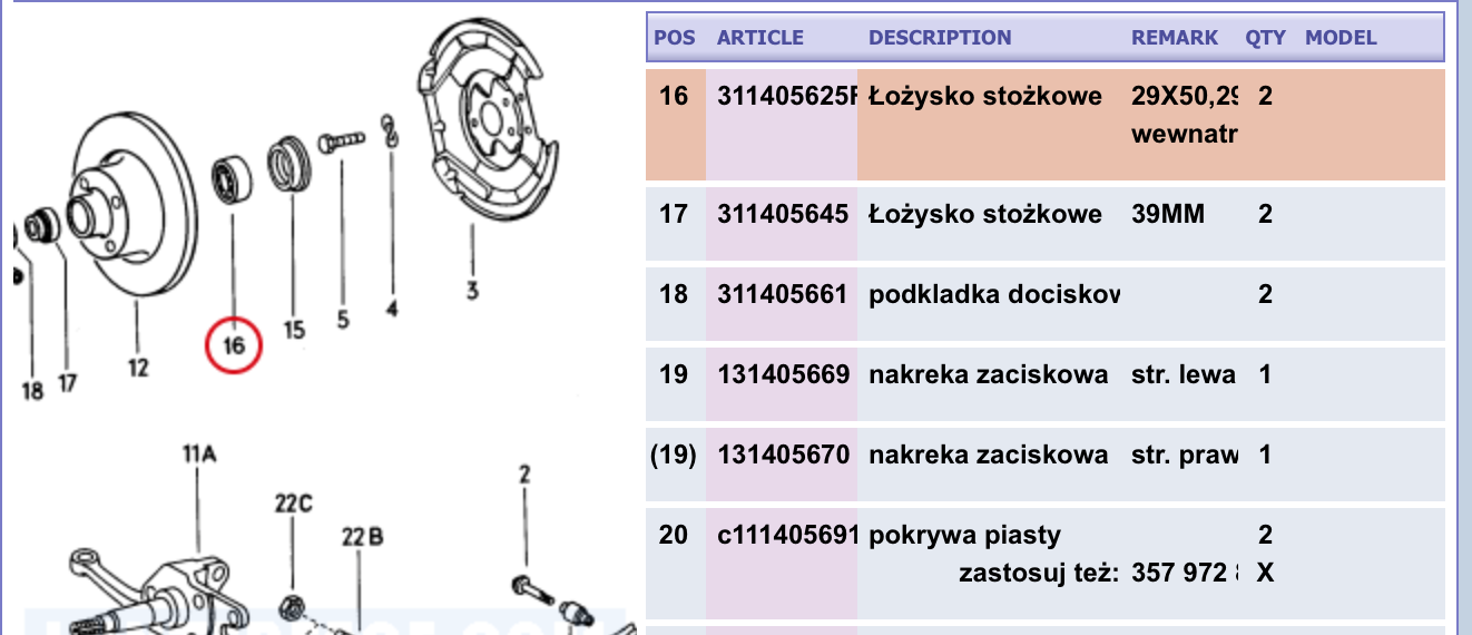

18 lipca 2017, 22:55
Przód chyba tak to wygląda z numerami seryjnym VW.
311405625F
311405645
