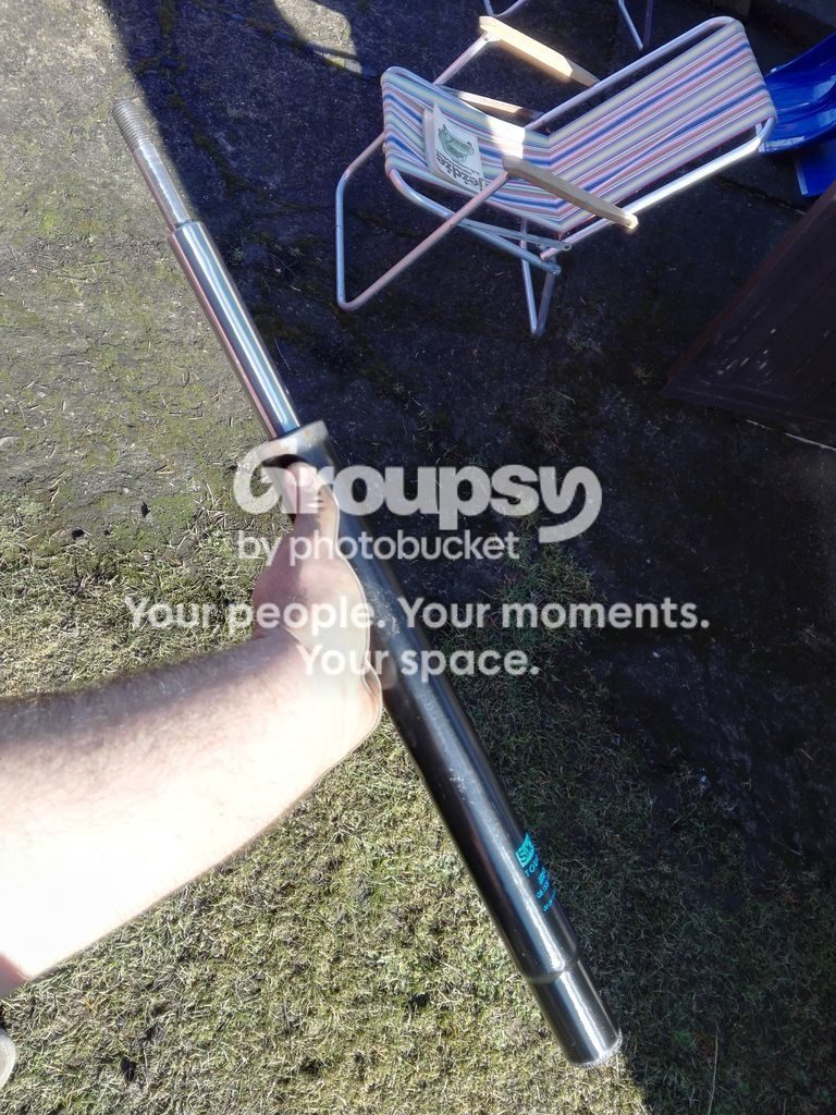

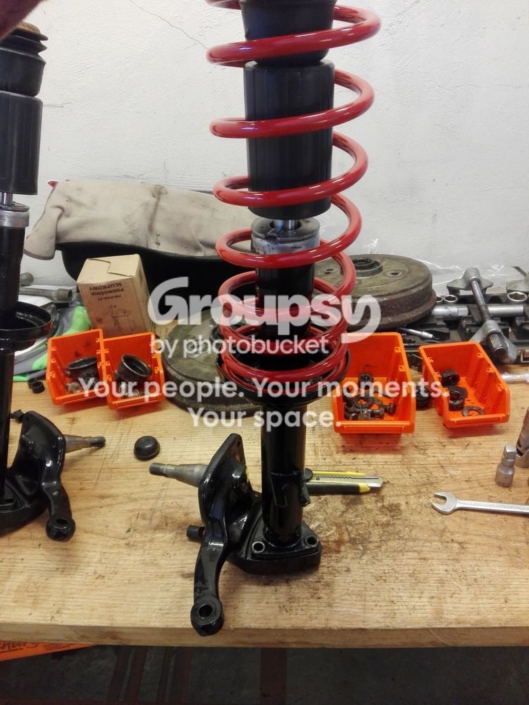

Na początek dla jasności sprawy zrobiłem kilka fotek kolumny i amortyzatora:
Amortyzator stary: (nowy jest taki sam)
Kolumna ze sprężyną i z nakrętką - taką mam. Po piaskowaniu i malowaniu.

No to jak masz wszystko na stole to możesz sprawdzić jak amortyzator leży w kolumnie . Czy ma luzy po długości czy szerokości . Może być że w górnej części leży jak należy a dół się kiwa i puka o kolumnę.
