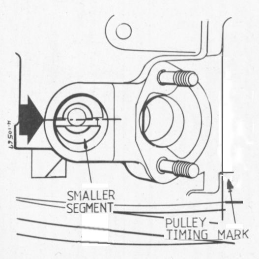

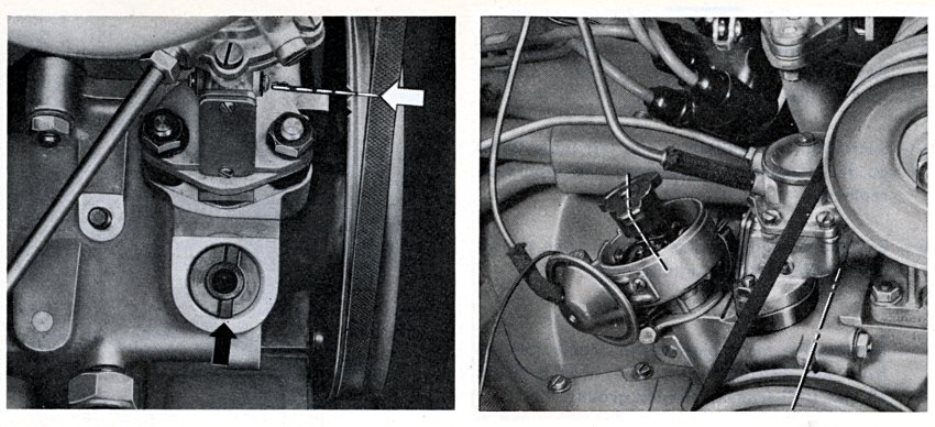

11 września 2018, 09:32
Na aparacie jest naciecie, i jesli wszystko jest dobrze osadzone to tam wskazuje 1 cylinder.
Oczywiscie naped aparatu mozesz sobie przestawic sam.
Istnieje jednak ryzyko ze wpadna do srodka silnika 2 podkladki, wiec lepiej tego nie robic :)
Jesli wyjmiesz sam aparat to w powstalym otworze widac niecentralne naciecie na walku.
Ustawiasz TDC a potem ma byc tak
