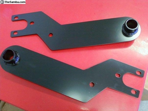

28 lipca 2018, 08:57
Można też tak, w założeniu jest do obniżania ale w drugą stronę też zadziała

bez sensu, przy mokrych półosiach, koła i tak pójdą w pozytyw
28 lipca 2018, 14:55
W sumie masz racje, w takim razie zwolnice ale to już będzie terenowy :P
Jeśli nie potrafisz naprawić czegoś młotkiem, masz problem natury elektrycznej.
28 lipca 2018, 16:19
Paweł, to nie zadziała.
Sposoby są dwa:
1) przejść na IRS
2) założyć zwolnice
