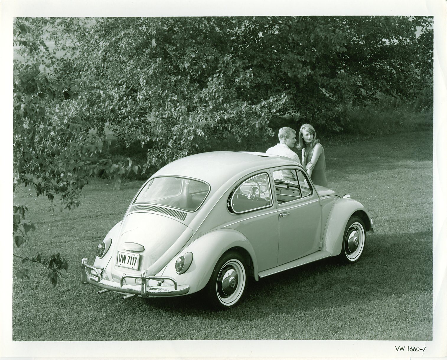

Zdjęcie prasowe rocznika 67:
9 czerwca 2010, 09:27
Zdezak przyslania dol, ale on ma chyba wlasnie dobra klape.
Klamki w 67 sa z okraglym przyciskiem.

qubek napisał(a):Zdezak przyslania dol, ale on ma chyba wlasnie dobra klape.
Nie trzeba widzieć spodu klapy,żeby poznać czy jest właściwa. Przecież klasyczna dluga ma pośrodku przetłoczenie,a krótka .... jest krótka :-)
Co do sedna tematu, to ,na ile można to ocenić na zdjęciach, detale wskazują na model z rocznika 67 dość zgodny ze stanem oryginalnym. Resztę trzeba ocenić na żywo, bo w końcu, te wszytkie pierdoły nie są tak ważne jak np. stan blacharski 8)

ADI napisał(a):Zdjęcie prasowe rocznika 67:
ten z allegro raczej nie ma takich włączników świateł i wycieraczek...
