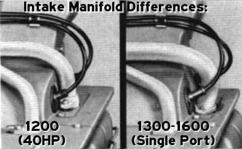

Odroznianie 1200 od 1300 i 1500 (kat kolektora)
5 sierpnia 2006, 23:37
Wiele razy bylo mowione, ale znalazlem dobre zdjecie.
1200 wchodzi w glowice pionowo, 1300 i 1500 - pod katem
6 sierpnia 2006, 13:02
świetne zdięcie, tłumaczenia nie sa przewaznie precyzyjne. Ja np. jak pierwszy raz usłyszałem ze kolektor ma wchodzić w głowice tak a nie tak to i tak nie przykumałem o co chodzi. długo nawet myslałem ze moje klasyczne mexykańskie 1200 to 1300F :)
