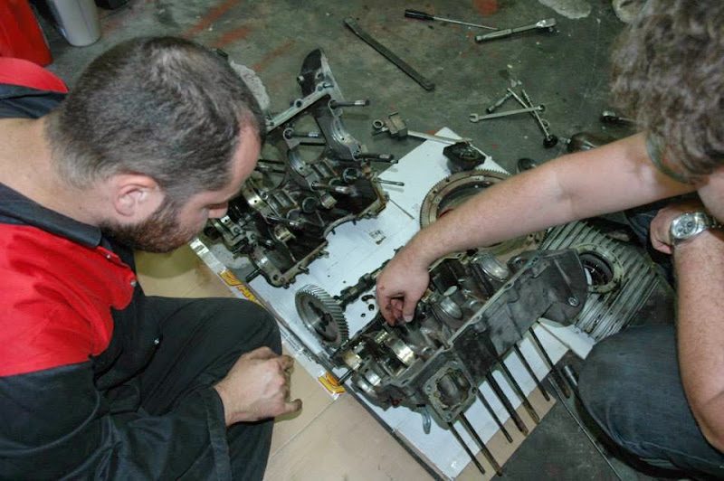

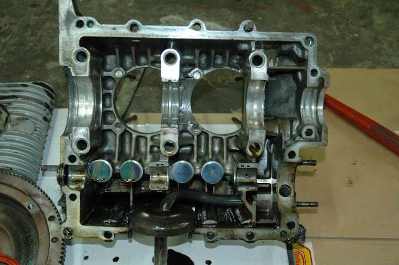

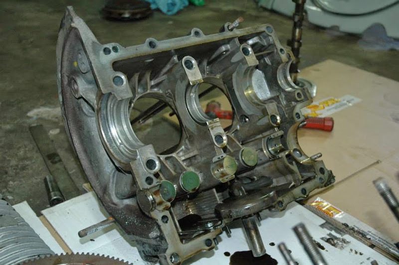

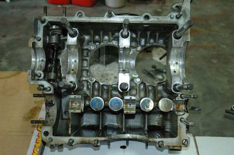

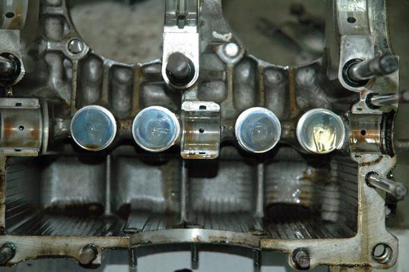

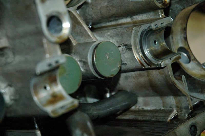

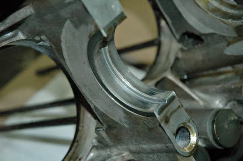

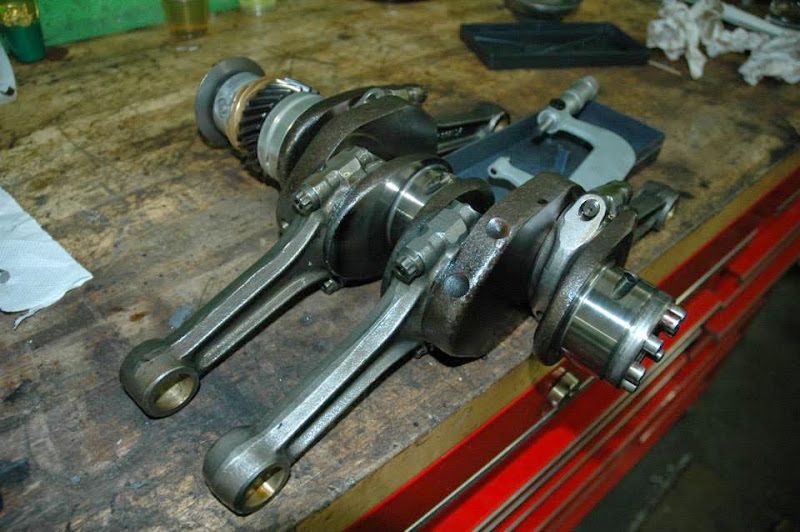

Jedno gniazdo szklanki do roboty (one od początku nie były najlepiej zrobione w tym bloku, ale teraz luz jest taki, że choć bardzo bym chciał nie bardzo mogę to olać). Smok do wymiany. To jest brazyljański smok jaki dostałem z tym blokiem i poluzował się w mocowaniu, latał po bloku, ocierał się o niego wałek i był być może powodem dla którego ten silnik długo zaciągał olej po odpaleniu. Szklanki wymienię, bo niektóre pokazują pitting i są już płaskie. Panewki wałka rozrządu również, bo choć zużyły się równo, to jednak zużyły, a są tanie. Wałek rozrządu też pokazuje już ślady zużycia na szczytach krzywek, ale jest jeszcze sprawny. Cylindry, reszta panewek, wał - git. Generalnie jest czysty (w środku, bo z pewnością nie na zewnątrz) i bez niespodzianek i fuckupów. Chodziłby dalej.
