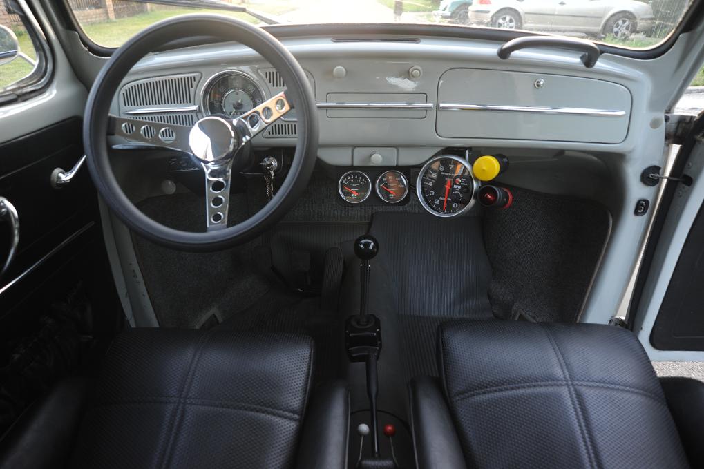

Wnetrze. Niby prawie gotowe, ale zniszczone dywaniki (oryginalne), zdekompletowane galki itd itp i to jednak nie wyglada. Pamietam jak zmiana tych elementow dawala za kazdym razem duzy efekt i zmieniala mocno wrazenie, jakie sie odnosilo jezdzac tym samochodem Dowiedzialem sie np ze duzo radosci moze mi przyniesc zestaw galeczek w odpowiednim kolorze (szary. nie czarny i nie kosc sloniowa) za kilka dolarow ;)

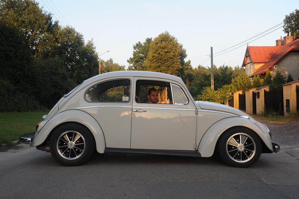

Garb jest z 1966. Od poczatku w Polsce. Ostatni raz jezdzil na poczatku lat 90tych, potem kilkanascie lat stal. Niedlugo wczesniej przeszedl remont, dosc hamski (miejscami mocno) ale solidny. Ta robota dobrze zdala probe czasu i spawalniczo nie bylo tu zbyt duzo pracy. Ma to swoje gorsze strony, bo pewne rzeczy mozna bylo zrobic lepiej, ale jest OK. Nie wiem czy byl remontowany wczesniej, ale nie przezyl za duzo okazji do kundlenia i zachowal sie w formie dosc bliskiej oryginalowi. Wiecej namieszam w nim ja :twisted: Kolor jest jego oryginalnym - Fontana Gray. Troche z powodu traumy po tej paskudnej zolci. Moze jak beda dobre warunki to uda sie zrobic fotke mniej wiecej oddajaca odcien, ale nie wiem - jest pod tym wzgledem trudny. Bedzie sluzyl do jazdy na codzien. W miedzyczasie (jak splace dlugi) zabiore sie za remont pierwszego Garba.
