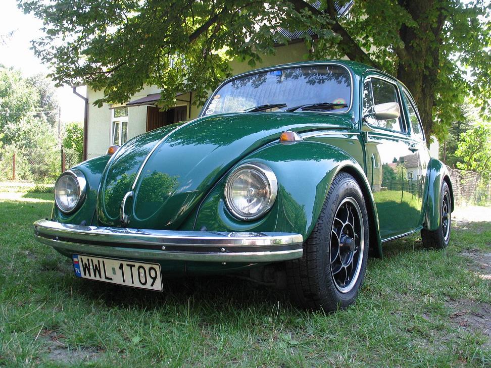

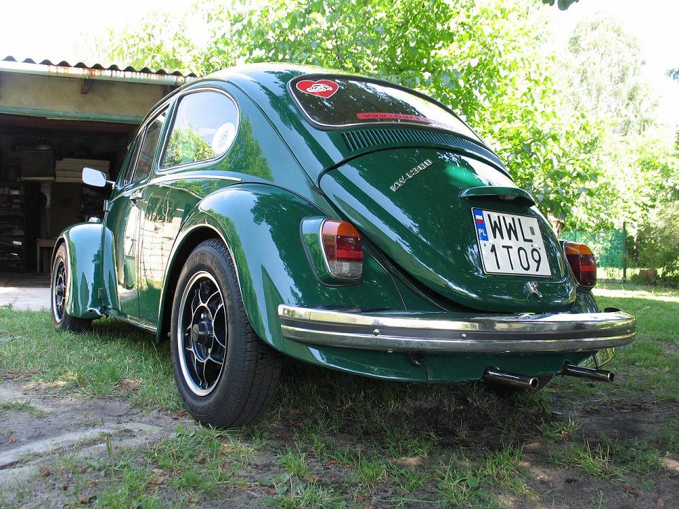

14 kwietnia 2008, 22:33
Ja obecnie mam poszerzane felgi 5,5 cala i oponki 185 i powiem, że bardzo mi sie to wizualnie nie podoba. Chciałbtm klasyczny rozmiar, bo wtedy garbik lepiej sie prezentuje.
