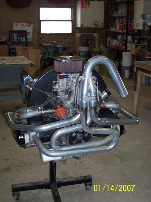

No twoj pojazd i twoj gust, ale traja bardzo proporcjonalna, o co niezwykle trudno (podoba mi sie okolo 10 procent trajek, reszta ma "cos" spieprzone i nie mowie tu o jakis przekombinowanych mastodontach). Naprawde uwazasz ze ta pomalowana na srebrno polec plastiku z tylu go upieksza? Malowanie troche ja maskuje ale... tylko troche :) Jak mowie - kwestia gustu, ja wole tak:
Ale to ja.
Co to tuningu:
Na www.teatimetuning.com poczytaj sobie.
Tylko o ile mozesz go zrobic duzo zywszym, na dodatek w lzejszej trajce moze byc ostrzejszy niz w ciezkim Garbie, to silnik motocyklowy to nigdy nie bedzie. Wyzsze obroty to bedzie moze 6000. Przy bardziej ostrym i drogim silniku - 7. Ale to maks i to bedzie oznaczalo ograniczenie trwalosci, jesli nie bedzie tylko okazjonalne. Ten silnik jest niskoobrotowy i juz.

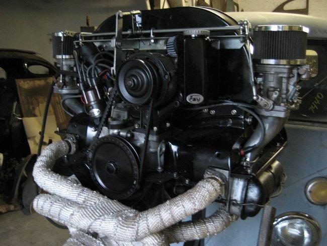

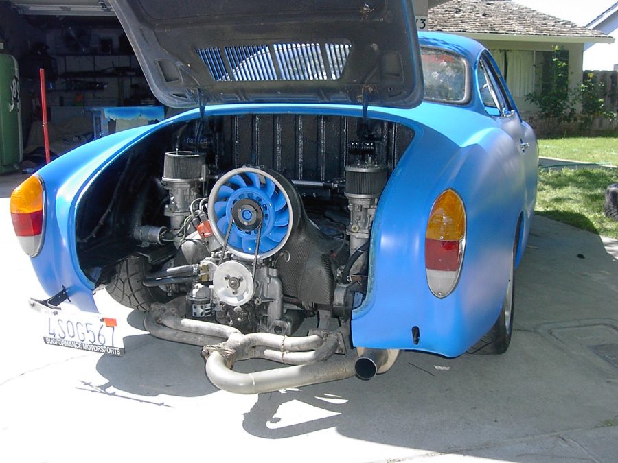

Ja bym jednak przekonstruowal (jesli sie da) tyl tak zeby weszlo chlodzenie od typ 1. Chyba zeby tak:
Ta oslona jest nizsza, czy tez moze - bardziej przesunieta do tylu - wiecej miejsca z przodu, moze Ci wejdzie?
Na fotce jest typ IV, ale mozna taka dostac i do typ I tez
