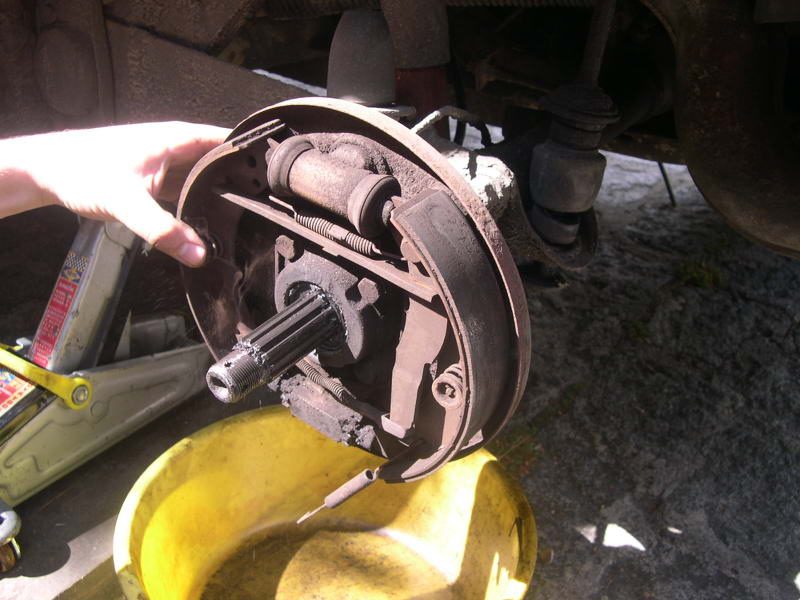

Przeleciałem prawie wszystkie tematy i znalazłem tylko, że śruba koronkowa piasty odkręca się bardzo ciężko itd a o samej regulacji szczęk prawie nic.
Ad rem. W bębnie są dwa otwory, czy to obojętne w który wsadzę wkrętak. i jak wygląda sama regulacja. Co powinno pokazać się w otworze i jak przesuwać wkrętak w ogóle wszystko o regulacji. Czy ta regulacja odnosi się też do hamulca ręcznego bo lewą stronę słabiej łapie czy jest to kwestia regulacji naciągu linki. :(

Kręcąc śrubką w lewym otworze dosuwasz lub odsuwasz od bębna szczękę lewą. Analogicznie z prawej strony. W tych jak śrubach jest normalny gwint kręcąc tą koronką powodujesz wykręcanie lub wkręcanie znajdującej się w niej śruby na której to opiera się szczęka.

sama czynnosc jest prosta..najpierw przyswiec sobie i zajrzyj w otwor, abys widzial jak to wyglada, bierzesz DUZY srubokret, zaczepiasz go o srube regulacyjna , podpierasz o otwor w bebnie..i..''regulujesz'' ..pamietaj, ze w jesli w jednej ''dziurze'' kasujesz luz miedzy szczeka a bebnem '' ruszajac srubokretem ''do gory'' to w drugim otworze, ta sama czynnosc robisz ''do dolu''... w trakcie ..staraj sie obracac bebnem, aby wyczuc najlpeszy moment ustawinia szczek...

Zdjęcie pożyczone z http://mau.lemon.pl/garb
oczywiscie robisz to z zalozonym bebnem :-D :-D
Zdjęcie było w celu zilustrowania mechanizmu .... :twisted:
Ale jak nowy bęben to da się to zrobić ze zdjętym :D

Pavel czy to co na zdjęciu masz pod lewym kciukiem to ta śrubka regulacyjna i ona powinna być widoczna w otworze regulacyjnym?. Czyli otwory powinny być poziomo? Kręcić w lewo czy w prawo?

Tak jak jamcito wkleił do regulacji są te na dole.
U mnie bez rozebrania bębna nie dało sie tego ruszyć... :(
28 października 2007, 23:18
Jeśli chcesz regulować to najprawdopodobniej będziesz musiał wszystko rozebrać,żeby ruszyc te nakrętki od regulatorów.Co do regulacji to te otwory w bębnie ustawiasz tak żeby były u dołu(w tylnych bębnach) i przez otwór pokręcasz nakrętką z nacięciami zaznaczoną na rysunku czerwona strzałką.One mają prawy gwint więc żeby dosunąć prawą szczękę do bębna musisz przemieszczać te ząbki do dołu a lewą do góry.Zresztą jak rozbierzesz to się zorientujesz jak to jest zbudowane.Na zdjęciu pod kciukiem jest zawleczka ze sprężynką do utrzymania szczęki przy tarczy kotwicznej.

Jumbo napisał(a): Co do regulacji to te otwory w bębnie ustawiasz tak żeby były u dołu(w tylnych bębnach) i przez otwór pokręcasz nakrętką z nacięciami zaznaczoną na rysunku czerwona strzałką.
Bębny nie mają otworów. Otwory są w tarczy kotwicznej, zawsze na dole, niezależnie od położenia bębna. Dostęp do nich jest od strony wewnętrznej.
