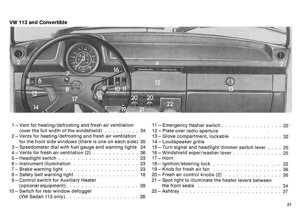

Ktoś mi może powiedziec,jak jest zbudowana regulacja nawiewu w panoramie.Bo problem jest taki,że nie mogę całkiem zamknąc dopływu świeżego zimnego powietrza.Są tam dwa pokrętła.Prawe otwiera centalny wlot.A lewe chyba wogle dostęp powietrza od przodu.I właśnie to lewe u mnie nie działa.W jaki sposób jest to sterowne i jak się tam dostac.Bedę bardzo wdzięczny za pomoc,bo trochę mi wieje :-D
Chodzi o jedno z pokręteł oznaczonych numerem 20 :wink:

Nawiew sterowany jest cięgnem(drutem) w pancerzu, widocznie jest luźny pancerz(nie przykręcony w uchwycie tam gdzie jest ta klapka) lub pękło cięgno. W 1303 zdemontuj listwe pod prędkościomierzem tą z przełącznikami tam będziesz widział dwa pancerze (taki czarny jak w hamulcach do roweru). Co do sterowania tam przy pokrętłach to jest listwa i kółko zębate z plastiku, Kręcąc pokrętłem wysuwasz lub wsuwasz listwe a ona jest połączona z cięgnem. Trudno się dostać do tego mechanizmu, najwyżej od spodu deski. Ja przy remońcie i demontarzu deski zostawiłem te mechanizmy w desce bo sądziłem że to delikatna sprawa jak w japońcach. Powodzenia

Panowie to nie ma znaczenia które pokrętło odpowiada za co. Ja przy montarzu też się zastanawiałem które do czego. Obydwa cięgna są zamienne ze sobą czyli ich długość jest podobna i nie ma znaczenia które odpowiada za co. Ważne jest tylko aby cięgno w pancerzu chodziło swobodnie, a nie ciężko z oporem(nie mocno zgięty pancerz) i dobór wysokości przy przykręceniu pancerza w uchwycie tam przy klapkach aby możliwy był ruch dźwigienek do góry i w dół do oporu.
