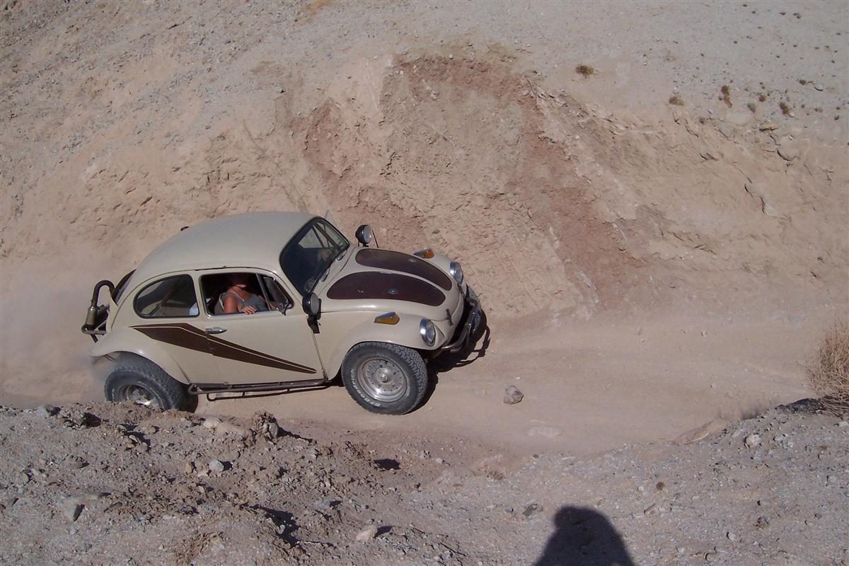

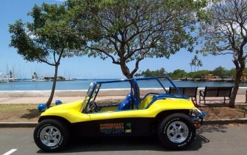

Baja to garbus z duzymi klami podcietymi blotnikami i wysoko stojacy z buda od garbusa, a buggy to podloga od garba i nalozona na to nadwozie z laminatu cabrio takie do pojezdzenie po plazy.
Baja
Buggy
