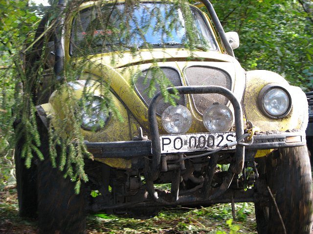

Znalazłem takie ładne coś.
Nic.
Nic.
Nic, ale to zupełnie nic.
30 listopada 2007, 19:39
ale to jest UAZ z założonym nadwoziem garba. To nie BAJA
1 grudnia 2007, 11:09
z silnikiem z przodu...
