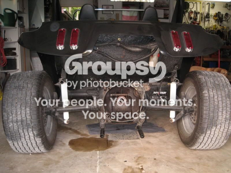

Qubek!! jesteś WIELKI. Wspaniale mi to pokazałeś na czym polega ustawienie tylnych osi. Myślę, że chyba nie specjalnie rozebrałeś to buggy :-D by mi pokazać na czym to polega. Dobrze, że są na tym forum tacy cierpliwi jak Ty.
Mam w takim razie jeszcze pytanie; czy aby podnieść tył a tym samym wyprostować koła nie wystarczy dać trochę dłuższe amorki czy trzeba zmienić ustawienie maczet. Na tej fotce doskonale widać o ile wyżej jest górny koniec amorka nad byczym jajem czyli odbijaczem U mnie jest dużo niżej.
Czy obciążenie trajki nie będzie miało wpływu na układ kół? Na Twoim zdjęciu widać buggy bez silnika a jak będzie wyglądał po jego dodaniu? Czy wtedy koła nie będą pionowe? :roll: Czyli po obciążeniu właściwym ciężarem koła będą proste? Popraw mnie jeżeli myślę w złym kierunku :oops:

Myslisz w dobrym kierunku
Co do amortyzatorow - jesli dasz dluzsze, nie przeregulowujac wysokosci na drazkach, to rzeczywiscie podniesiesz tyl. Ale tylko w jednym wypadku - jesli dasz za dlugie amortyzatory. One po prostu beda caly czas dobite i beda w ten sposob trzymaly zawieszenie w gorze. Tylko ze wtedy nie bedziesz mial w ogole ugiecia zawieszenia (sztywny tyl wlasciwie) i po kilku km albo rozwalisz amortyzator, albo urwiesz jego mocowania (albo i to i to). Raczej nie polecam.
Mozesz dac amortyzator ze sprezyna (coilover). Za pomoca takiej sprezyny mozesz uniesc troche tyl. Tylne mocowania amortyzatora sa dosc mocne, a traja lekka - powinno to wytrzymac. Takie amortyzatory potrafia byc drogie (sa tez tanie i do dupy), ale pozwalaja na bardzo latwa i szybka regulacje.
Na koniec po raz enty powtorze - nie mieszalbym w tym jesli negat nie jest olbrzymi. Technicznie to moze byc niebezpieczne, a estetycznie (IMO) nieciekawe.
Nie rozbieralem tego buggy bo nie moje, ale poprosilem kumpla w stanach zeby wyjal silnik specjalnie dle Ciebie

Traja napisał(a):http://www.fotosik.pl/pokaz_obrazek/5a9fabdd15e7bbca.html
Tak wygląda tył mojej trajki (na razie) a negatyw kół jest trochę bardziej zaznaczony.
Mysle że z tym rozbieraniem to wypucha ale i tak podziękuj koledze w USA =D>
