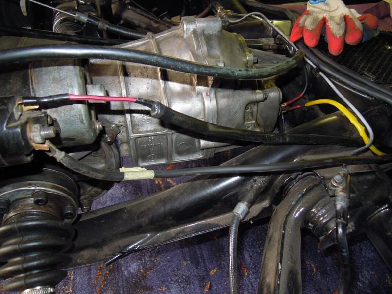

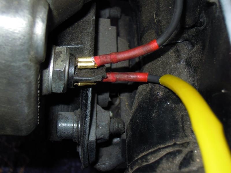

w skrzyni biegów . stojac przodem do tyłu garbusa wchodzisz do kanalu i przy koncu skrzyni w korpusie po prawej stronie wkrecony jest czujnik i podlaczone do niego dwa przewody

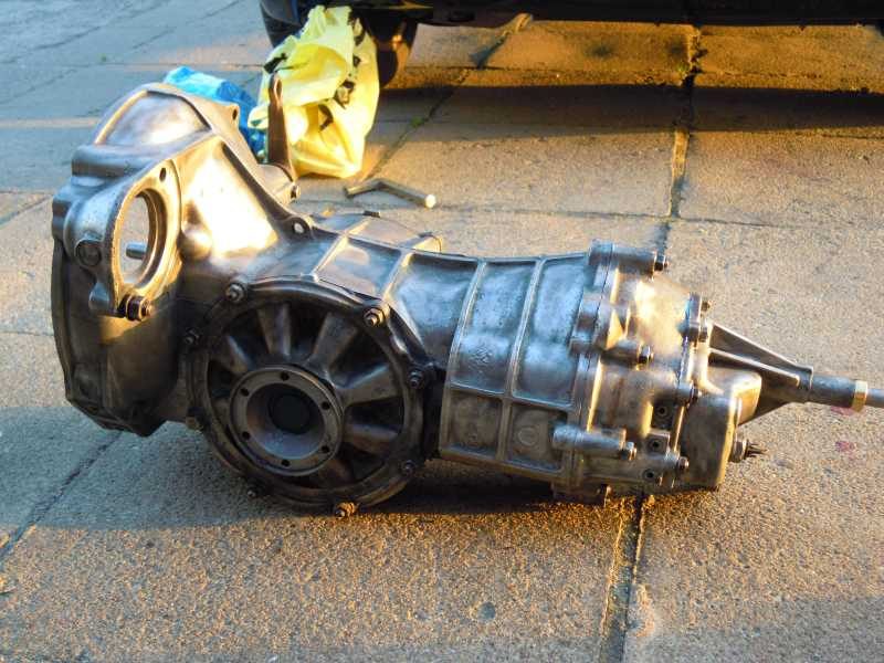

u mnie w 1303 z silnikiem 1200 jest tak:
pozdr
mario
pozdr
mario

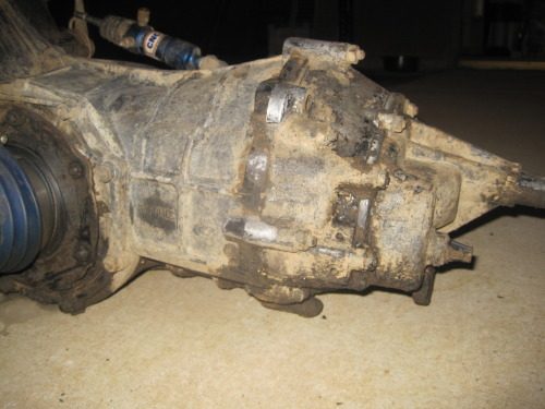

brudny ale jest

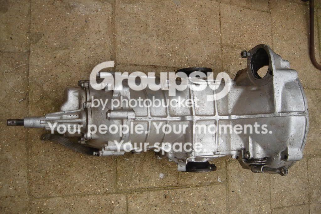

a tu nie
a tu nie

Czujnik cofania a dokładnie czujnik świateł do jazdy wstecz. Jest to czujnik zwierny czyli po wyrzuceniu wstecznego czujnik zawiera w sobie styki i przepuszcza napięcie na swiatla
