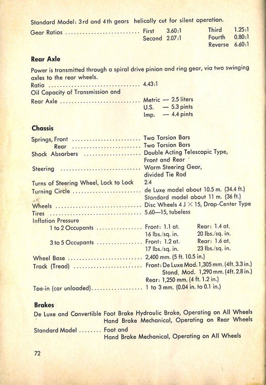

8 maja 2008, 23:24
roznica skretu w dziadku :
deluxe: 10,5 metra
standatd: 11 metrow
8 maja 2008, 23:26
Wiecman napisał(a):deluxe: 10,5 metra
standatd: 11 metrow
?????? z czego to niby wynika?????
8 maja 2008, 23:28
standatd: 11 metrow
czy ja wiem .... z manuala to wyczytalem
9 maja 2008, 08:35
standatd: 11 metrow
Nie mam pojęcia,ale może w standardzie np. rok dłużej stosowano stary typ rurowiska?
