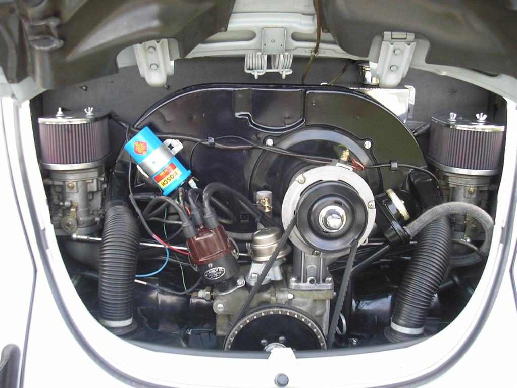

3 czerwca 2008, 14:44

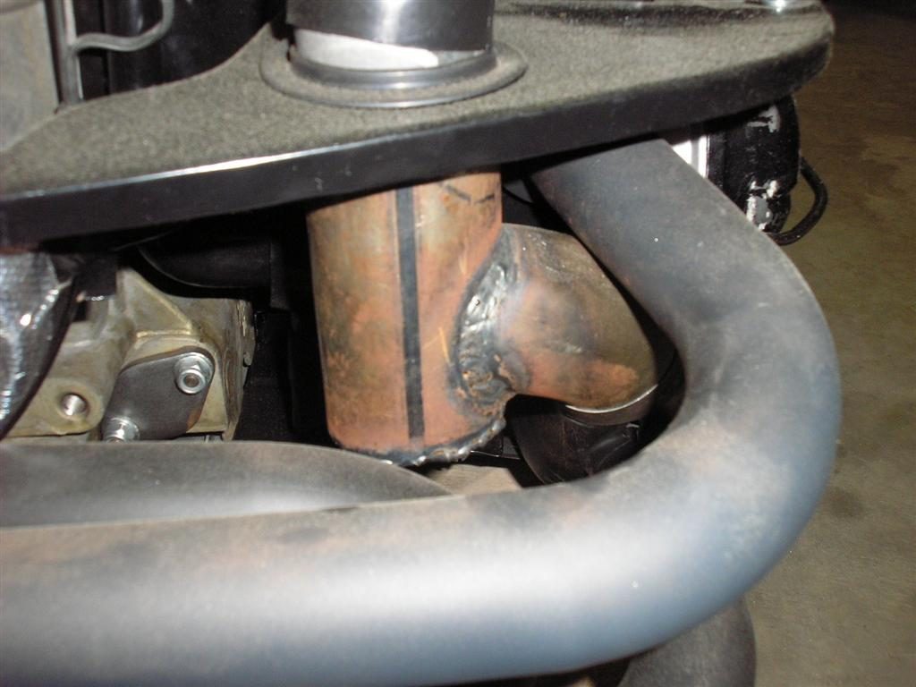

fajnie wyglada wydech merged na 2 i 4 1 5/8" a 1 i 3 1 1/2" a nawet 1 3/8" jak znam zycie :P chyba się bedzie mu grał (mimo ze pisał o 250C na 4 rarach) jakos nie rpzekonuje mnie takie polaczenie albo merged albo ściema merged czyli przerost formy nad treścią :D. mógł chociaż rozbebeszyć nagrzewnice i zapodać równej srednicy rury po cąłości. chyba że mi na oczy coś padło w połowie dnia. a tak poza tym szczegulem fajny projekt.

3 czerwca 2008, 14:51
Czytales co on tam pisal? Caly wydech jest 1,5 i zarowno glowice, jak i walek sa dobrane tak zeby z tym wydechem wspolpracowac jako harmonijna calosc. Pisze o tym, lacznie z tym kto mu to doradzil i dlaczego. Nie widze tu przerostu formy nad trescia a wrecz przeciwnie.
Specjalnie zwrocilem na to uwage bo planuje cos podobnego

3 czerwca 2008, 15:09
qubek napisał(a):Czytales co on tam pisal? Caly wydech jest 1,5 i zarowno glowice, jak i walek sa dobrane tak zeby z tym wydechem wspolpracowac jako harmonijna calosc. Pisze o tym, lacznie z tym kto mu to doradzil i dlaczego. Nie widze tu przerostu formy nad trescia a wrecz przeciwnie.
Wlot nagrzewnicy na fotce jest na bank mniejszy, niz wylot... nawet jesli tylko na krotkim odcinku, to akurat na tym odcinku, ktory decyduje o przyroscie temperatury... o to chodzi Tomaszowi...
Nawet jesli cisnienie w calym ukladzie sie wyrownuje, pomimo roznic w srednicy rur na skos, to temperatury rownej w glowicach byc nie moze... a obciazanie akurat 3ego gara, ktory z natury ma najcieplej, to juz not ver funny, ale Kymco wiedza, co robia :lol:
3 czerwca 2008, 15:39
nie czytałem cłośi bo nie mam na to czasu spojrzałem na foto... wole ogarniac organoleptycznie :) a z foty to jednak widac
Quick Stick Performance
Air-Cooled Performance Gear
www.QuickStickVW.com
3 czerwca 2008, 16:43
Sorry, koles pisze:
I also wanted heat, so 1.5" heaterboxes from Kymco were part of the equation. After tallking to several head porters about running the 1.5" exhaust, I liked what Darren at DRD had to say the best. He built me a set of L5's with 40x35.5 valves, set up for low and mid-range power. He also recommended the SLR XR-302 cam
wiec wole nie ogarniac organoleptycznie ze zdjecia z netu, na ktorym akurat jesli chodzi o wlot do nagrzewnicy to gowno widac, nawet gdyby nie byl przysloniety krawedzia obudowy cylindrow od gory i nie byl zle oswietlony od dolu.
Jezeli widzicie, ze kolektor jest 1 5/8 cala a nagrzewnica 1 i 3/8 na podstawie zdjecia, to albo macie suwmiarke w oczach a koles klamie mowiac ze jest caly 1 i 1/2, albo sie wam wydaje ;)

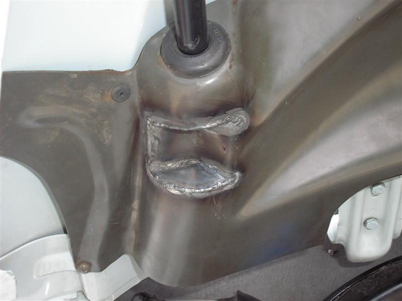

3 czerwca 2008, 21:40
Na tylnej klapie ma rynne.

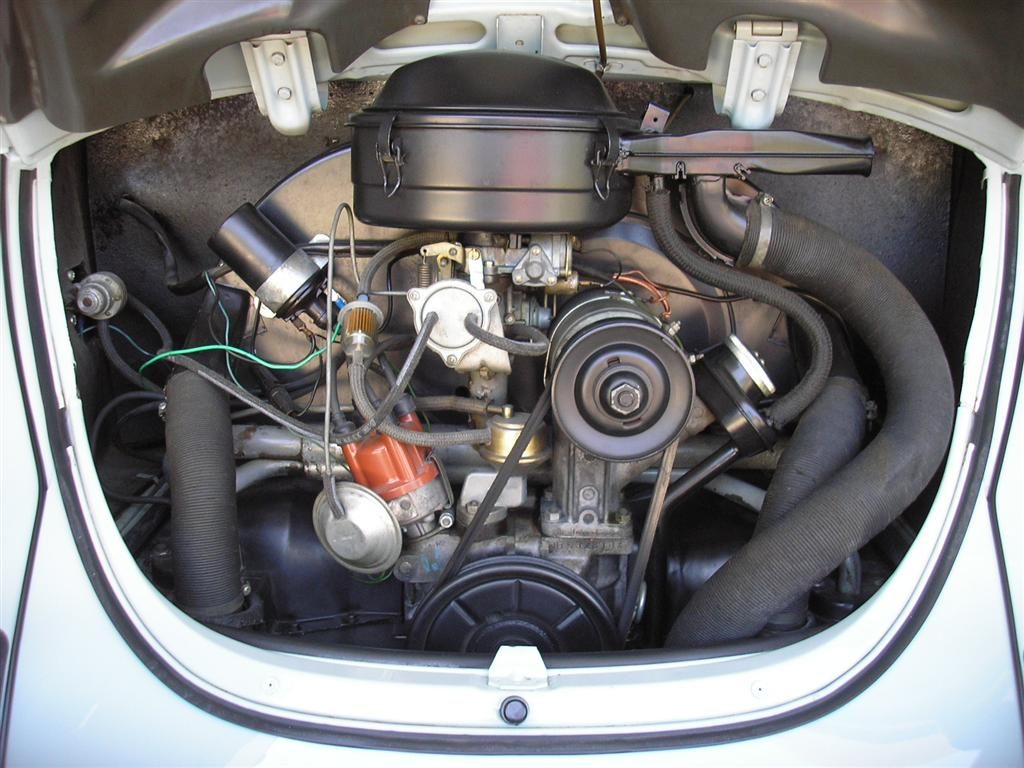

4 czerwca 2008, 09:59
A co to za "ustrojstwo" w komorze silnikowej po lewej stronie i to przy gaźniku ? (na czwartym zdjęciu- jeszcze z pojedynczym gaźnikiem)
Jakiś "wtrysek" czegoś ?Woda ? "Nitro" ?
