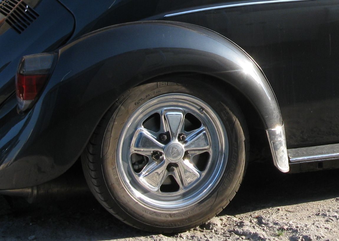

Uuuu..ale poważne niedopatrzenie w tych hamulcach widzę..
Zaciski powinny być pomalowane na czerwono... Podobno niezłe też są pomarańczowe ,ew żółte...
A tu czarne... To się na pewno odbije na prędkości max... :wink: :-D :-D
10 czerwca 2010, 19:47
Michał2 napisał(a):Uuuu..ale poważne niedopatrzenie w tych hamulcach widzę..
zaciski są w oryginalnym kolorze i nie były odnawiane
ten model jest czarny

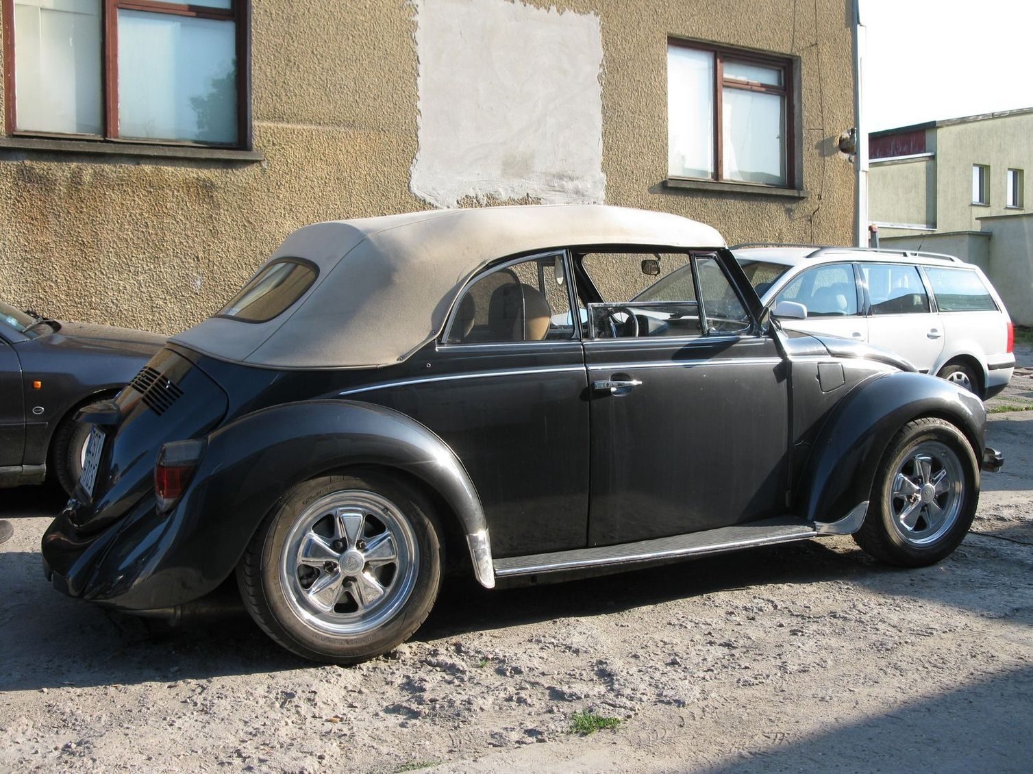

W sobote wreszcie wziałem się za montaz hamulców tylnych które dostałem pod choinke. Zestaw od Bujo. Za jednym zamachem obnizyłem trochę samochód i wymieniłem gumy na drążkach skrętnych.
Kilka fotek.

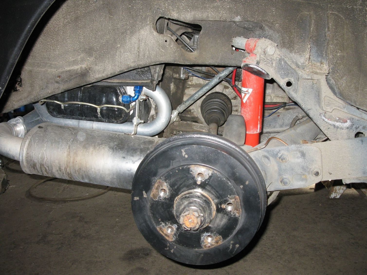

Przed robotą, między opona a błotnikiem wchodziły 3 palce, fachowy pomiar - "3 palce " :-D
po zdjęciu felgi:

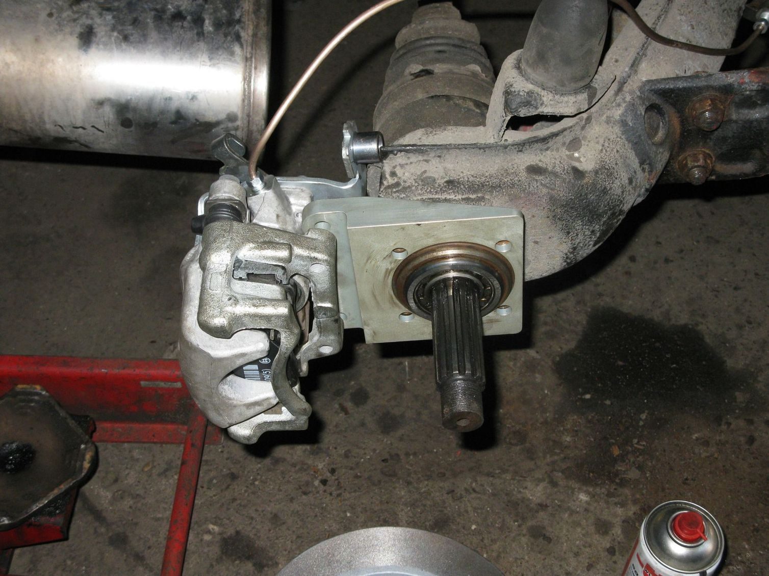

wstępna przymiarka, wszystko pasuje bardzo ładnie, nie było potrzeby użycia szlifierki ( znanej jako gumówka w wielkopolsce ) ani młotka:

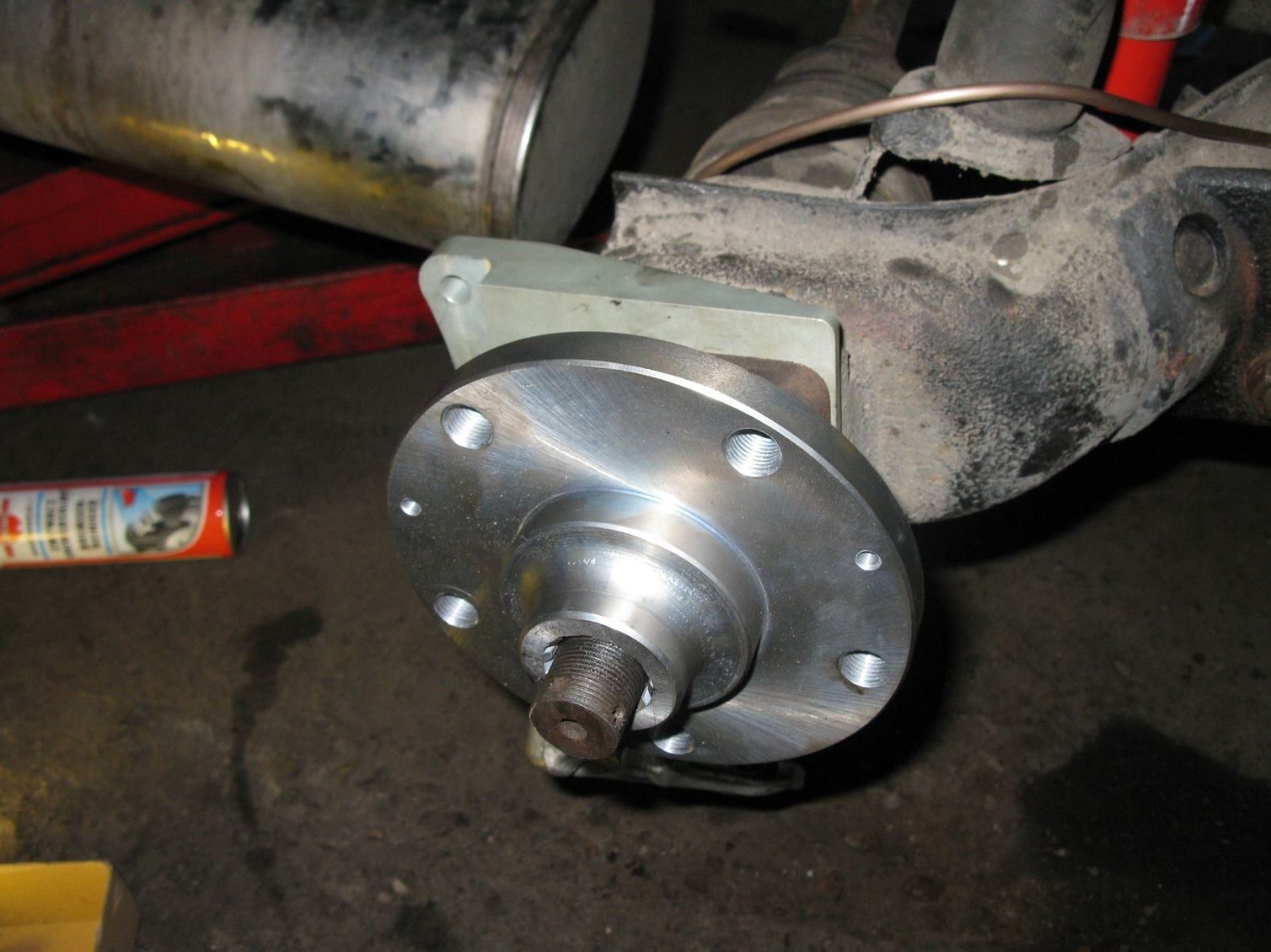

zabierak gotowy do przykręcenia tarczy:

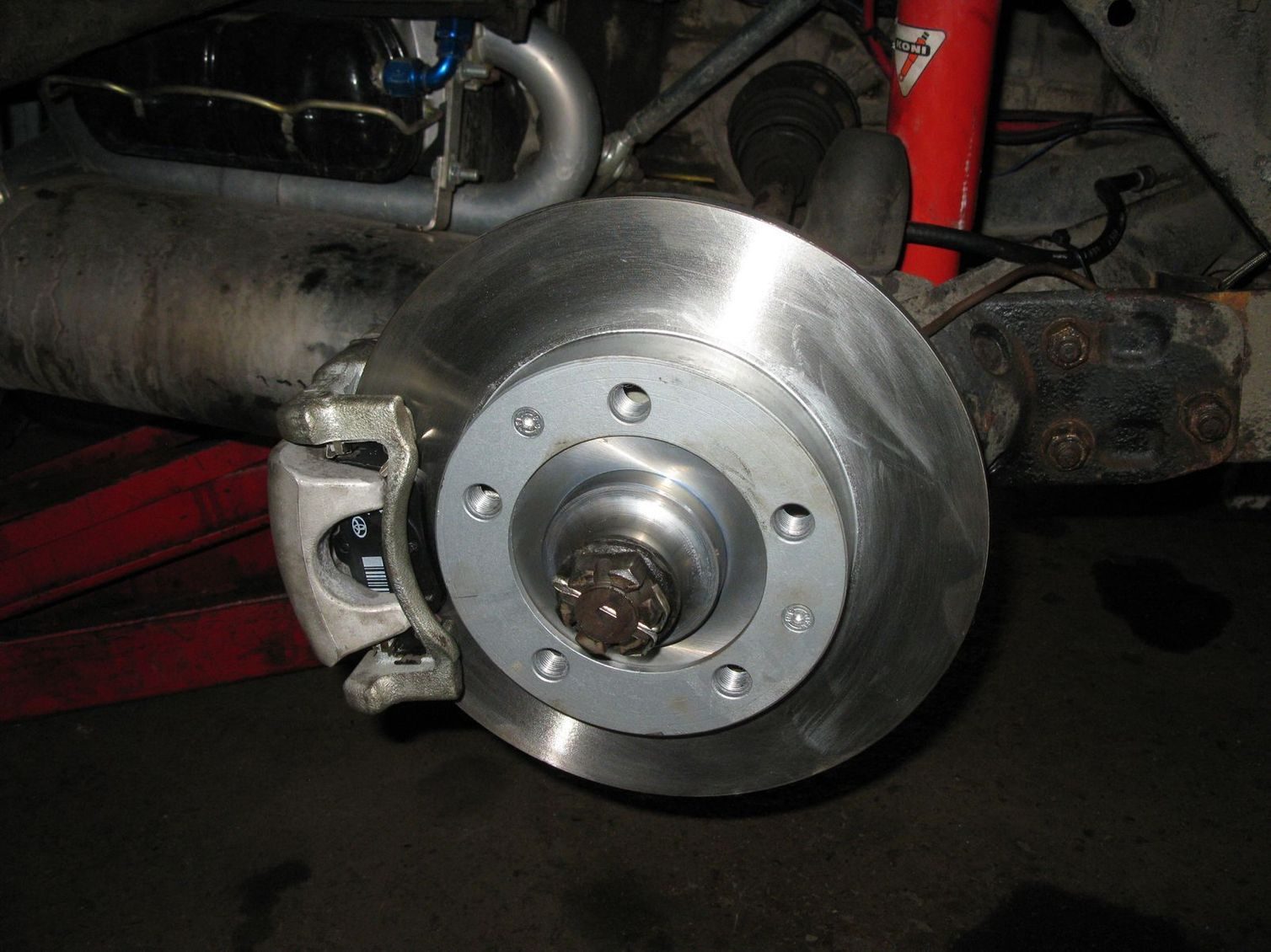

hamulce na gotowo:

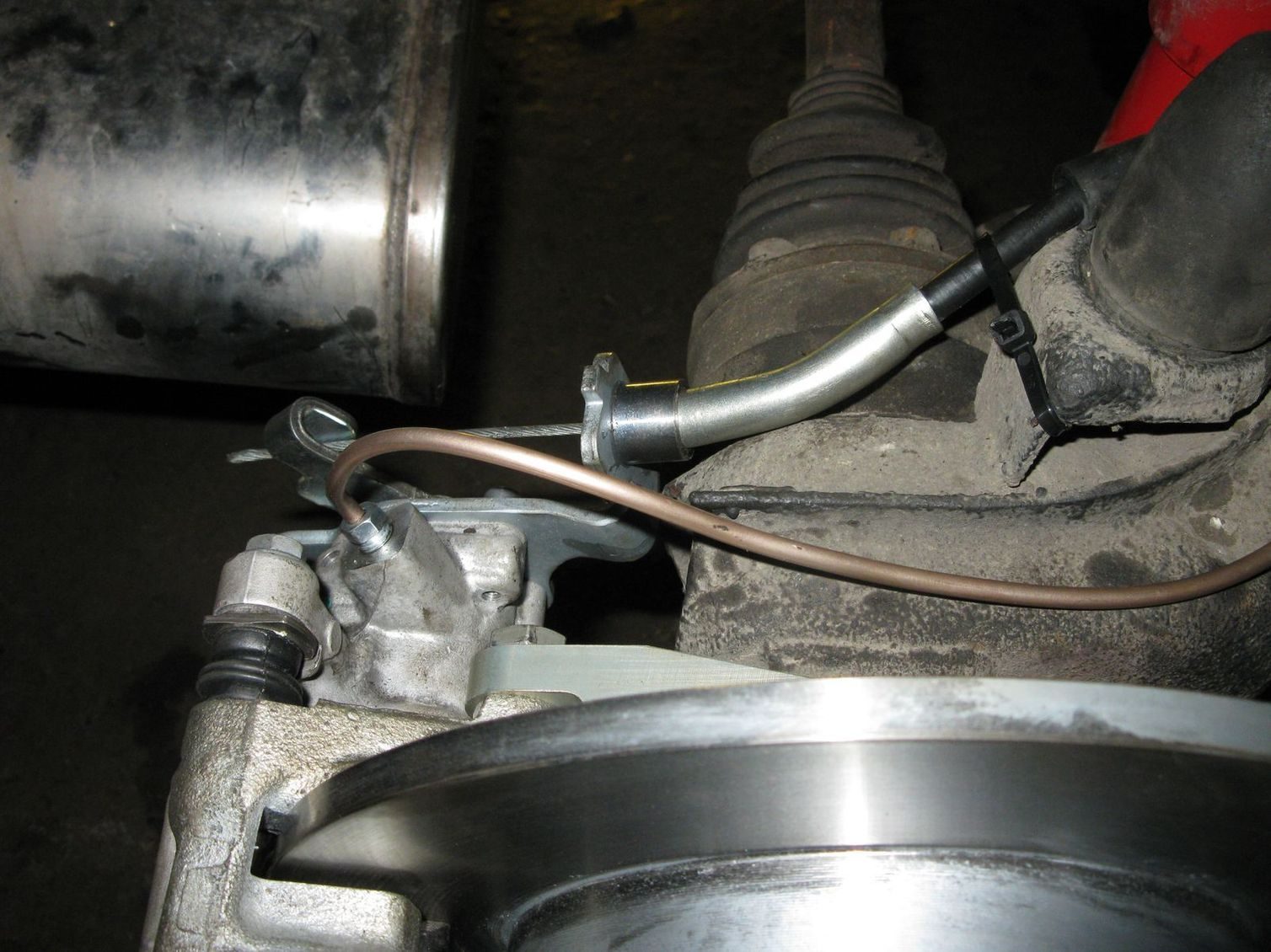

dla mnie ważne , zeby zacisk nie był za blisko wydechu, w tym zestawie nie ma wogóle takiego problemu:

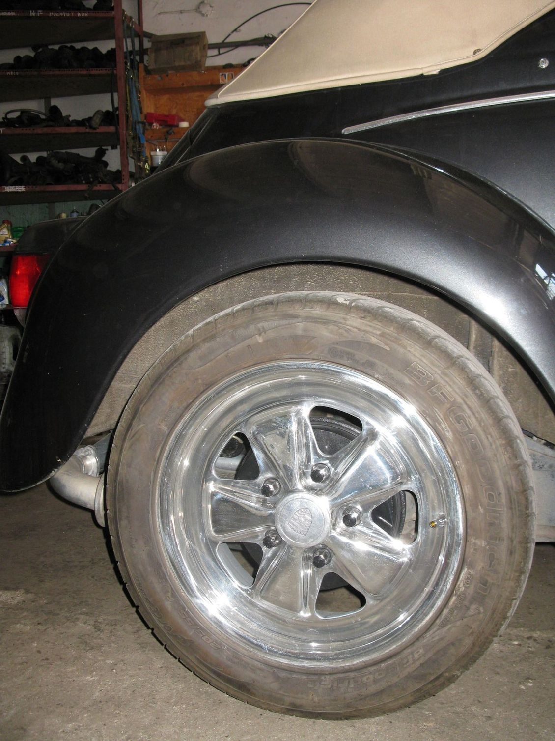

po złozeniu i wyjechaniu z garazu. Okazało się ze mimo wielu przymiarek prawą stronę obniżyliśmy za dużo. Cel był jeden ząbek wewnętrzny do góry i jeden zewnętrzny na dół, żeby miec 12,5mm obniżenia, ale coś się nie udało więc w najbliższym czasie do poprawki.
Na razie hamuje i nic więcej nie mogę powiedzić, musi sie dotrzeć.
Natomiast efekt z obnizania i wymiany gum na drażku skrętnym super, prowadzi się duzo lepiej mimo, że auto stoi krzywo. Wymieniłem gumy wewnętrzne na NOS-y, a zewnętrzne dopiero zamówiłem więc po wymianie powinno być jeszcze ciut lepiej
19 lipca 2010, 17:05
Wyglada niezle.
Od czego sa tarcze, zaciski, klocki?
Bedziesz w Choczewie?
Felgi chyba nie byly wczesniej polerowane?

19 lipca 2010, 21:44
Klocki z tojoty
19 lipca 2010, 22:41
Vw_RaF napisał(a):Klocki z tojoty
czujny kolega :D
ale maja tez znaczek BOSCH wiec myslę że do zaakceptowania

[quote="qubek"]Wyglada niezle.
[quote]
z tego co bylo pod reka ;-)
zabierak - wykonanie specjalne z rozstawem 5x130
tarcza - wykonana (odlew zeliwny + obrobka) na zamowienie
zacisk - BOSCH ZOH36 BIR3 z aktualnie produkowanego modelu Toyoty
dedykowany uchwyt zacisku
"Bujo"
20 lipca 2010, 07:52
Trudno by bylo zrobic zestaw z tarcza od jakiegos popularnego modelu? Tak zeby w razie potrzeby wymiany mozna bylo podskoczyc do interkarsu. Czy nie da rady podpasowac, bo domyslam sie ze zrobienie tego tak, zeby weszlo i nie poszerzalo rozstawu kol za bardzo nie bylo latwe.
20 lipca 2010, 12:22
qubek napisał(a):Trudno by bylo zrobic zestaw z tarcza od jakiegos popularnego modelu? Tak zeby w razie potrzeby wymiany mozna bylo podskoczyc do interkarsu. Czy nie da rady podpasowac, bo domyslam sie ze zrobienie tego tak, zeby weszlo i nie poszerzalo rozstawu kol za bardzo nie bylo latwe.
Juz Ci o tym pisalem, zdaje sie, ze w tym watku. Nie dalo sie ze wzgledu na rozstaw srub - 130 mm... Aole tak, czy inaczej tarcza nie jest tu problemem. Koszty sa do przyjecia, jak na tarcze "customowa"
"Bujo"
20 lipca 2010, 12:50
Sorry zapomnialem, a rzeczywiscie cos bylo na ten temat.
A czy w tej rozmowie rozwazano kwestie tarcz od 944 albo 924?
W moim wieku czlowiek juz nie pamieta tak dobrze wszystkiego :(
20 lipca 2010, 21:24
qubek napisał(a):Sorry zapomnialem, a rzeczywiscie cos bylo na ten temat.
teoretycznie na rynku wystepuja "gotowe" substraty:
- 914:
http://www.csp-shop.de/cgi-bin/cshop/front/sh…&sort=0&all=
ze wzgledu na stosunkowa glebokosc, zacisk z mechanizmem hamulca postojowego jest trudniejszy do bezkolizyjnego montazu
- 912:
do zastosowania w przypadku mocowania 5x130
"Bujo"
