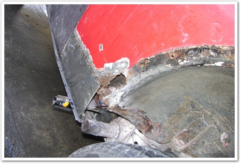

Witajcie znalzłem w sieci taki link:
http://www.garbus.plachetka.pl/remont/
Jako że jestem świeży na forum i nie mam jeszcze żadnego materiału fotograficznego swojego garba postanowiłem się posilić w/w z uwagi że mój jest w nieco gorszym stanie.
Czekam więc na opinie w temacie - jaki mniej więcej budżet trza przeznaczyć ta podobny efekt końcowy, i czy może ktoś ma do polecenia jakichś zaufanych ludzi coby się tego podjeli?
6 sierpnia 2009, 11:44
Remont pokazany na tych zdjęciach jest partacki.Nie bierz z niego przykładu :wink:
6 sierpnia 2009, 11:57
ADI napisał(a):Remont pokazany na tych zdjęciach jest partacki.Nie bierz z niego przykładu :wink:
Więc na co zwrócić uwagę?
Swojego chciałbym zrobić solidnie - więc czekam na wszelkie uwagi
6 sierpnia 2009, 12:02
Bardzo ciężko odpowiedzieć na to pytanie tak naprawdę.Remont musi byc wykonany zgodnie ze sztuką po prostu.A ten taki nie jest,mimo ładnego
efektu finalnego:
Spawanie łat z płaskiej blachy w dodatku na rdzę nie jest dobrym pomysłem i świadczy o jakości wykonania całej naprawy.
6 sierpnia 2009, 12:03
tymbardziej ze ta reperaturka kosztuje poniżej 100zł,
generalnie:
rozłożyć do zera, wypiskować, pospawać reperaturki, pomalować, zabezpieczyć, pomalować, złożyć. Niespieszyć sie, nie oszczedzać na materiałach.
P.S. Taka uwaga, z tego co wszedzie widze na zagranicznych forach, progi pasuja i spawaja przed oddzieleniem podłogi
6 sierpnia 2009, 12:04
Łysy napisał(a):rozłożyć do zera, wypiskować, pospawać reperaturki, pomalować, zabezpieczyć, pomalować, złożyć
piaskowanie jest dyskusyjne łysy
6 sierpnia 2009, 12:05
Czemu uważasz że partacki??? Pare remontów już przerobiłem a i nie jeden widziałem i na prawdę o nich można było by powiedzieć - partacze, kowale, itd. Uważam że ten jest całkiem przyzwoicie przeprowadzony. Podaje jakies argumenty z czystej ciekawosci.

Mario - zdjecie ktore Adi wkleil wyzej mowi wszystko. Trzeba Ci czegos wiecej?!
