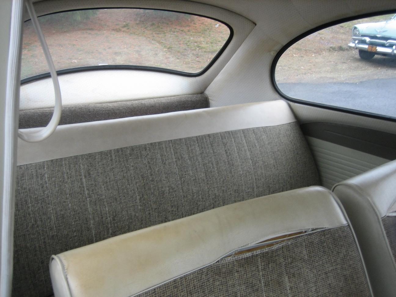

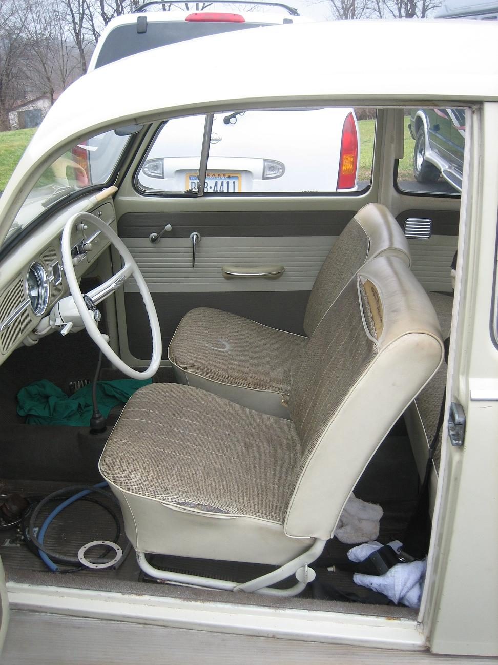

stach napisał(a):no dobra więc wnętrze 65 wersji deluxe powinno wyglądać tak:pompen napisał(a):Kolor można sprawdzić na stronie np:

rożni się od wersji standard np. tym ze posiada wskaźnik poziomu paliwa obok licznika, rączkę dla pasażera, poszycie tapicerki z tyłu az pod okna. Niezależnie od wersji fotele w 65 są specyficzne bo są okrągłe u góry (do 64 były z załamaniem) i nie posiadają uchwytu do otwierania z boku jak modele podobnie wyglądające od 66 w góre. To takie podstawowe informacje dotyczące wnetrza jesli bedziesz miał wiecej pytań wal smiało.
