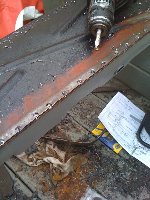

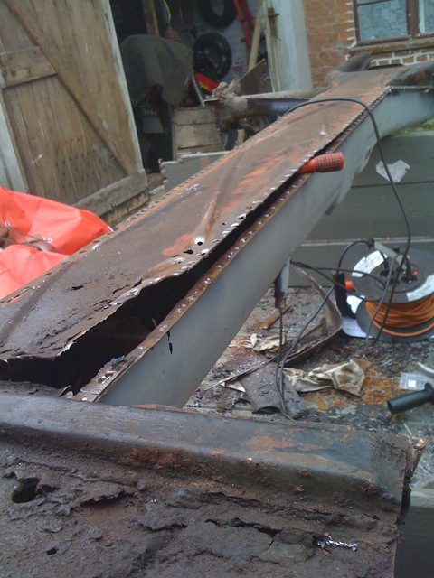

Jako, że miałem chwilkę w piątek a pracy dużo , wpadłem na chwilę do Olka coś pogrzebać. Plan minimum to otworzyć tunel. Garb oberwał kiedyś w głowice i była słabo naprawiana . Od strony głowicy widać było lekkie próchno , a pokrywa tunelu w tej okolicy była lekko nadgryziona , więc padła decyzja " jak robić to porządnie " - otwieramy tunel. Przy okazji naprawilibyśmy rurki , paliwowa to wspomnienie a sprzęgłowa sobie latała , ktoś ją przypiął do ściany sprytnym patentem.

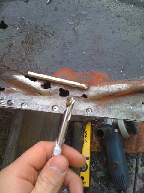

Wszystkim , którzy chcieli by tam kiedyś zajrzeć od razu podpowiem , kupcie frez do zgrzewów . Super wynalazek i bardzo przyśpiesza prace , co więcej nie robi zbędnych dziur. Koszt niewielki 49zł a robota idzie w zastraszającym tempie. (na fot. wyżej)

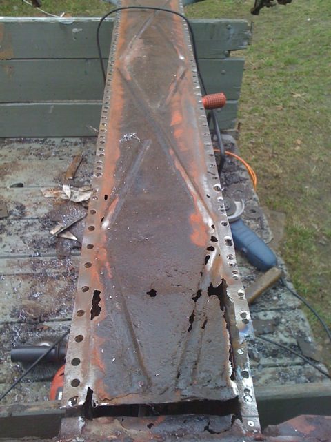

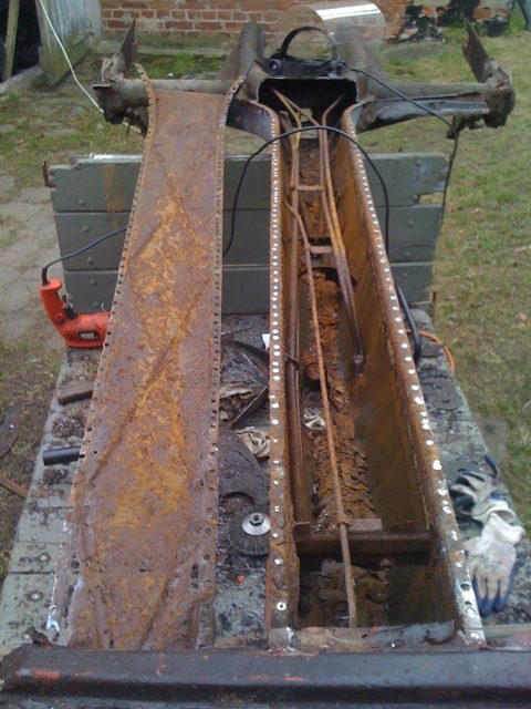

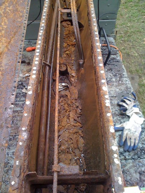

TaaaaaaaaaaDAAAAAAAAAAAAAMMMM :

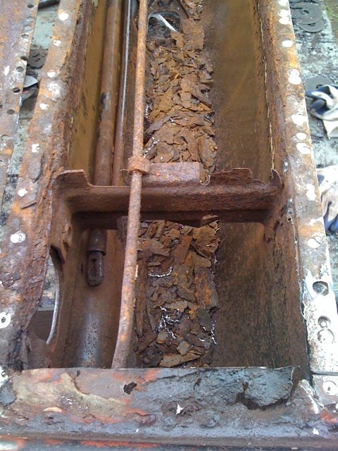

Wszystkim którzy łapią się teraz za głowę podpowiem , że to próchno co się nazbierało to na szczęście nie pochodzi od ścianek bocznych tunelu. W większym stopniu od pokrywy w której z powodu złej naprawy stała woda .

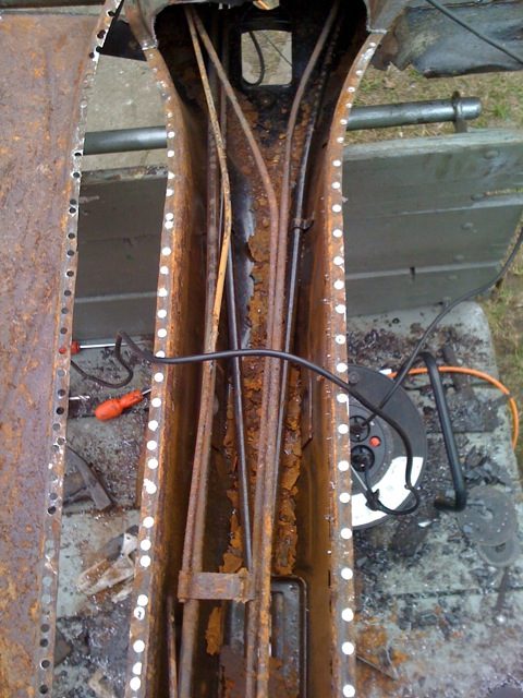

Na ściankach tunelu widać jeszcze fabryczną czarną farbę. Oberwały trochę wszystkie rurki, bo znajdowały się " w panierce z tego syfu" ale jest dostęp więc idą do wymiany.
Na tym zdjęciu widać sprytny patent unieruchamiający rurkę od linki sprzęgła. Bardzo ciekawe jest to że oryginalnie rurka przypięta jest tylko
na początku tunelu oraz na końcu , po środku jest tylko spięta z innymi rurkami ale z niczym więcej.
Plan minimum wykonany , teraz tylko trzeba dorobić część płatu dolnego tunelu , powymieniać rureczki wypiaskować resztę i powoli wszytko składać do kupy
