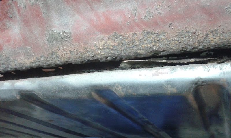

To są uroki pełnej tapicerki. Wszystko się skrapla i żre tam gdzie człowiek nie widzi i poprawić nie może. Ponad 50 lat skroplin, dobrze ,że nie porobiły się stalaktyty

Browar, a tutaj była pianka?
U moim 1303 ta wnęka była wypełniona fabrycznie pianką.
Pozostało już tylko zdjąć poszycie dachu i wyczyścić resztę
marjas napisał(a):Browar, a tutaj była pianka?
tam była wciśnięta końcówka podsufitki,która fanrycznie była podklejona filcem . Stad takie spustoszenie.
Vw_RaF napisał(a):Pozostało już tylko zdjąć poszycie dachu i wyczyścić resztęgdyby zdjąć dach to już nie byłoby żadnej starej oryginalnie nie ruszanej blachy. Dach i słupki w górnej części to jedyne elementy zdrowe w tym projekcie ,które nie były ruszane

Nie, żadnej pianki tak jak Olo napisał tam schodzi podsufitka z masą filcu, który jako wygłuszenie jest przyklejony do tylnej ściany i był też wciśnięty w tą szparę . Dlatego stała tam woda .

Narożniki będą wypiaskowane ale wszystkich odginać nie będę. Możliwe że trochę je podważę i wcisnę tam coś .
Będzie fotorelacja , do teraz się zastanawiam jak to rozwiązać , żeby było jak najlepiej .

rafaal111 napisał(a):Nie myśleliście o cynowaniu spawow?Jest taki plan.
Przynajmniej tam gdzie po wykwaszaniu będzie dostęp z drugiej strony do zneutralizowania i miejsca w których metoda ta będzie bardziej pożądana niż jakaś inna.
