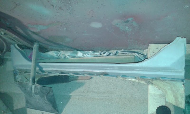

mały update z postępu prac. Mróz zmroził trochę okolice ale nie zapał , choć coraz więcej czasu traci się na ogrzanie pomieszczenia :)

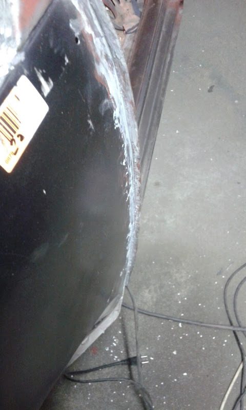

Tak więc nowe listwy już na miejscu

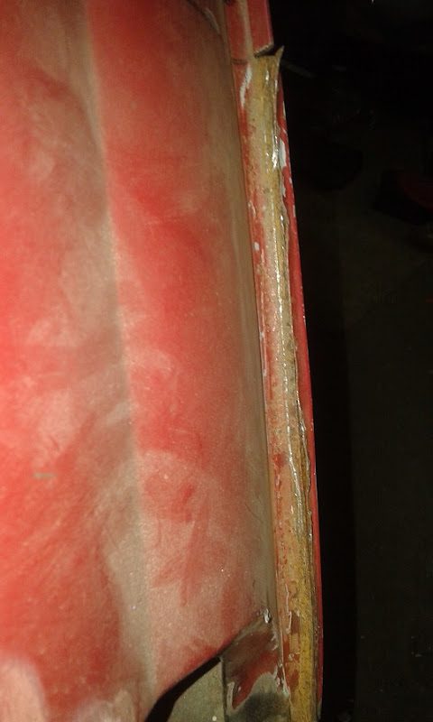

Drugi rant już też zagięty i zabezpieczony , zrobię jeszcze lepsze foto jak to oczyszczę

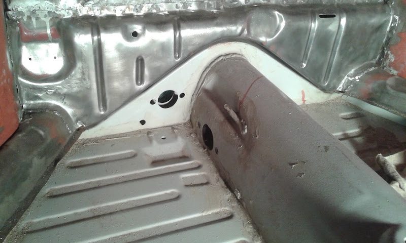

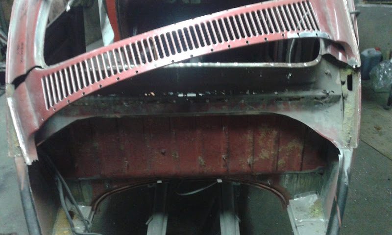

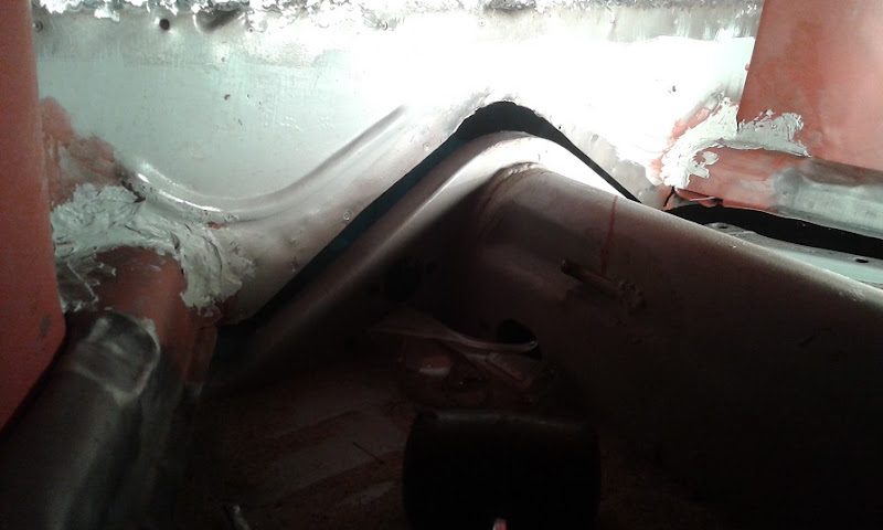

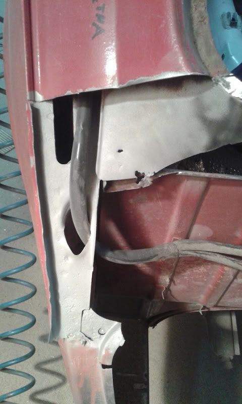

Po wstawieniu ćwiartek przednich, przyszła pora na blachę nad napoleon . Myślałem że szybko mi pójdzie ale jak zawsze trzeba było się trochę pomęczyć gdyż średnio to chce ze sobą pasować .
Ale wyszło całkiem nieźle, choć nieoryginalny napoleon jest niższy. Można by ciąć i przerabiać blachę górną ale w tym miejscu nie ma sensu i tak uszczelka to złapie , poza tym jest jeszcze długi rant zewnętrzny.

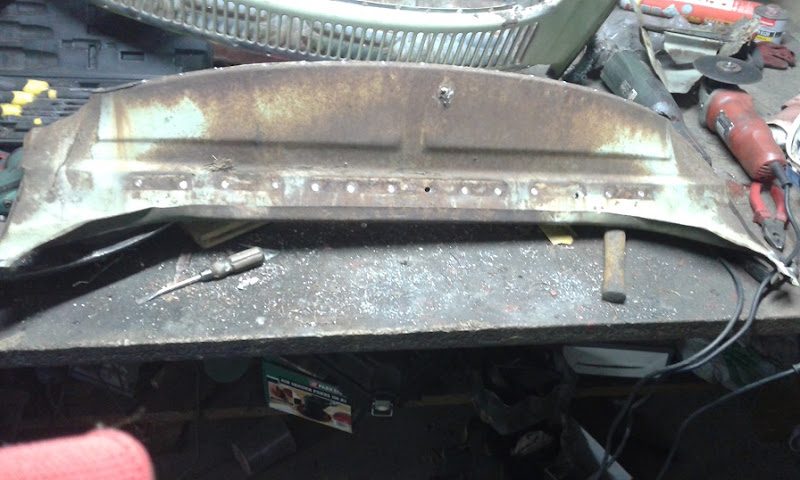

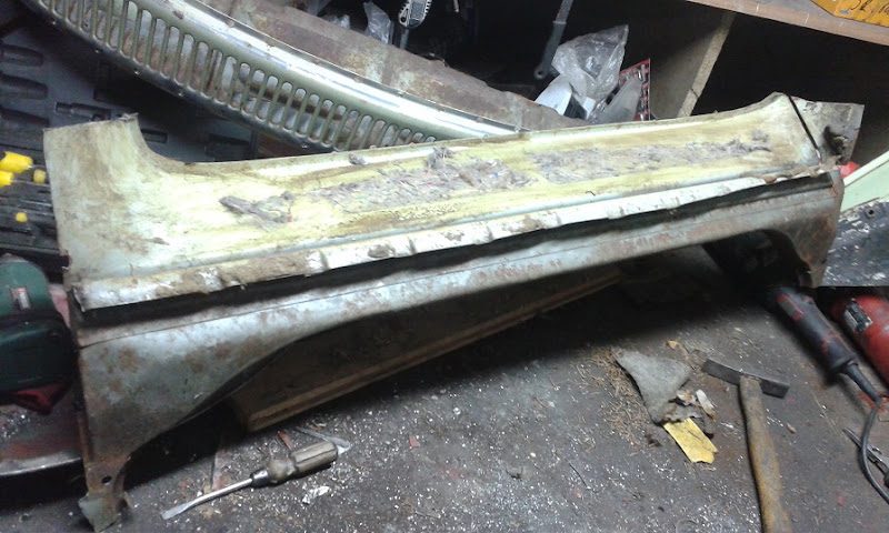

Nareszcie udało się dorwać potrzebną reperaturkę , jakiś garb uratuje tego ;) Dzięki Marcin W.

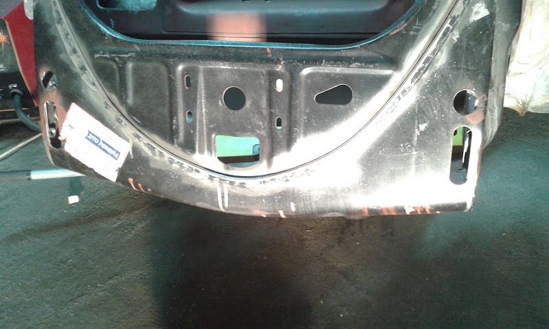

a tego brakowało :

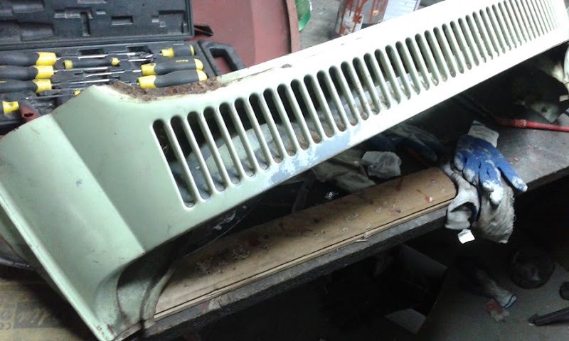

Ta część właśnie będzie najbardziej potrzebna , mocno jest zeżarta w garbie co będzie widać na innych zdjęciach .

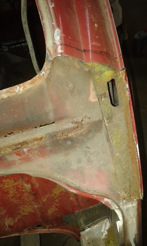

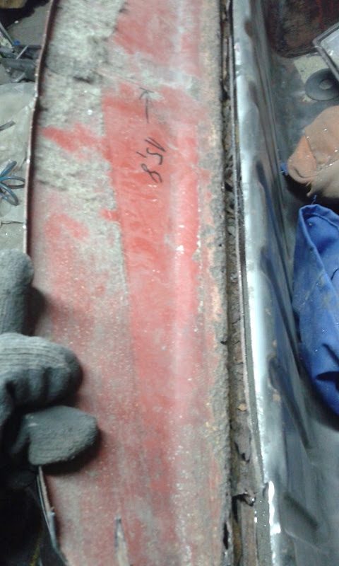

Trochę powierzchownej rdzy ...

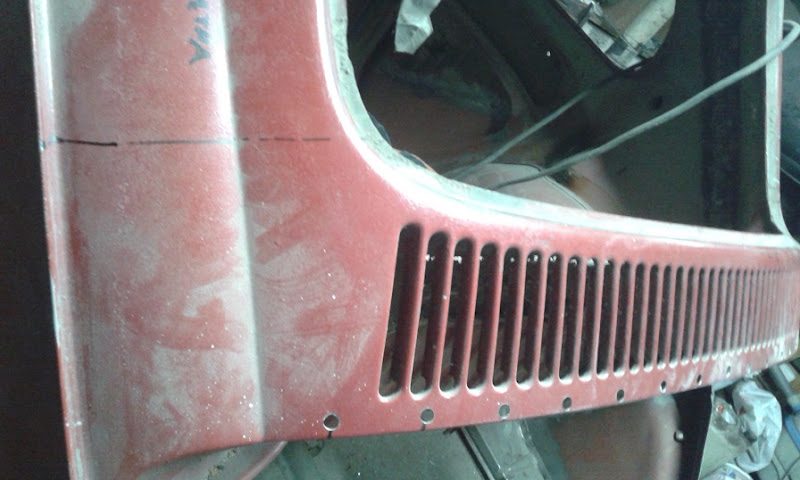

Tak będzie przebiegać cięcie ;)

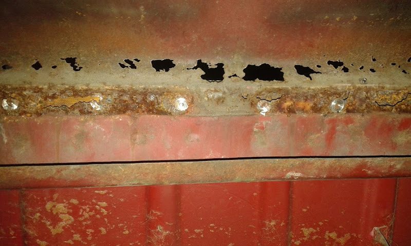

Mała próbka tego , dlaczego to robię

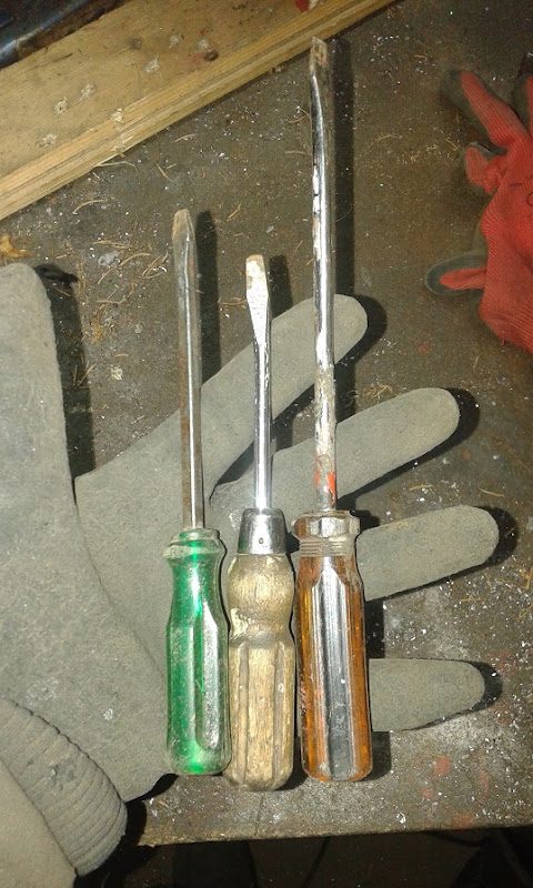

Najlepsi przyjaciele , ulubiona trójka przy wszelkich tego typu robotach ;)

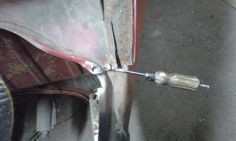

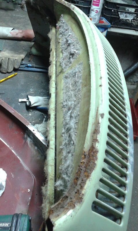

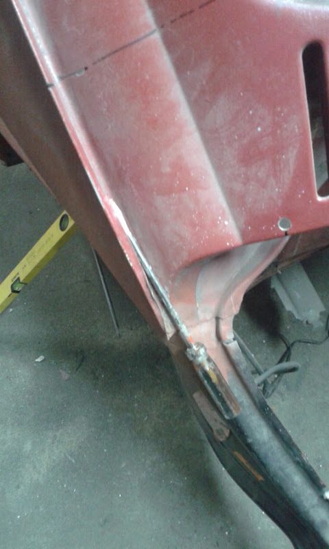

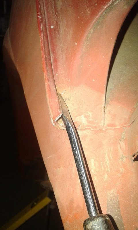

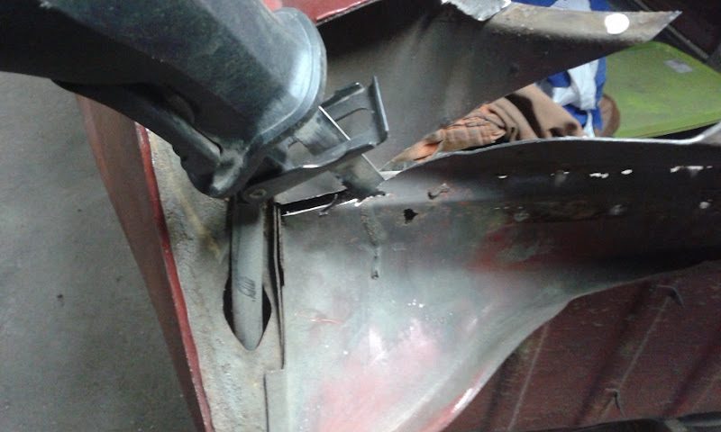

Odginamy rant , dobrze jest wcześniej naciąć rant u góry w miejscu gdzie chcemy skończyć .
Dobrze jest mieć dosyć długi śrubokręt ;)
Tutaj widać nacięcie i odgięty rancik, trochę rdzy tam było mimo to na zewnątrz wyglądał super

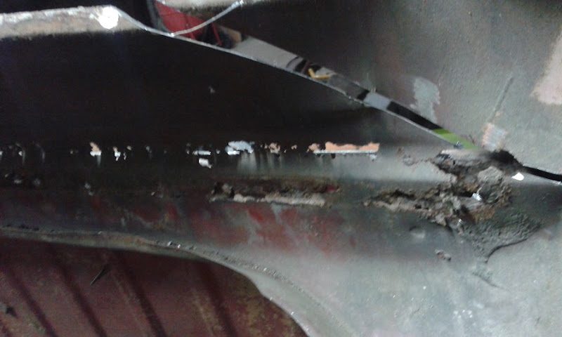

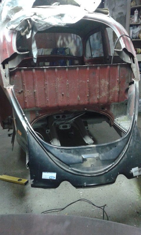

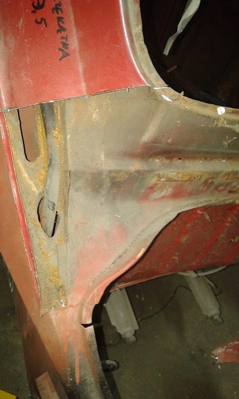

No i gotowe , teraz jest dostęp do części którą chcemy wymienić . Przy okazji będzie widać ile jest ubytków.
Boki wyglądają nawet spoko , trzeba je wypiaskować
Kolejne zgrzewy do rozwiercenia .

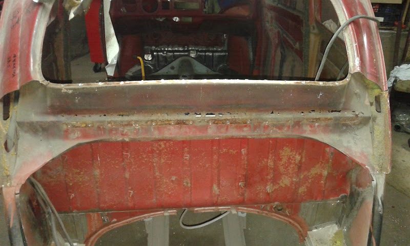

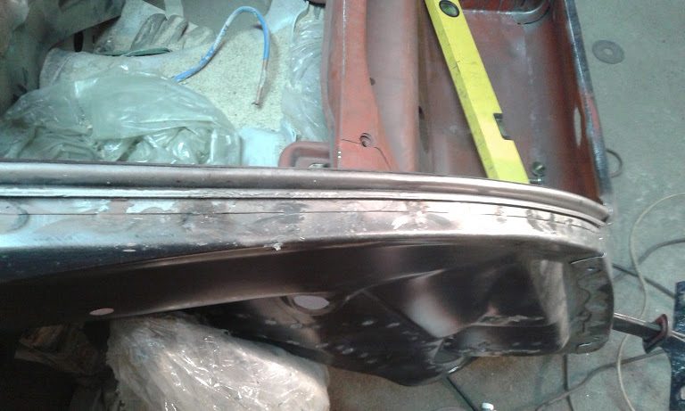

Tnę także wzdłuż tylnej ściany bagażnika .
W trudnych miejscach bez tej elektrycznej piły bym zginął . Warto pożyczyć , bardzo ułatwia i przyśpiesza sprawę .

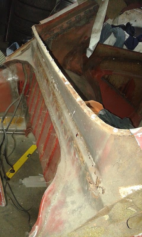

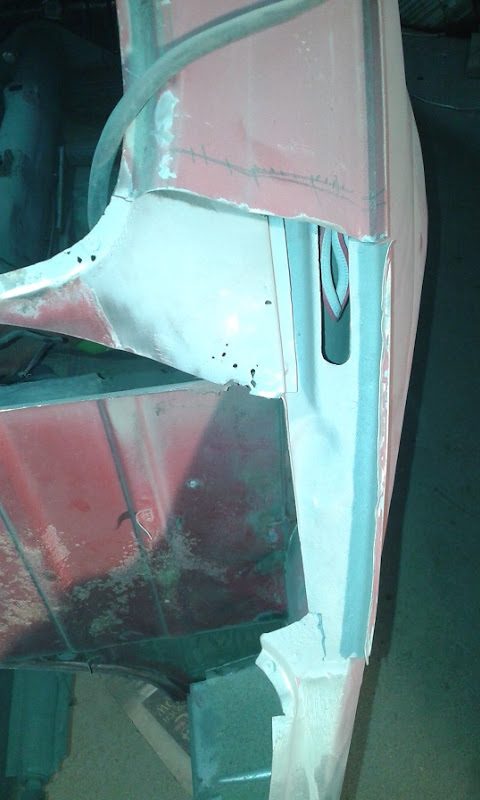

Parch wycięty :) Trochę roboty ...
Trzeba wypiaskować to do czego już nie będzie później dostępu
Oraz wstawiany element od środka i zewnątrz
Trochę się narobiłem , trzeba było przezwyciężyć strach przed rozcinaniem tego miejsca , jest to trochę skomplikowane i trzeba być skupionym i myśleć aby czegoś nie rozwalić .
