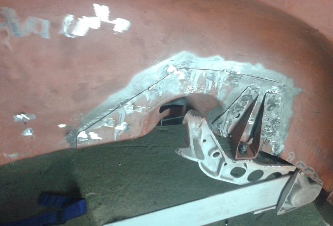

Dawno temu przygotowałem prawa reperaturkę nadkola , była w tragicznym stanie ale przynajmniej cześć obła się zachowała . Wygłądało to tak :
tutaj po oddzielenie tego co było już papierem i po wypiaskowaniu :)_
Nie przypuszczałem, że po takim czasie przyjdzie mi ją wstawiać
Przyznam szczerze ten projekt trochę nadwyrężył moje siły ale radość rośnie z każdym dniem

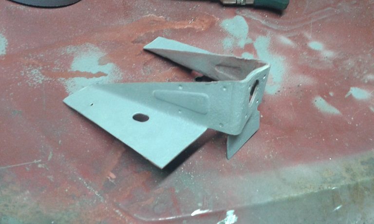

Tak więc oto owa część która leżała długi czas na półce , musiąłem tylko jeszcze wypiaskować zaczep "uchwyt" budy z podłogą.
Muszę przyznać , że byłem w szoku bo pasowała świetnie , lepiej niż kupna
choć zrobiłem ją sam . Takie momenty sprawiają , że chce się wracać do garażu

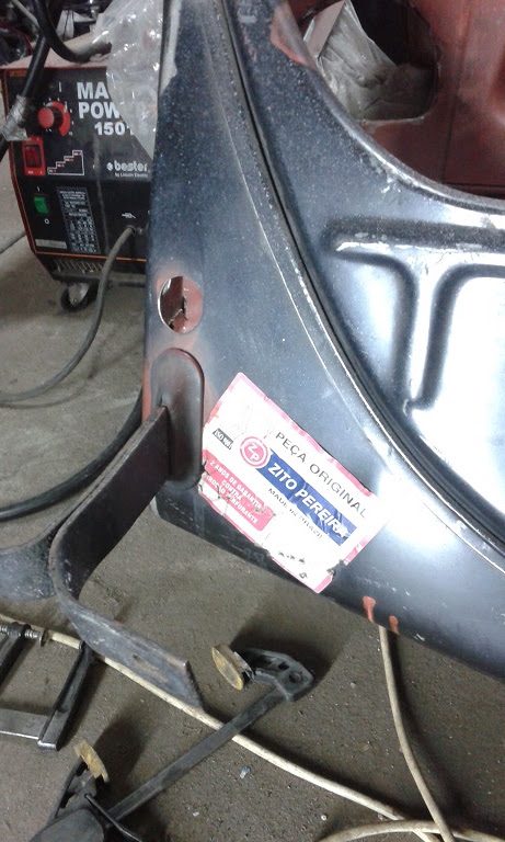

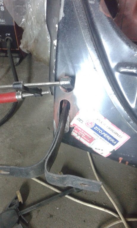

Teraz walka z przednimi mocowaniami uchwytów zderzaków .
Są zupełnie źle przyspawane i nie wychodzą w miejscu gdzie powinny być . Są pod różnymi kontami i ogólnie dramat. Foto poniżej już po sporych modyfikacjach i już widać że będzie dobrze .
Oczywiście moje krzywe uchwyty
mam nadzieje że Olo zakupił już sobie proste

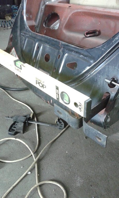

Teraz przerobienie drugiego mocowanie oraz wypoziomowanie ich
Trochę będzie z tym zabawy , ale pozytywna energia nadal pomaga
browar napisał(a):Troszkę później zaczyna to w końcu przypominać część którą była opuszczając fabrykę , jeszcze tylko drobny szlif ...

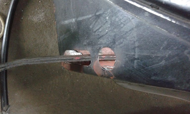

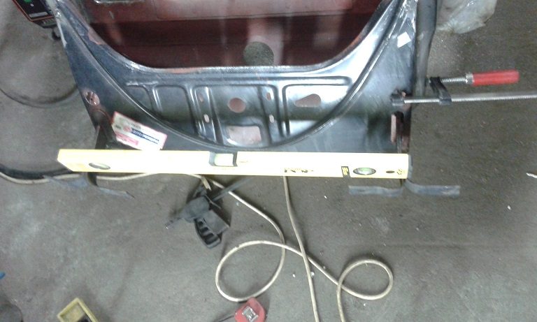

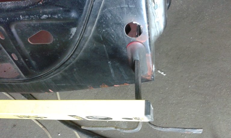

Trzymania poziomowałem za każdym razem więc jest równo
Trochę zdjęć
Gumki pasują .
Poziomy też się zgadzają , niby takie se mocowania a potrafią napsuć krwi ...

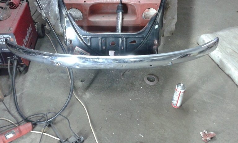

Jakby ktoś zarzucił że nie są wyśrodkowane
For fun z moim lekko krzywym zderzakiem
Ale serce aż zabiło mocniej

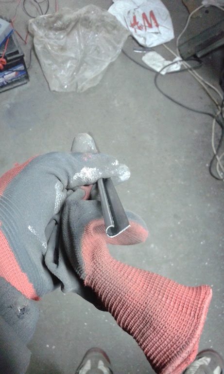

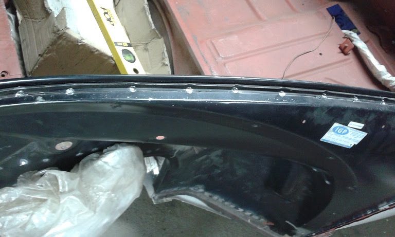

A teraz czas na wymianę wszystkich prowadnic uszczelek które przyszły z przednimi ćwiartkami oraz obydwoma pasami . Dzięki Marcin za radę i podpowiedź.
Są po prostu dziadowskie i uszczelki nigdy się ich nie trzymają , są krzywe i źle docięte, po za tym pod nimi często już jest rdza i są zrobione z papieru
Porządne wyglądają tak jak niżej . Na szczęście można je dostać , są "C" kształtne i uszczelka w nich ładnie siedzi .
Te badziewia są "U" kształtne i zupełnie nie trzymają uszczelki , przy próbie zagięcia , często brzydko się zaginają lub są źle ucięte i już nie ma co zaginać .
Niżej to co przychodzi z różnymi reperaturkami , mam nadzieje że będzie widać .
Taka wymiana to trochę roboty ale warto , wyobraźcie sobie później nerwy gdy po lakierowaniu spróbujecie wsunąć tam uszczelkę a się okaże ze trzeba to traktować śrubokrętem lub młoteczkiem

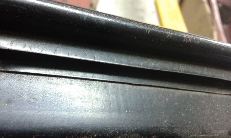

Długo nad tym myślałem i często poruszałem ten temat z browarem . Już jak praktycznie ustaliliśmy, że ma ich nie być to w ostatniej chwili zmieniłem zdanie i poprosiłem browara jednak o wstawienie i zachowanie tego miejsca wg oryginalnego wyglądu. Wiem że to miejsce jest bardzo zdradliwe, ale będę na nie zwracał szczególną uwagę . browar też wie co robi i wiem , że po jego zakonserwowaniu odpowiednimi powłokami nie będzie to sprawiać problemów w przyszłości. Mam nadzieję ,że moja decyzja nie obije się niekorzystnie.
W Mexie mam uszczelkę nasuniętą na rant maski od wewnątrz i to rozwiązanie też nie jest do końca idealne:
1. podczas jazdy kiedy maska się przemieszcza to razem z uszczelką i trze o budę . Gdyby była nieruchomo przy budzie to ewentualnie tarła by o maskę ,którą łatwiej zreanimować i pomalować niż budę. Jeden sezon i widać w niektórych miejscach przetarty lakier na styku z uszczelką.
2. Przez to, że uszczelka jest na masce, wewnątrz za rantem zbiera się więcej wilgoci.

To miejsce pod rynienke Uszczelki można zamalowac później punktowo połapać lub dać pod nią ta pastę do zgrzewow.
W rzwdowce o ile listwa była jak nowa to pod już jest ubytek na ponad 20 cm a korozja dosłownie wszędzie. Ale auto ma ponad 30 lat i tego akurat jestem pewien ostatnich piętnaście przestało pod chmurką o ile nie więcej.
